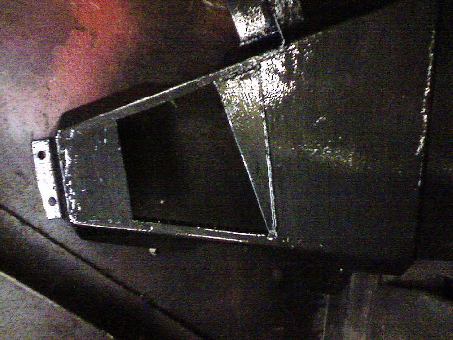

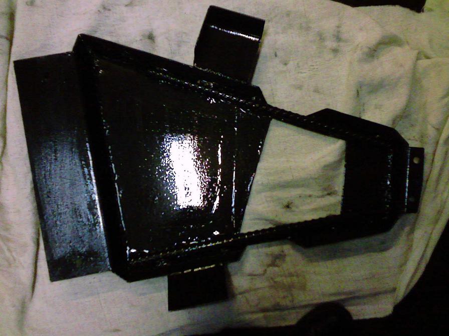

Полуавтомат арматуру к защите варит не комильфо, отложилась моя защита ещё на неделю.
Так и езжу с одной защитой крепления правого амортизатора, попалась какая то бракованная- пришлось подгонять по месту, пилить и отверстия увеличивать.
Ответ: Любопытная защита...
Третий н@@ и н@@@@@! Не уверен, что это поможет от травы, но защита стала крепче.
Правда так и не прикручена, когда всё было намази, обнаружилось, что потёк хвостовик коробки,..
От травы именно под глушителем должно помочь. Ждём результатов.
Что, так рано? Какой пробег?

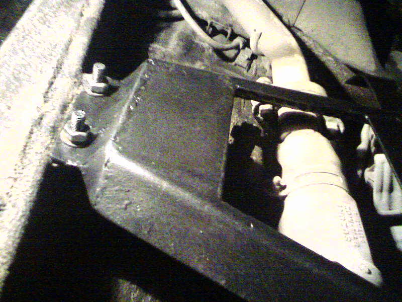

Длинные торчащие болты креплений загнет, и придется их спиливать.

Поздравляю! В полку противопожарных защит прибыло:thumbsup:!
А чего фото вверх ногами? Машину переворачивал, чтобы защиту удобней ставить было:D?
Залезать в такие дебри не планируется, если загнёт- спилить секундное дело, а за одно изготовить этот узел как следует.
Я пластину делать тоже поленился, хотя она была даже выпилена из подходящего куска металла.
Удивительно, что хотя бы так получилось сфоткать!

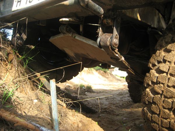

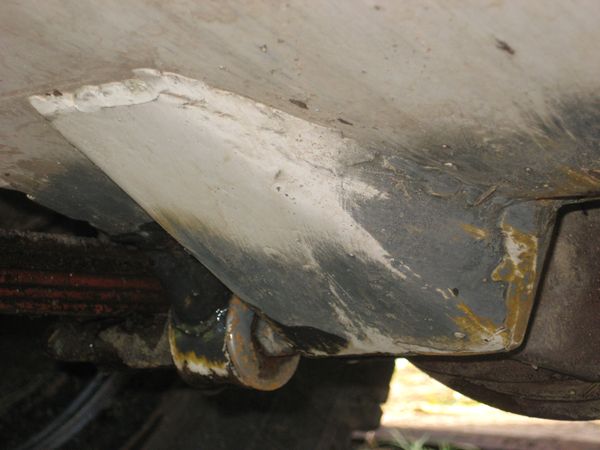

Я себе сделал плавающую защиту на месте стабилизатора (крепление к мосту). Фотка есть тут: http://www.extremeluga.ucoz.ru/index/garazh/0-5

Фотки отстой. И не увеличиваются. МОжешь нормальные сделать и выложить куданибудь?
Сайт ещесыроват, за "Гараж" только взялись. А защиту пытался фотать по-разному, все время плохо видно. Есть вот еще такие. Только это еще первый вариант. Потом я немного изменил форму, но принцип тот же. Зазор до тяг увеличил немного.

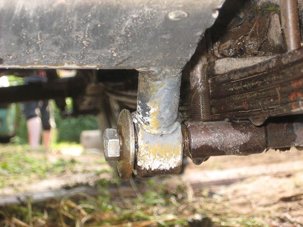

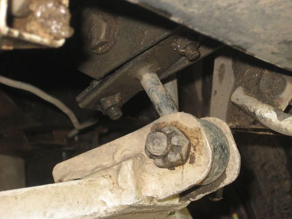

Защита креплений рычагов?
Добрался таки до установки оной защиты. Ромины шайбы по 5мм толщиной.
Форма этих "ушей" такая, что шайба не прилегает плотно в том месте, где отверстие в ухе.
На сколько я понимаю, сайлентблок должен быть с силой зажат болтом между двух железок, если поставить шайбы, то этого не произойдёт, между шайбой и ухом будет зазор в том месте, где проходит болт.
Как быть?

Ответ: Защита креплений рычагов?
Отрежь это крепление и выкинь. Тогда и вопросы пропадут.
Как быть?
Зажимай сильно. Все будет ОК.
