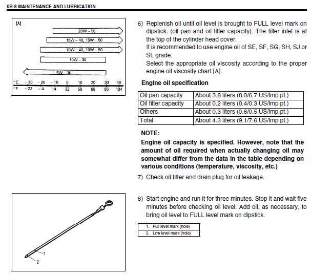

Производитель рекомендует для двигателя G13BB (1998-2000) 5W30 в объеме 3,7 литра; для двигателя M13A (2001-2013) 15W40 в объеме 4,3 литра.
Для меня вообще было удивительным откровением, что двигло на витаре 1,9 у нас по документам заводили как 2,0, а у них и масло разное и объем картера - угу, а на указания сервисам с островов у нас тупо по привычке болт положили - в основные марки судзы льется 5W30, хрена ж голову себе заламывать, будем лить, вот такая незатейливая арифметика.

вязкость масла надо выбирать исходя из температурных режимов, 15w40 при -10 уже не провернет толком стартер.
в -30 оно почти в лед превратится. Это может для тех у кого зимы нет, тем можно 15w40 лить.
причем об этом явно сказано в мануале
я бы с увольствием лил 5w50, но чет не бюджетно савсем

...мануал никто не перепечатывал с момента появления автомобиля на свет, рекомендации по использованию того или иного масла отправлялись дилерам, которые на них забивали с завидной регулярностью. Москва пока не северный полюс...
15W-40 от минус 15 до плюс 45, морозы ниже 20 градусов, рекомендуют применять масла 5W-40, 5W30 - 'это как всесезонка на резине, ездить можно, только куда и как далеко...оно не годится для авто, используемого в тяжелых условиях, автор вопроса указывает на предыдущую могучую эксплуатацию...не настаиваю, просто так вижу...ИМХО
