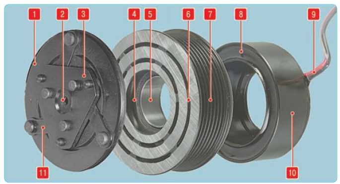

Между валом и шкивом нет подшипника.
ок. скажем по другому. шкив составной, между его частями подшипник.
Или Вы думаете, что при отключенной муфте шкив в воздухе подвешен?
1 - прижимной диск муфты; 2 - шлицевое отверстие ступицы диска; 3 - ведомый диск муфты; 4 - подшипник; 5 - внутренняя обойма подшипника; 6 - рабочая поверхность шкива; 7 - ручьи шкива; 8 - обмотка электромагнита; 9 - жгут проводов электромагнита; 10 - корпус электро магнита; 11 - упругий стальной поводок
Schir
27 Июнь 2011
3,093
1,542
смотрю на разобранный компрессор вот прям сейчас
и что, реально отличается от приведенной мной картинки?
я наш не разбирал, но был уверен, что устроен так же.
Не отличается, просто вы неправильно понимаете картинку.
Внутренняя обойма 5 сидит на корпусе компрессора, а не на валу.
К валу прикручен только диск 1.
Schir
27 Июнь 2011
3,093
1,542
внутренняя обойма подшипника 5, сидит на валу, внешняя обойма подшипника 4 сидит в шкиве.
Диск 1 прикручен в валу и вращается только с ним, следовательно, если диск не вращается, не вращается и вал с внутренней обоймой подшипника. При этом внешняя обойма подшипника 4 вращается всегда, значит при разомкнутых диске 1 и рабочей поверхности 6, обоймы подшипника вращаются друг относительно друга.
Как только подаем напряжение на электромагнит, диск 1 прижимается и вся конструкция вращается как одно целое. Нет вращения между обоймами подшипника - нет шума от этого подшипника.
На корпусе.
Подшипник шкива вращается всегда, потому что его внутренняя обойма сидит на неподвижном корпусе.
Вал вращается на своём подшипнике, который наружной обоймой в том же самом корпусе.
ну значит я не прав, я видел другой конструктив.
Точнее меня поглючило ибо на ниссан примере такой же.
