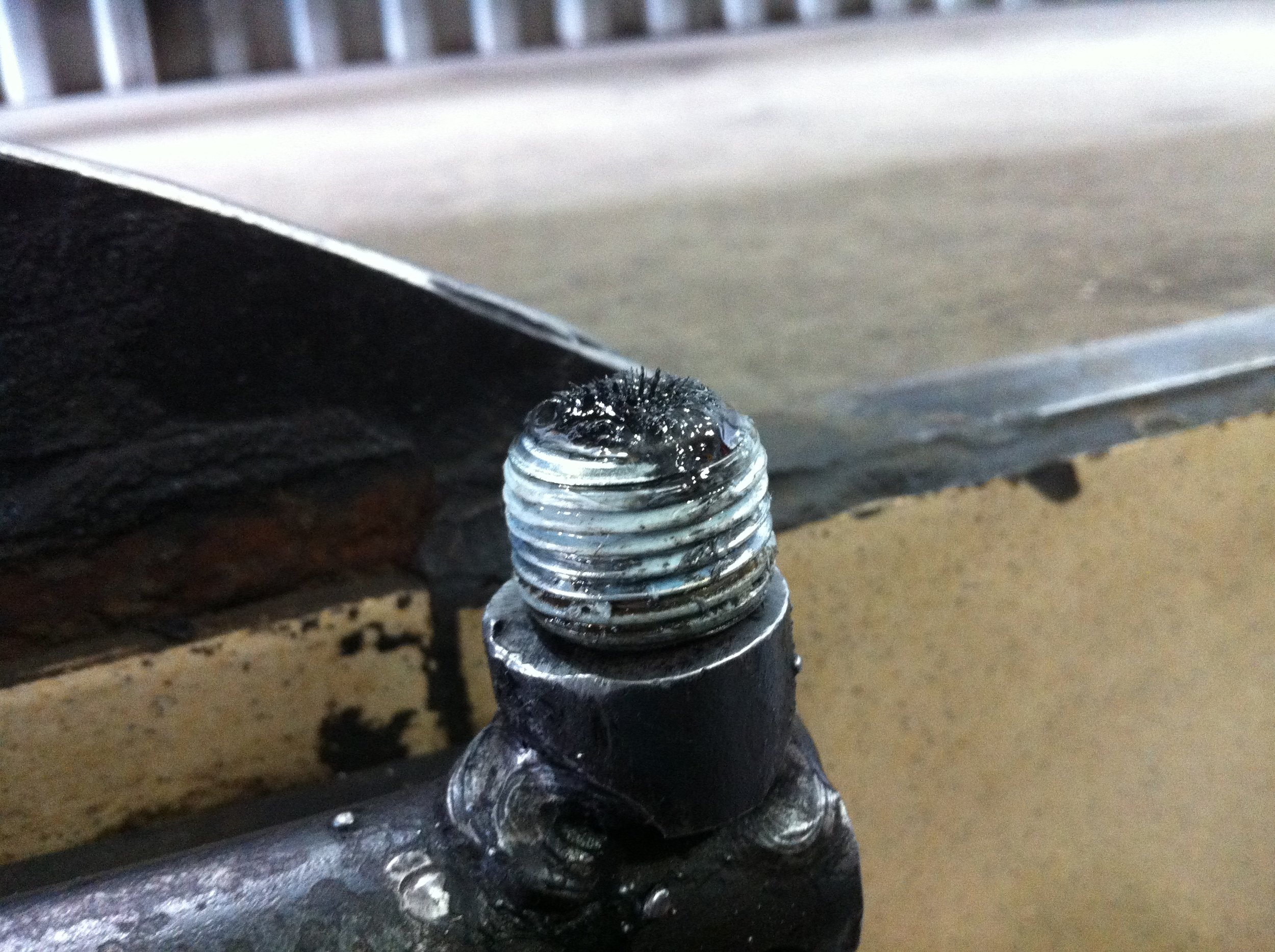

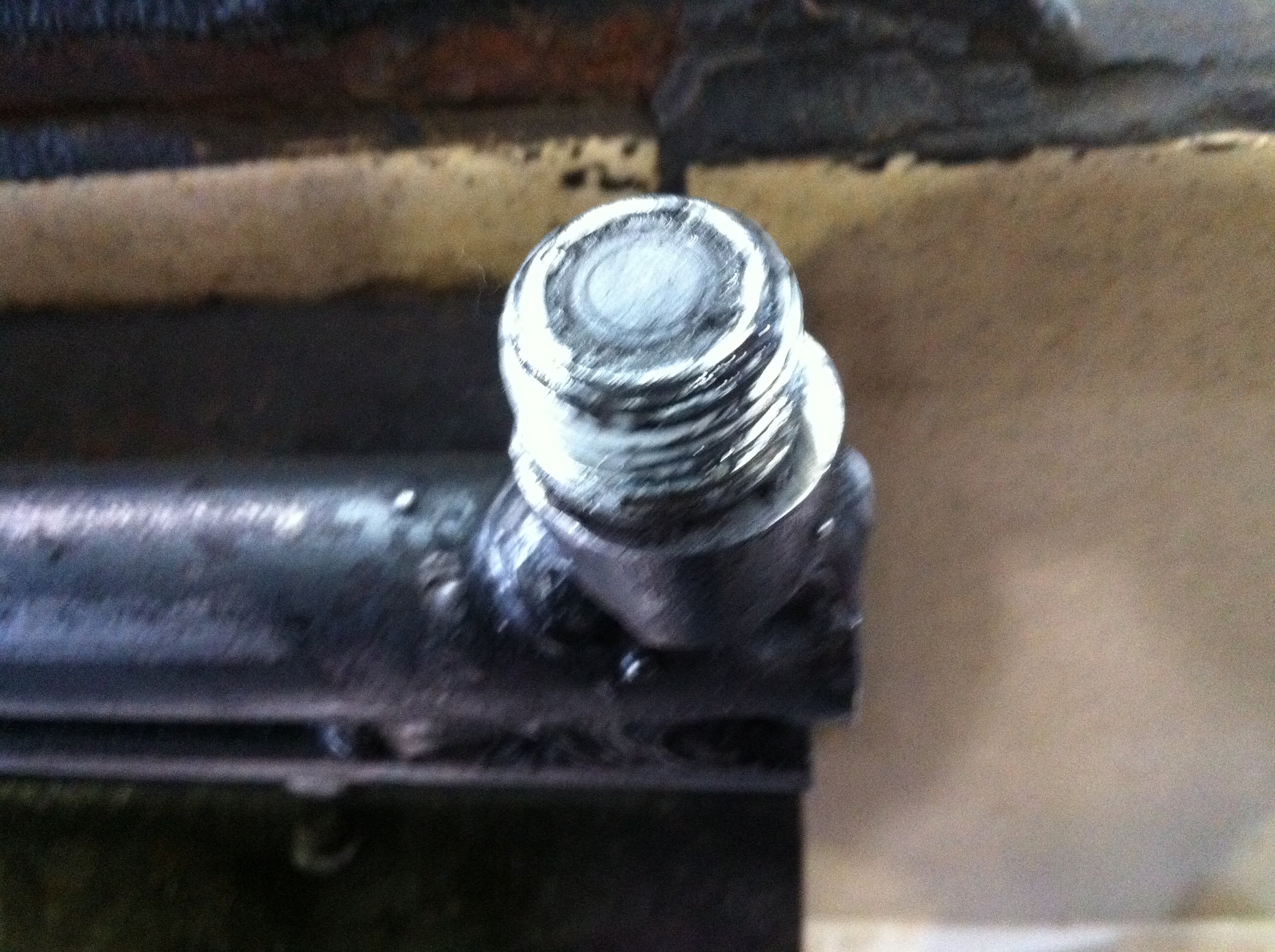

На фото сливная пробка с коробки передач.[DOUBLEPOST=1507432305][/DOUBLEPOST]А ну и конкретно что я нашел по своему дефекту:
