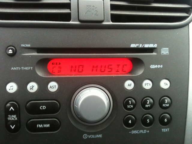

очень странно, заводится хорошо. тоже недавно прошла 0-ТО.
Всем привет! Подскажите, пожалуйста. У меня новенькая машина Сузуки Сплэш, автомат. Пока прошла только 0-ТО. С первых дней покупки долго заводится "непрогретый" двигатель, секунды 4-5 в лучшем случае. И это летом! (купила в мае). Что же будет зимой... На 0-ТО сказали, что для сузуки это характерно и нормально. Мне как-то плохо верится. У кого-нибудь есть такая проблема? Отзовитесь!
Добавлено через 3 минуты
у меня такие такие "неисправности" (или это в другой раздел) - плохой прием радио, не читает диски, которые сама записала, подскрипывает что-то, когда нажимаю тормоз (не всегда). боюсь, не колодки ли это, хотя толком ничего в технике не понимаю (
инструкции по машине так и не поступили в салон. ерунда какая-то. уже почти два месяца.
если кто-то может подсказать решение, заранее спасибо.

в инструкции к машине написано, что не все самописные диски может читать, так что тут они подстраховались, хотя у меня читает
по радио все рекомендуют сразу поменять антенну, но меня устраивает

Raris, попробуйте сессию на диске закрыть.
точно, наверное я это не сделала, тк он по-прежнему редактируемый )) но это уже программные штучки, попробую найти где она закрывается ))
спасибо

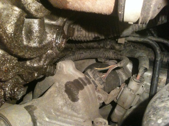

Всем привет! Такая проблема - включаю передачу, выворачиваю руль, начинаю трогаться потихоньку - и появляется отвратительный звук спереди, чем больше выворачивешь руль, тем он больше. мне показалось, что на задней передаче звук громче. вообще звук не тихий. народ мимо проходящий внимание на нем сразу заостряет, тоесть явно чтото не то.. сплэш 10й год, автомат.
вроде не резина трется
Да ерунда все это с закрытием сессии. Все читает, если записано на качественной болванке и исправном приводе.
Я больше чем уверен, что проблема в lfs. Не уверен, что магнитола читает диски с данной файловой системой.

Не сказал, что звук дребезжания. Шрузы стучат. В общем - хомут от тепловой защиты сгнил и болтался на выхлопной трубе.
При чем тут файловая система? И где Вы откопали такую lfs? Почти двадцать лет в IT, но это что-то новенькое. Просто привод или болванка, а возможно то и другое.

Привод читает в UDF. Но эта файловая система для файлов размером более 2Гб!
Что? Когда CD диски у нас так подросли?
Raris пишет:
Raris, этот текст не вам:) И, если не секрет - чем записываете диски?

Raris, вам. Да и всем подойдет.
Модель магнитолы видна. В магнитолу вставлен CD диск, записанный в формате UDF. Магнитола диск, записанный с использованием данной ФС, не читает.
Если у уважаемого Starik47 возникнут вопросы - я могу отправить ему этот диск курьерской службой доставки. На нем одна песня.
