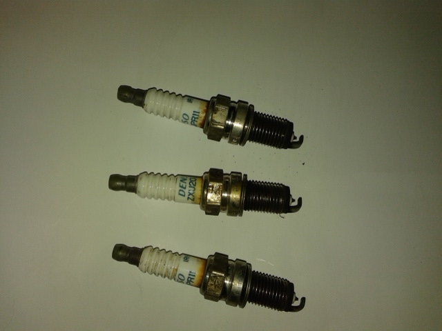

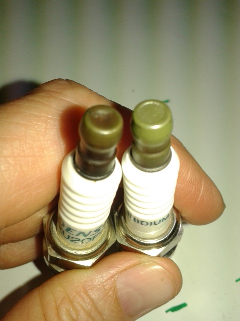

Расскажу о чем, я заморочилась на этот раз.
Пару месяцев не пользовалась ELM, а вот недавно решила подключиться и поездить. Не очень я обрадовалась показателю LTFT, поплыл он к 20 на ХХ, начинает плавать с 14,8 — опять бедная смесь?! Что я вычитала про данный параметр. Оказывается LTFT обнуляется после отключения клеммы аккумулятора. :( Я этого конечно же не знала. И смотреть этот параметр стоит только по прошествии энного количества времени, у меня прошло пару месяцев. Также написано, что после обнуления машина ведет себя намного приличнее, посмотрим-посмотрим. :)). Динамика машины норм, разгоняется норм, на трассе скорость держит норм, масло не жрет, бензин всегда Лукойл95, просто лучше у нас особо нет бензина, правда тут посоветовали попробовать Автопорт, ошибок нет.

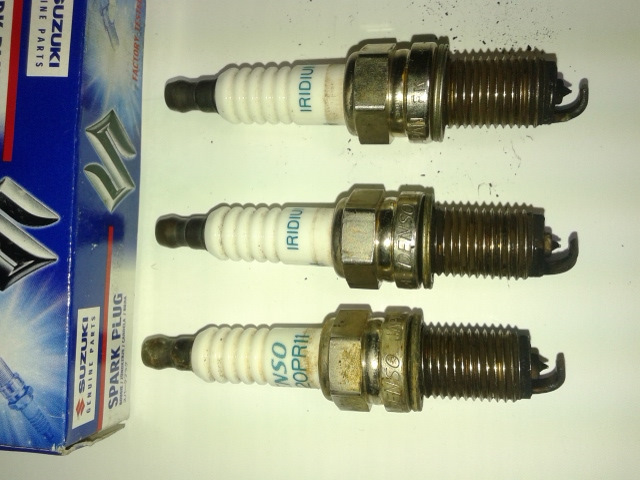

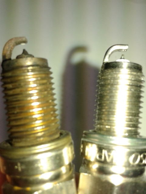

Решила выкрутить свечи, посмотреть. Свечи меняла в 2017, проехали меньше 20 тыс., до этого стояли с завода проехали почти 100 тыс. Принципиальных отличий я не видела, да и не знала, на подделку не проверяла. Свечи DENSO ZXU20PR11.
Вообщем, выкрутила и ужаснулась новые свечи выглядели хуже тех, старых заводских. Я о коричневой юбке, которой нет на заводских вообще при их 100 тыс.пробеге. Боковой электрод имеет характерный беловато-сероватый оттенок - бедная смесь?!

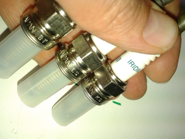

Купила я значит, новые и решила проверить на поддельность, измерить сопротивление и т.д.
На заводских есть выемка. Заводские все гладенькие. На двух новых ощутила шероховатость, стоит обращать на это внимание?.
На заводских все маркированы на корпусе DENSO FK, сопротивление варьируется 6,2, 6,6 и 7,3 кОм, написано в статьях из Инета, что они со временем увеличивают свое сопротивление и выходят из строя (будем считать, что они чуть-чуть увеличили свое сопротивление).
На новых маркировка на корпусе DENSO BT — 6,16 кОм, LS — 4,9 кОм, KS — 5,6 кОм наводит на мысль, что с разных заводов или линий, а может считать что это первоначальное сопротивление для разных цилиндров? Может так и должно быть, не знаю, ведь провода подходят к катушкам разной длины, значит разного сопротивления.
И тут натыкаюсь на статью о сопротивлениях и ориентации свечи http://autopeople.ru/forum/hyundai/getz/elektrika/735079.html . Когда ставили (не я ставила, в сервисе) в прошлом году комплект свечей, никто не померил сопротивление, ориентацию и тому подобное.
Ну что бывалые, что скажете?

Главное зазор, что бы не был сильно большой.
У нас должен быть 1.0-1.1 мм.
Сопротивление мерять, это конечно хорошо, но очень редко можно увидеть что бы везде были одинаковы.
А что насчет шероховатости изолятора около наконечника. А зазоры вроде норма.

Про шероховатость - по идее не влияет, но более похоже на подделку.
Про коричневую юбку над резьбой - это вероятно перетянули свечи.

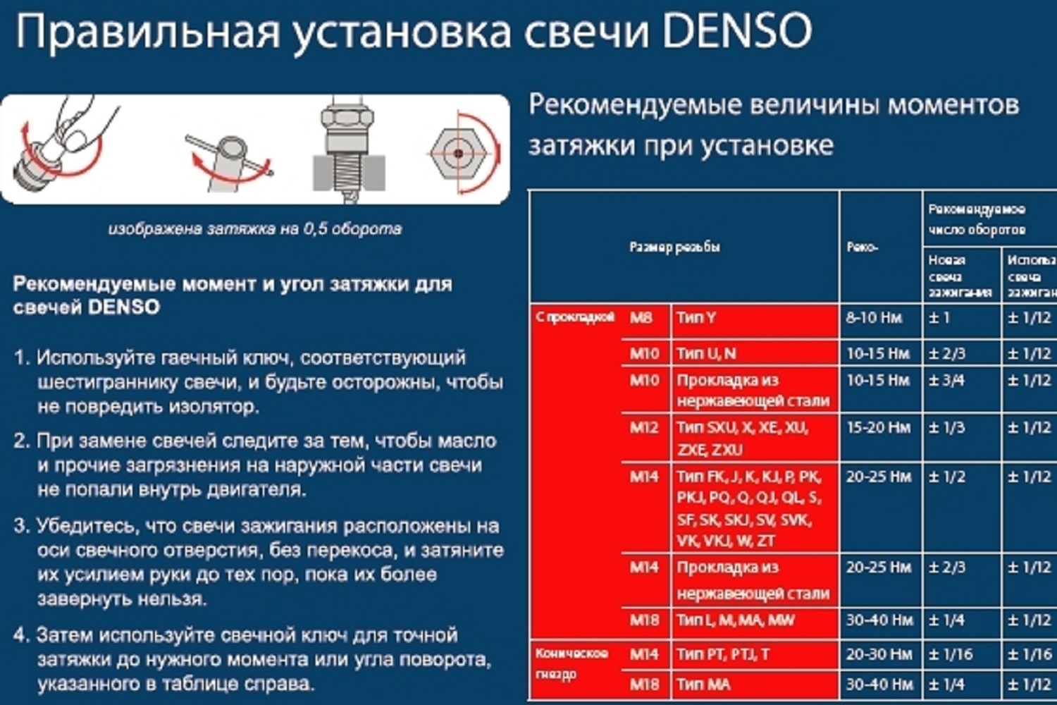

Кстати где посмотреть силу затяжки для нашей авто?

[QUOTE="Evil, post: 1323318, member:
Кстати где посмотреть силу затяжки для нашей авто?[/QUOTE]
Может и перетянули, не знаю, а может они стоят еще и как попало по сопротивлению.
Момент затяжки нашла - новые 1/3 оборота или 15-20 Нм. Проверю пока те, что уже стоят, почищу, померю сопротивление, на затяжку, ориентацию и по сопротивлению, опишу результат. Только потом поставлю новые.

Да правильно. Спасибо за данные по затяжке.
Можно указать источник?
С Интернета в картинках. :snaphappy:[DOUBLEPOST=1524219461,1524218958][/DOUBLEPOST]

Данное явление называется "коронный разряд". Вроде бы нормальное явление

Вполне возможно. Что теперь 100-й заливать, тоже будет проосто куча присадок? Но объясните, плиз, почему на заводских свечах, проехавших 100 тыс. на том же, а то и хуже бензине нет никакой коричневой юбки. Мое мнение, российский рынок завален подделками, ведь всегда можно свалить на плохой бензин. Интересно стало кто-нибудь выиграл суд с плохим бензином того же Лукойла.
Решила измерить сопротивление свеч с машины, пока тестер взяла: 5,82; 7; 7,28 кОм. И я чувствую, что машина вибрирует. И думаю, две свечи скоро точно на замену.[DOUBLEPOST=1524248069,1524247926][/DOUBLEPOST]
Вопрос выше, почему на заводских его нет? Качество свечей другое!? Мне кажется, не утверждаю, предполагаю.

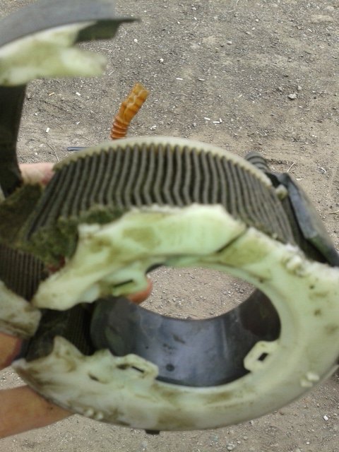

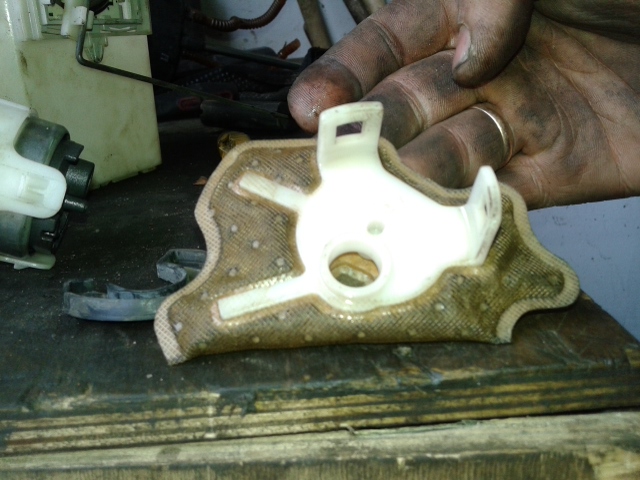

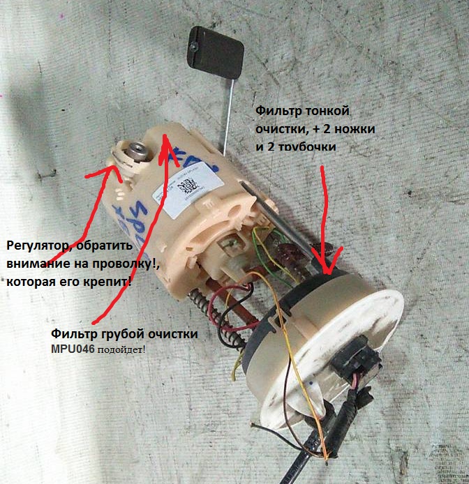

РЕШЕНО: Повторюсь: Была проблема такая: Ошибок нет, машина тянет нормально (оказалось не совсем нормально, подтупливала :) ), И LTFT 20% на ХХ, вибрация по кузову, и гремит непонятно в каком месте глушитель, утром машина заводится плохо. Диагносты разводят руками, заехала на дымогенератор, подсоса нет – диагност сказал, на Сузуках редкость подсоса. Уже собралась по новой отмывать форсунки и т.д., но говорю мастеру знакомому, а давай проверим давление в топливной рампе. Хорошо. Давление 2 вместо 4 и падает сразу в ноль. Очень плохо. Как машинка моя ездила даже не знаю. И тут начался поиск деталей: насос уже меняла, всего полгода назад. Значит проблема либо в фильтре, либо в регуляторе. А отдельно не найти, только в сборе за 30 тыс.рублей. С этим я обратилась в сообщество Сузуки. Мне быстро накидали разных переделок, среди которых был найден мой вариант.
Особое спасибо драйвовчанам! Фильтр тонкой очистки (ФТО) MFF-S705. Вскрыли мы ударом молотка фильтр: он просто задубел, такая бумага жесткая, не продавишь. Подробно тут: https://www.drive2.ru/l/480640788917649553/ Единственное что пришлось сделать – это ножки металлические на 5 см отрезать. Все остальное встает как на родном.
Регулятор снаружи на проволке пружинке, стоял криво: либо его выдавило насосом, либо не знаю.
Кстати, все на защелках, будьте аккуратны и станция прослужит Вам верой и правдой.

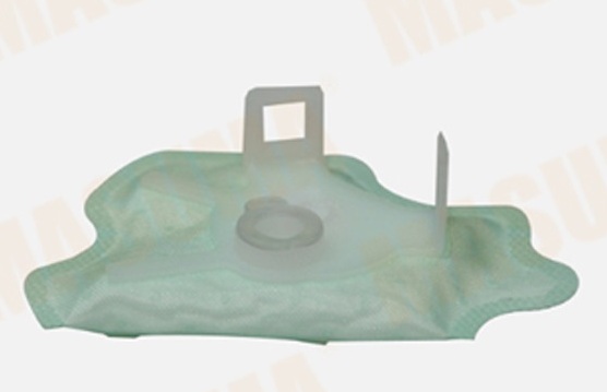

Не знала какая сеточка фильтра грубой очистки (ФГО) стоит. Не заказала, не купила. Жалею. Но на будущее для всех сеточка ФГО стоит Masuma MPU046. Здесь: https://www.drive2.ru/l/469957384186364061/
Бензонасос оставила тот же, тоже не стала покупать пока. Предположила, что не мог он сдохнуть за полгода. Может, конечно, и надо было поменять, т.к. комариный писк насоса на ХХ я слышу, ну да ладно.
Проблема с LTFT решена. Практически на глазах с 20% упала до 3%, но поездки были короткие и малые может быть будет лучше (в общем, ELM рулит, никого не слушайте, покупайте). Заводится отлично. Пропало подтупливание, на педаль газа реагирует в разы лучше (а я то думала, в каблуке дело, типа не чувствую нажатие, ЭХ!)

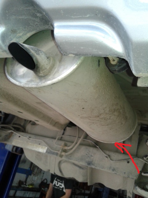

Гремел глушитель. Конечно, сразу же на подъемнике обстучали и в одном месте услышали небольшой хруст-скрип. Вскрывать из-за небольшого шум неохота, решено стукнуть по этому месту пару раз. И ЭТО ПОМОГЛО! Весь колхоз убрали. Ура! У меня тишина в салоне. Кроме небольшого писка насоса, тихо.
ИТОГ: По прошествии 105 тыс., а может есть сроки и по годам, моей 8 лет, надо задуматься о замене фильтров а может и насоса!
Что осталось: Осталась вибрация, к сожалению. Видимо, все-таки одна из подушек. Какая неизвестно. Но учитывая, что стоимость правой, например, 14 тыс. даже не знаю, стоит ли туда копать. Буду ездить, наблюдать. Запись оставляю здесь, чтобы остальные тоже могли пользоваться. Удачных всем ремонтов.
А что эту бумагу такой сделало? Сам и отвечу, эта непонятная жижица которую именуют бензином. В этот так называемый бензин на НПЗ, нефтебазах и т.д. столько разного дерьма нальют, насыпят, что ни один химический анализ не расшифрует. Информация инсайдерская прямо с НПЗ в 20 км. от дома.

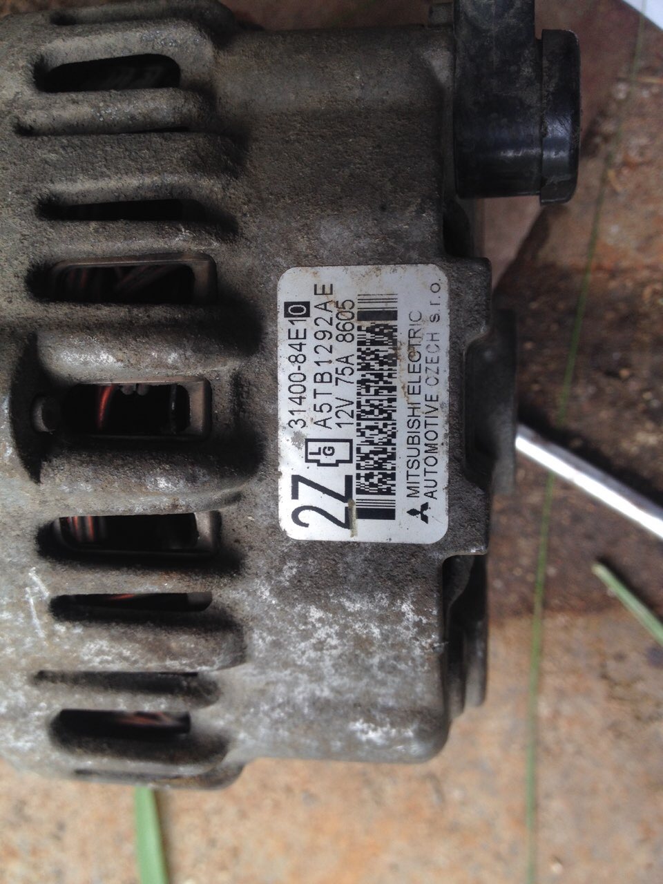

Номер генератора на литровый движок, может кому пригодится
