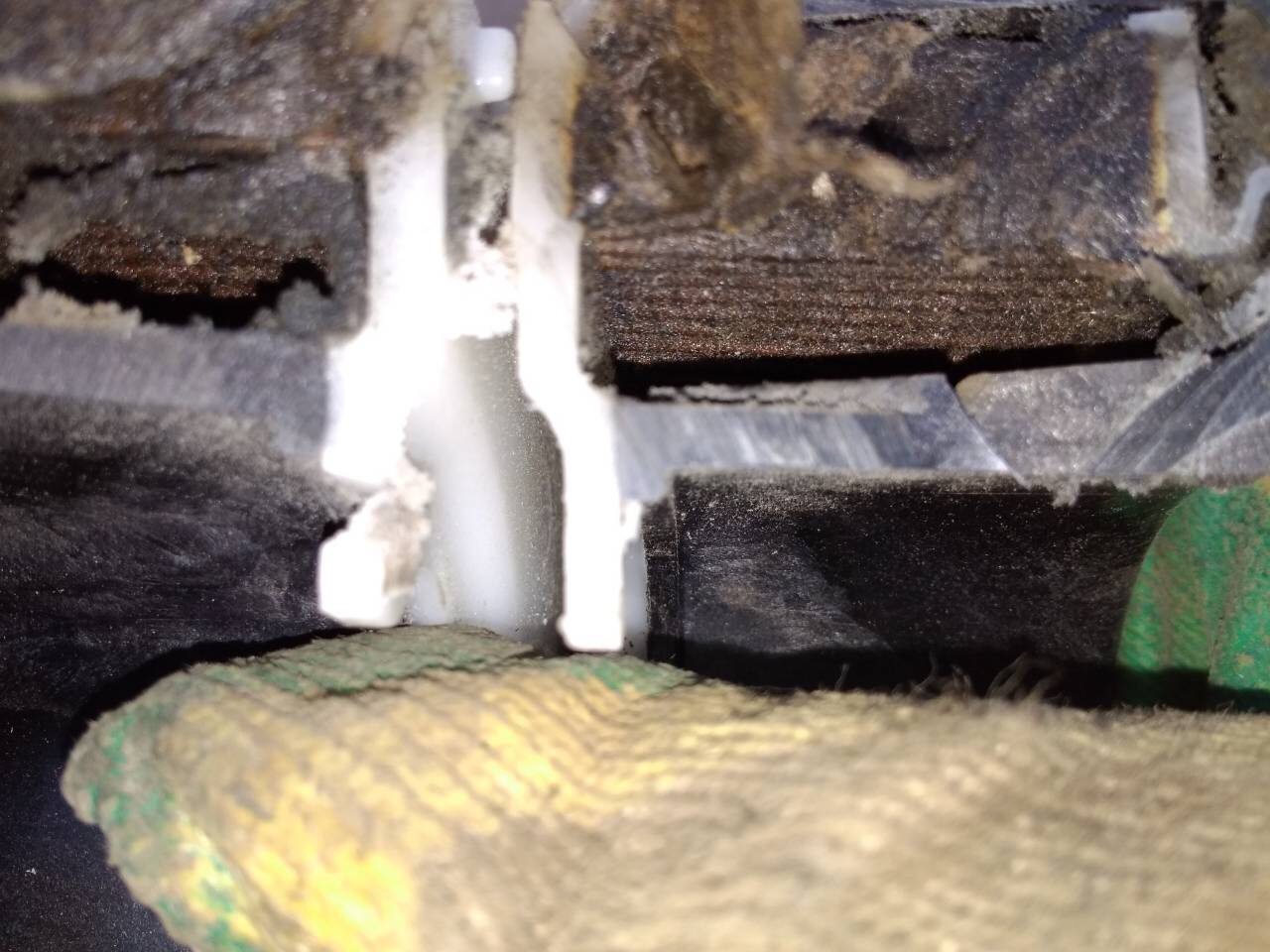

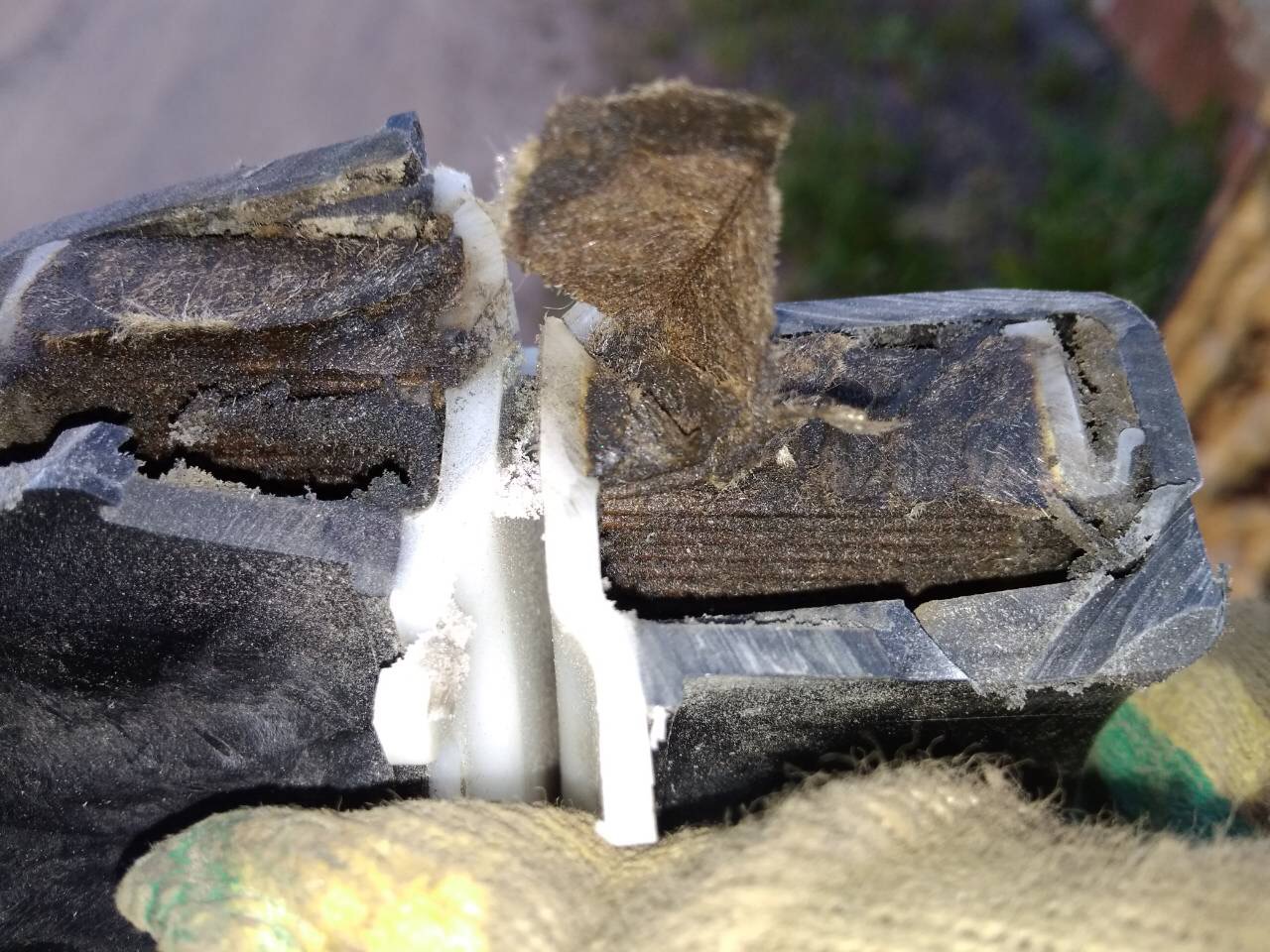

Вот поменял фильтр бензонасоса, старый разрезал посмотреть что внутри, работает теперь ровно двигатель, осталось подушки заменить)
Я так понимаю, сам насос не поменяли?
Менял только сеточку и фильтр, насос после замены гудеть перестал, машина стала лучше работать, в месте с заменой подушки все это улучшило работу двигателя на холостых и пропали толчки и дёрганье , но из за того что подушку приколхозил другую вибрация по кузову идёт на холостых небольшая

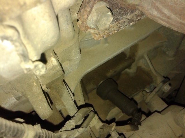

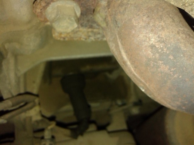

На какую поменяли? Производитель? Стуков пока нет, но если пальцем держать ощущение стука внутри есть. Народ у меня вопрос: что это течёт? Вроде конечно не течёт? Видимо, когда-то текло, т.к. сухая грязь на датчике и около, не мокрая. Датчик давления масла? Насколько критично? Срочно или можно ездить? Не удивлюсь, что потек, потому что масло залили выше уровня.
