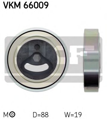

Засвистел ролик на ремень гидроусилителя. Как я понимаю по экзисту это он: 49160-81A00. Стоит он каких-то астрономических денег. Есть альтернативы? Или, может, можно там что-то сделать?
И вопрос ещё: стабилизаторы задние бывают аналоги? А то родной тоже сейчас стоит прилично.
Ну и чтобы два раза не вставать: имеет смысл менять амортизаторы (умер передний) на каябы газовые? Или если менять на газ, то все сразу?

Вот тут неоригинальные номера выложены, в том числе и номер ролика: https://suzuki-club.ru/threads/58899/
Ролик-натяжитель ГУР - SKF VKM 66009
или перепрессовать самостоятельно подшипник 6210DDUCM (50х90х20)
Стабилизатор только оригинал
Амортики в оригинале тоже ставились Каяба (иногда Шова). Поменять можно и только передок, но обязательно оба, а не только один.

Идет туда подшипник 6010 или российский аналог 110 цена вопроса 200-300р если прямые руки. Размер точный если нужен для подбора, могу написать только в понедельник(на память не помню). Сам на той неделе перепресовал, остался оригинальный в гараже...
Если будешь переприсовывать подшипник, обязательно посмотри есть ли в нем смазка!
ЗЫ Главное не сорвать грани на болте когда откручивать будешь! Как мне это сделали на СТО(((
Лучше 6210. См. в этой теме:
https://suzuki-club.ru/threads/35030/
