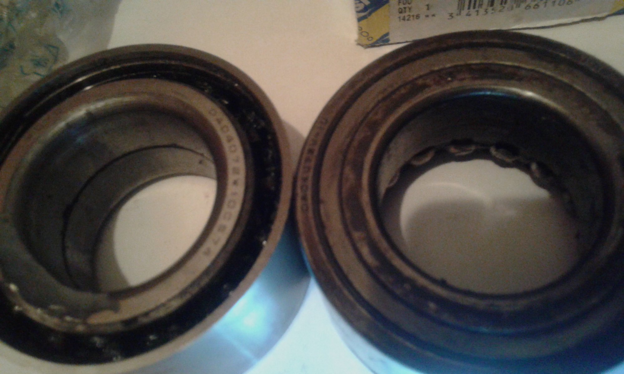

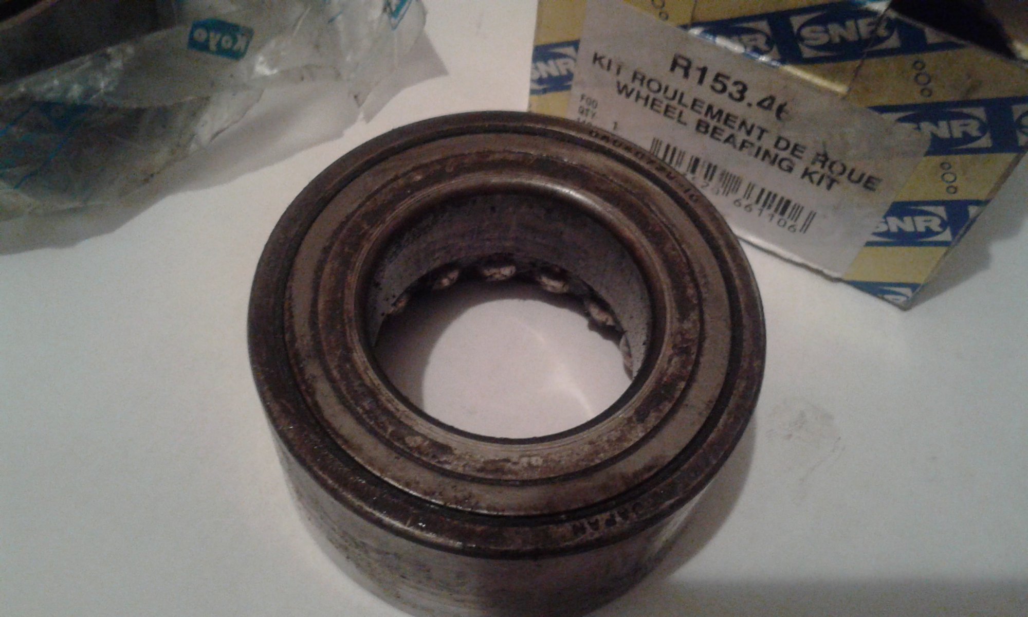

Коллеги, прошу прощения за долгое молчание. Итак, напомню, я поставил ступичный KOYO DAC4072W10CS74, который при монтаже дал люфт и был забракован мастером. В итоге был поставлен SNR, купленный втридорога из наличия, зато сравнённый с оригиналом.
Фото1 -Общий вид: слева купленный KOYO на фоне коробки, справа оригинал с завода на фоне коробки SNR:
Фото2 - KOYO DAC4072W10CS74 со следами демонтажа и большой фаской на внутренней обойме (10CS74):
Фото3 - Заводской KOYO DAC4072-W:
Фото4 - Номер оригинала:
Фото5 - Сравнение двух KOYO
Резюме KOYO DAC4072W10CS74 не является полноценной заменой оригиналу.[DOUBLEPOST=1446062264,1446061219][/DOUBLEPOST] В своё время форум мне помог в выборе запчастей (хотя с подшипниками вышел промах), поэтому хочу поделиться своим опытом.

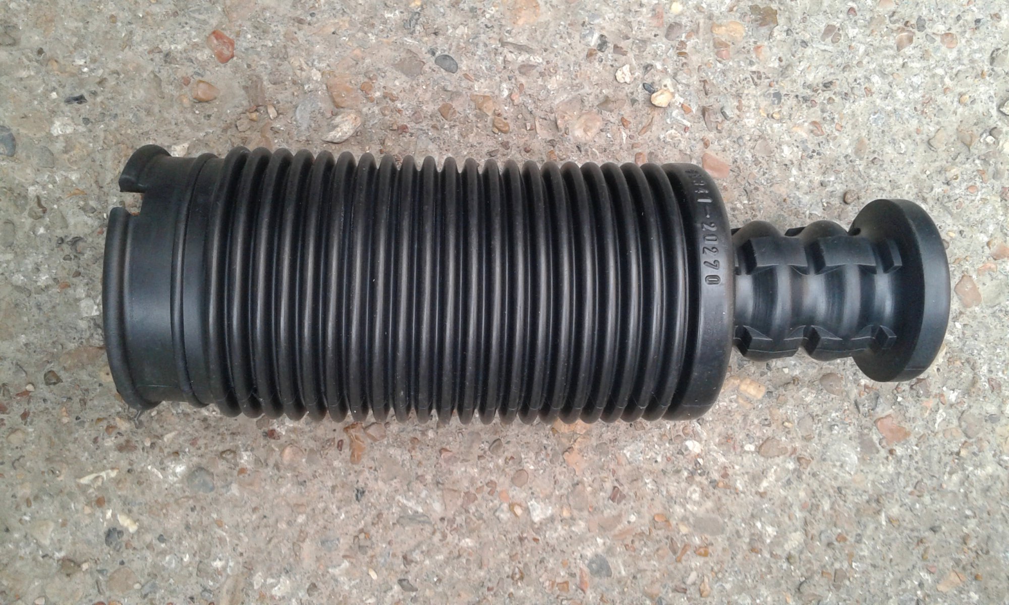

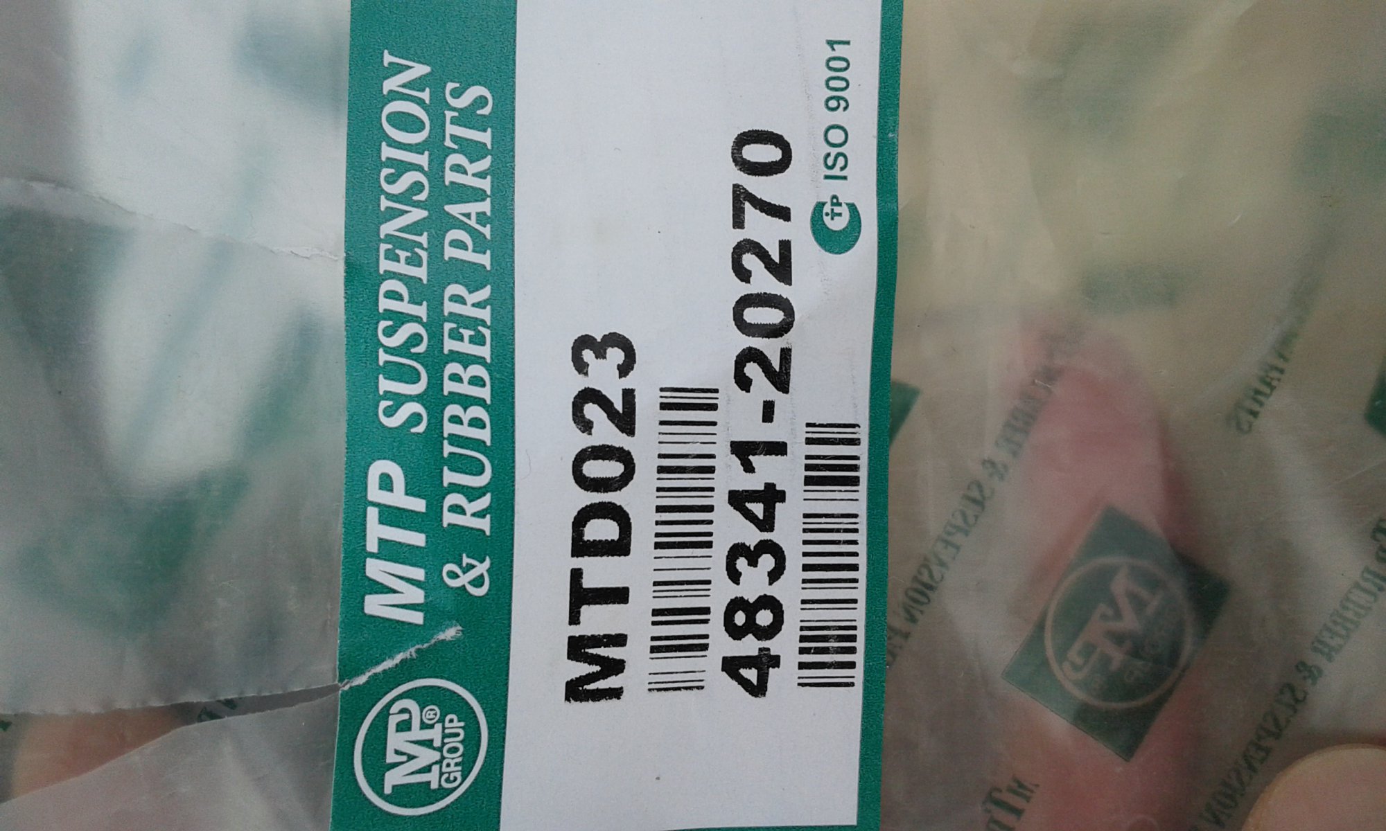

Хочу поделиться по пыльникам:

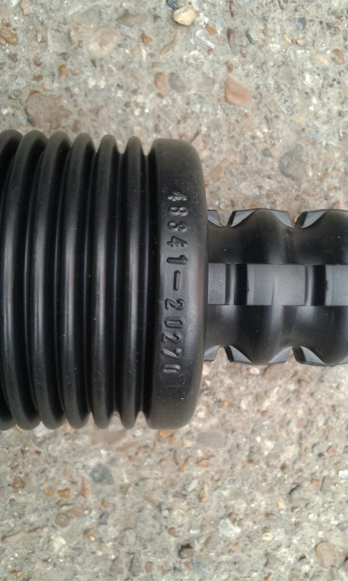

На прадо форуме нашёл мнение, что MTP является поставщиком оригинальных пыльников для Тойоты. Так это или нет, но партнамбер от калдины на нём присутствует:
а вот MTP номер только на упаковке. Между тем, цена отличается в 2 раза.
Проездил всё лето, пыльники встали как родные (монолитно с отбойниками, кстати), общий вид:
На ощупь резина качественная. Мастер подрезать не стал, сказал, что шток полностью закрыт резиной, так надёжнее. Комплект для задней оси ждёт своего часа.

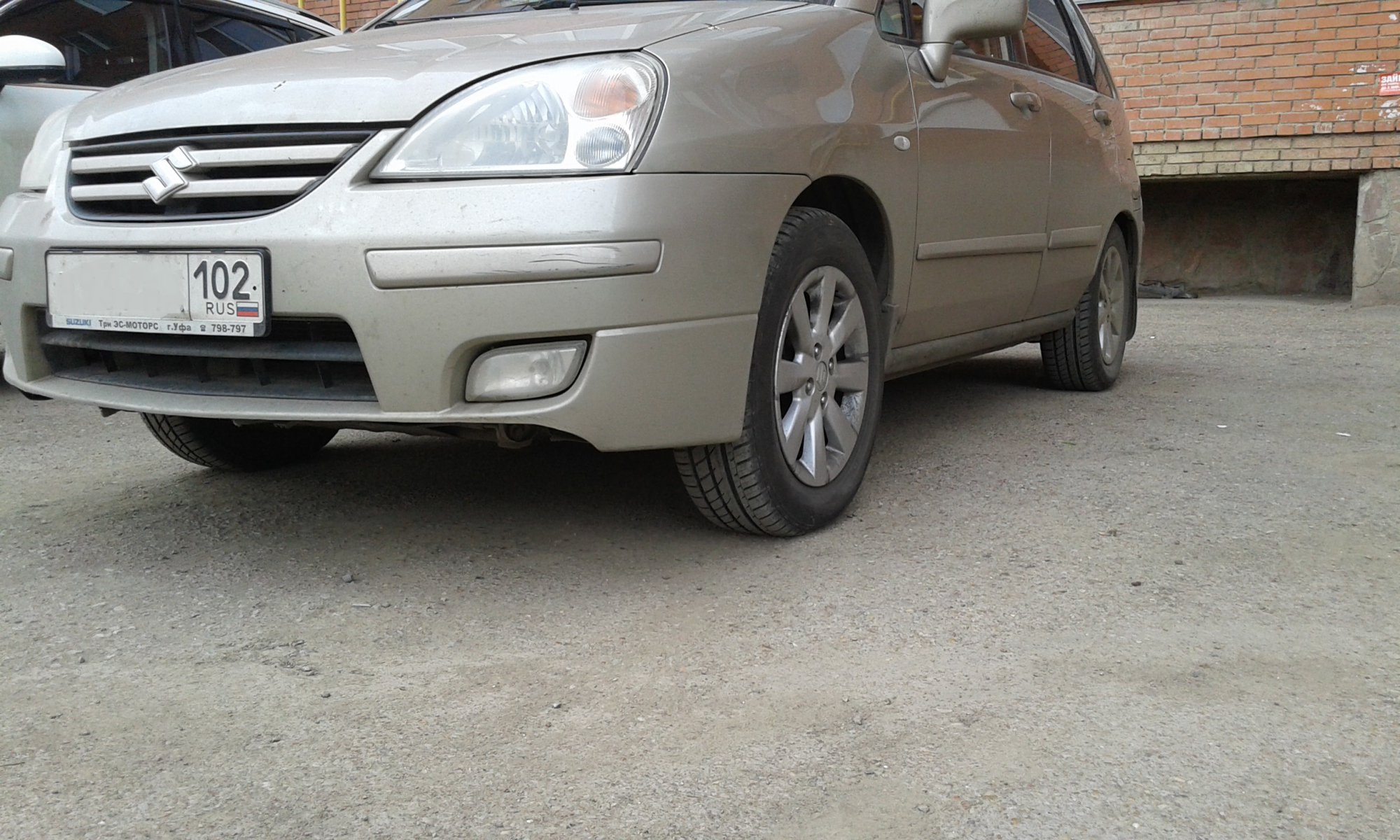

Общее фото Лианы джипа на 195\65R15 и 2 см проставках:
Задок ждёт весны. На левом подкрылке один пистон отлетел, при повороте руля на один оборот, слева иногда "шкрябает", кто знает номер пистона для подкрылка, сообщите здесь, если не трудно или в ЛС, искать руки не доходят пока.

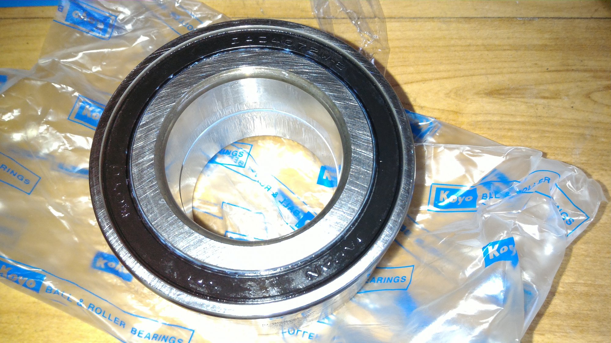

А что ж не выложил фото нового подшипника NTN-SNR R15346? Странно он у некоторых поставщиков представлен: в описании указано, что подшипник для Сузуки Лиана-Балено, а в списке применяемости - только Опель Агила. Как вижу по вашим фоткам, рекомендованный на форуме KOYO DAC4072W10CS74 имеет более тонкую наружную обойму, чем в оригинальном, а ка дело у SNR?[DOUBLEPOST=1446100424,1446100343][/DOUBLEPOST]Кстати, у некоторых потавщиков KOYO даже чуток дороже, чем SNR[DOUBLEPOST=1446106712][/DOUBLEPOST]А вот что-то не понял, почему вы решили, что KOYO DAC4072W10CS74 не такой же, как стоял ваш оригинальный? Вы сфоткали их с разных сторон тут:
Вот фото нового KOYO DAC4072W10CS74 - с другой стороны он как раз такой же, как и правый на вашем фото (тот, что у вас стоял в оригинале), причем и маркировка такая же!
[DOUBLEPOST=1446106952][/DOUBLEPOST]Вот сравните, маркировка и вид нового и вашего - не одно ли и то же?
[DOUBLEPOST=1446107310][/DOUBLEPOST]Я на днях тоже запрессовывал один подшипник такой в переднюю ступицу и тоже сперва было забраковал подшипник. А потом уж при замене другого подшипника понял, чем я мог убить подшипник, точнее он не умер, просто перекосило его малость, потому гудел сразу после установки. Вы сперва запрессовываете подшипник в кулак, при этом давить надо через оправку на наружную обойму подшипника, а не на внутренние полуобоймы. Потом ставите стопорное кольцо и после этого запрессовываете саму ступицу, причем снизу при этом надо подставить оправку уже под внутреннюю обойму подшипника. Я сперва не сделал этого, т.е. не подставил под внутреннюю обойму ничего при запрессовке ступицы. Поэтому ступица сместила нижнюю внутреннюю полуобойму подшипника (выдавила немного наружу), т.к. подпорки не было, а упор был по наружной обойме в кулак. Поэтому и загудел подшипник сразу же, т.к. обойма внутренняя смещена была. Второй раз я учел эту ошибку и подставил снизу оправку под внутреннюю обойму при запрессовке ступицы.

Надо понимать, что подшипник после демонтажа немного не в том виде, как из упаковки, ну впрочем по порядку:
1) подшипник NTN-SNR R15346 был установлен на машину, фоткать было некогда, извините.
2) По поводу KOYO я, видимо, не совсем внятно смог описать ситуацию:
на моём фото два подшипника с разными внутренними обоймами и разными номерами
DAC4072W10CS74 и DAC4072W-10 (слева и справа соответственно)
Так вот, первый я купил в Автодоке, а второй снят с машины (родной).
Как видно, DAC4072W10CS74 является модификацией DAC4072-W с бОльшей фаской на внутренней обойме.
Пикантность ситуации заключается в том, что номер DAC4072W10CS74 висит у нас на форуме как полная замена оригинала, а оригинальный DAC4072W-10 к заказу не доступен (по крайней мере, у меня так).
Я не претендую на истину, и если ошибаюсь, давайте вместе разбираться что к чему, но за эту информацию я заплатил и не хочу, чтобы другие люди наступали на эти же грабли. Цель моего сообщения - донести разницу между двумя модификациями подшипников, так как ещё при выборе я натыкался на смутную информацию о том что "не все КОЙО одинаковы полезны".
Ну и если здесь есть модератор, который сможет поправить инфу в номерах неоригинальных запчастей, то я думаю, что машин в разборку станет попадать чуть меньше (шутка).
Что касается вопроса, откуда у Вас, Kasik, Koyo DAC4072W-10, то это хороший вопрос и правильный, однако доказывать мне что два подшипника с одинаковыми номерами идентичны, по-моему, - перебор.
По поводу нюансов монтажа: выполнял его мастер, которому я доверяю и, уверяю Вас, не каждый работник автосервиса, заметит люфт колеса в 2 мм на новом подшипнике - проблемы с DAC4072W10CS74 именно в люфте из-за этой фаски. Про гудение и перекос я ничего не знаю, но как то SNR встал без проблем, при том что внешне он один в один с DAC4072-W.
