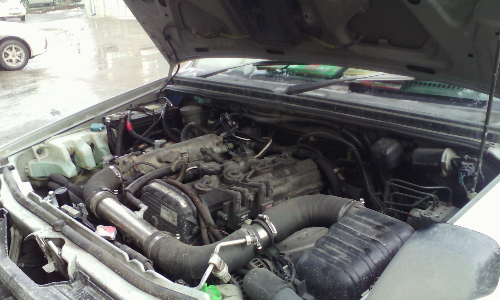

Есть и другой способ поменять коробку.
3S+ акпп заднеприводный townace noah
Авто suzuki jimny jb23
