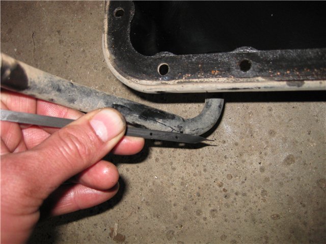

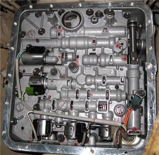

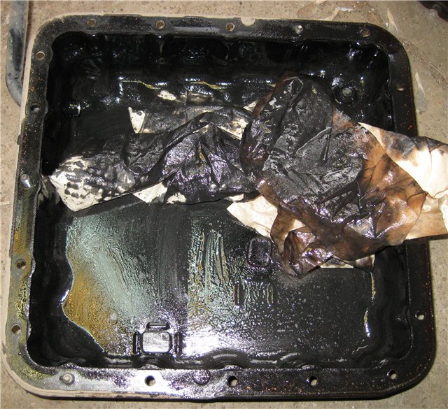

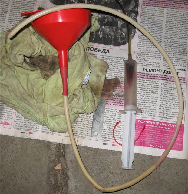

Вчера разбирал низ АКПП (пробег 37 тыс.км),выкладываю фото:
1.Приспособа для залива масла через трубку для проверки уровня(шприц не в счёт,попутно лежал):

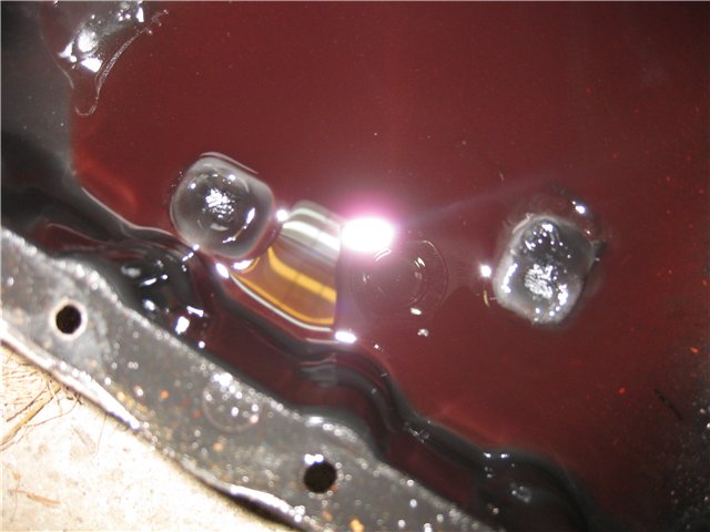

2.Так выглядет АКПП,после снятия поддона(чтоб его снять,надо открутить два болта подпружиненных, на 14-ть,соединяющие глушитель и "штаны"(кто как это называет,вообщем вверху от АКПП),далее пару болтов на 10-ть,крепление глушителя,через резиновые кольца(это проще,чем вытаскивать резинку из расширенного крюка крепления). Кроме кучи болтов от поддона,наперво отсоединить крепление трубки для щупа,иначе масло польётся,т.к. это крепление не позволяет нормально опустить поддон АКПП и даже после слива..-масло в рукав или на пол-обеспеченно,(прокладка в отличном состоянии,болтики открутились легко,чуть стронув,а дальше можно пальчиками):
3.Что я обнаружил в поддоне АКПП:
Два прямоугольника-это магниты(3х2см)с налипшей стружкой и грязью,толщина около 2-3 мм(в середине магнита-углубление в грязи-пальцем ткнул:о)):
4.Чистка поддона туалетной бумагой(4-е года валялась в гараже,пригодилась:о))Видно грязь,она как плёнка,три раза вытирал (теперь понятно,почему надо 10-15 литров залить,чтоб чистое масло пошло! ) :
5.На таком расстоянии,+,- , 2-3мм,находится маркировка щупа в трубке:

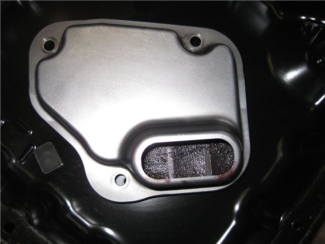

6.Маслянный фильтр,круглое вверх,тоесть в коробку,прямоугольное к поддону:
7.Так выглядет АКПП после снятия Фильтра:

Попутный вопрос: кто чем промывает фильтр в АКПП? Бензином?
Вчера промывал обезжиревателем,закрыв одно отверстие ладонью,после заливки-второй и потряс энергично.Два раза хватило,проц-ов на 95 вся микроскопическая стальная струшка из сетки вымылась.

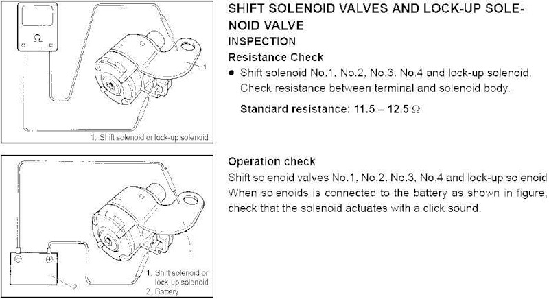

Не в лом, но поздновато :( Сопротивление соленоида 11.5 - 12.5 Ом, осциллограф не нужен, измеряется тестером. При подаче напряжения 12 Вольт исправный соленоид щёлкает.

Времени нет.За это время снял соленоиды (4 штуки) и у меня вопрос по ним:
№1-маркировка 7Н-22 ,сопротивление 13.1-13.5 Ом. Жёлтый провод.При подачи тока-щёлкает.(видимо подпружиненный !!!),сто раз подал напряжение,сто раз сработает щелчок.
№2,3,4-маркировка 7Н-10,сопрот. не отличается.Черный,белый,салатовый провода.При подачи тока-щёлкают,но один раз !!! и всё,далее надо встряхнуть,виден шарик(отключив питание).Если его не трогать,то при повторном подводе тока ничего не происходит,только маленькая искра.
№1 отличается от №-ов 2,3,4-конструкцией внутренней.
Тестировал их отсоединив от АКПП.
Правильно-ли работают №2,3,4-щёлкая только один раз ?!
И ещё вопрос,там ещё один 5-ый...-на соленоид не похож,больше размерами,с двумя проводами(зелёный и серый),что это?
В салоне колодка с этими проводами есть или нет,чтоб прозвонить?

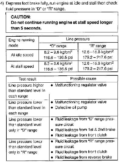

Возможно тебе быстрее будет сделать шланг с манометром, чтобы давление померять. Понимаю, что это тоже наверное не даст однозначного ответа. Но будет собственная объективная информация, а затрат всех - штуцер + манометр на 20 кг/см + шланг на соотв.давление.
Извини,но мне это непонятно в вообщем....Я не механник,я раньше по транзисторам,резисторам,тиристорам и т.п. -увлекался до армии.Как имя,спасибо за поддержку!!!

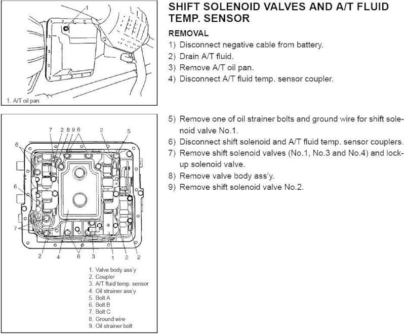

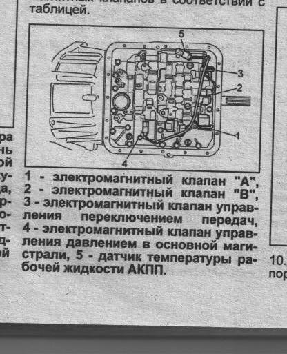

Ответ: АКПП вопросы и проблемы
Клапан А
На картинке.
Если поддон снят, цепляешь один провод тестера на указанный разъем клапана и в салоне снимаешь с блока управления разъемы и по всем ищешь.
Если нет, тогда лезешь к разъему, над коробкой который.

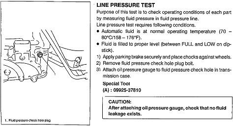

На коробке есть порт специально для измерения давления:
Надо подобрать штуцер, который по резьбе подойдёт в это вот отверстие.
А потом померять:

Считал коды неисправностей: 31, 32, 33. Снять фишки (те что наверху автомата) не получилось, только пошевелил их. Заменил частично масло в АКПП и фильтр АКПП. Сбросил ошибки, проехал, показало - 33. Опять бросил ошибки, проехал, показало - 33.
Замерил сопротивление на датчике положения дроссельной заслонки (нумерация контактов сверху-вниз): а) выводы "1"- "3" - 580 Ом, при открытии дроссельной заслонки сопротивление увеличивается; б) выводы "1"- "2" - 3460 Ом, при открытии дроссельной заслонки сопротивление не меняется; в) выводы "2"- "3" - 3300 Ом, при открытии дроссельной заслонки сопротивление уменьшается. Электрик повертел книгу (Легион-Автодата), сказал что датчик положения дроссельной заслонки рабочий, а вот схема в книге неверная. Встретил на шиномонтажке чужой Jimny Wide, замерил сопротивление на его датчике - значения практически те же. Чешу репу.
Снял датчик положения рычага АКПП. В разъеме к нему была вода, два вывода отгнили и похоже остались в другой половине фишки. Сам датчик разобрал - воды нет, смазка местами загрязнилась, но есть. Всё почистил, высушил, смазал чуть-чуть маслом, собрал и поставил на место. Сбросил ошибки, проехал, сейчас показывает - 34.
В итоге у меня возникли такие вопросы :
1. Стоит ли заморачиватся с заменой датчика положения дроссельной заслонки на чужой, чтобы проверить работоспособность своего? И всё-таки у меня он рабочий или нет (судя по показаниям тестера)?
2. Датчик положения рычага АКПП покупать?
3. Что дальше делать?

Ответ: Аварийный режим АКПП
1. С заменой ДПДЗ заморачиваться, на мой взгляд, не стоит, ведь в остальных режимах едет нормально.
2. Если есть где купить за разумную цену - купи. В экзисте от 1780 до 5600 руб http://www.exist.ru/price.aspx?pid=37203A95&sr=66
У тебя сейчас подключено разъёмом с отсутствующими (отгнившими) контактами? Может стоит восстановить подключения?
