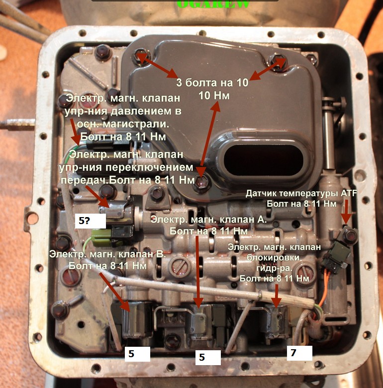

Где в коробке находится соленоид А?
Прикольно как-то, непонятно что на что меняли.
Поглядеть где что находится - это спасибо Огарёву https://suzuki-club.ru/threads/61489/

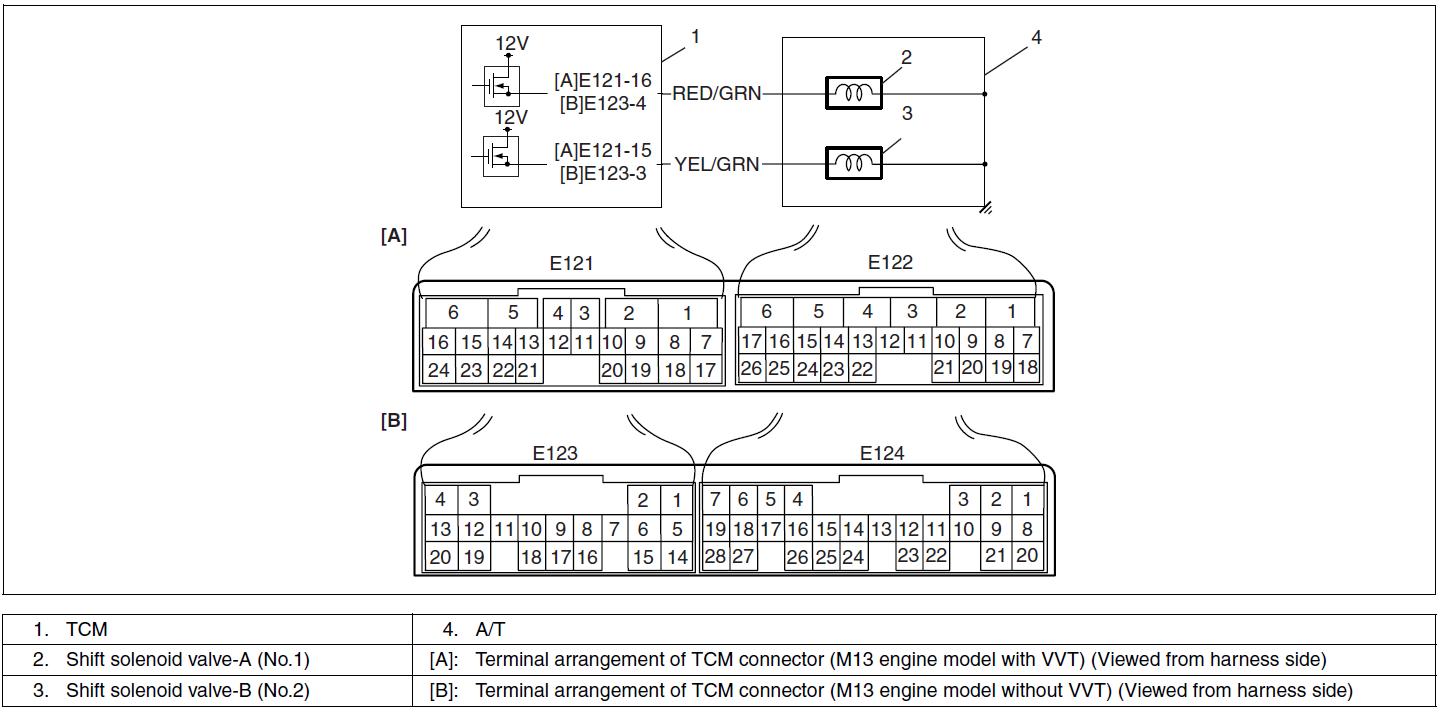

12 вольт как подавали на соленоид? Прям на него при снятом поддоне? Тогда на всякий случай всё же надо проверить проводку.
Сбоку на коробасе 10-контактный разъём, соленоид А на контакте 5 (крайний слева в ряду, который к "ключу" разъёма), в кабеле провод к нему идёт красный с зелёной полоской.
На мозгах этот провод тоже красный с зелёной полоской, см. картинку.

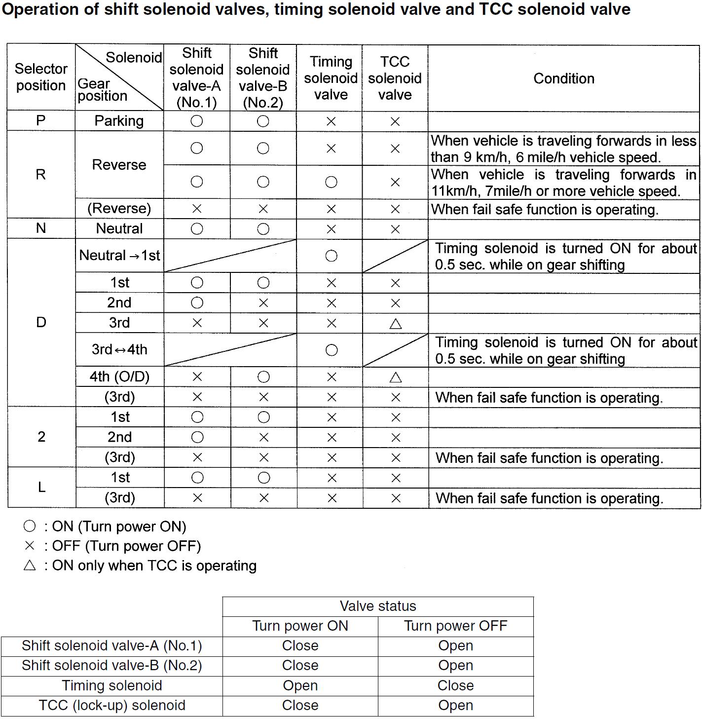

Да, кстати, а как клапана должны отрабатывать? При отсутствии питания они открыты, при подаче закрываются, а вот при отключении подачи они открываются сами или только под давлением? или ещё по другому спрошу - они щелкают каждый раз при подаче 12в, при этом продувать их не надо?
Nansen
26 Июнь 2007
2,421
697
полярник
Вот тут, нижнюю таблицу смотри, соленоиды А и В закрываются при подаче напряжения.
Возвращается в исходное положение, т.е. открывается, сам, там внутри возвратная пружина стоит.
Полная процедура проверки соленоидов переключения (А и В) и соленоида блокировки ГТ согласно мануала:
- проверить сопротивление, должно быть 11-15 Ом при 20 град.Цельсия
- убедиться в наличии щелчка при срабатывании (подаче напряжения)
- при поданном напряжении попытаться продуть воздухом 0.5-2.0 кг/кв.см с передка (контакт под болт он с задка торчит) и убедиться, что не пропускает
- без напряжения попытаться продуть воздухом 0.5-2.0 кг/кв.см с передка и убедиться, что пропускает свободно.
При продувке не пихать нос продувочного пистолета сильно глубоко, чтобы не повредить внутренность соленоида.
Аккуратнее с грязью и пылью, чтобы они не залинивали внутренние детальки соленоида.
То есть при повторной подаче питания, он должен щелкнуть ещё раз, и так далее?
Я проверял их без пистолета, просто продували ртом. При подаче питания не продуваются, при отключенном питании продувается, НО - если не продувать, а просто подавать питание ещё раз, без продувки, он не щелкает повторно. Получается возвратная пружина не возвращает его в исходное состояние? Чтобы он заново открылся нужно давление воздуха.
Кстати сопротивление на снятых соленоидах 12ом.

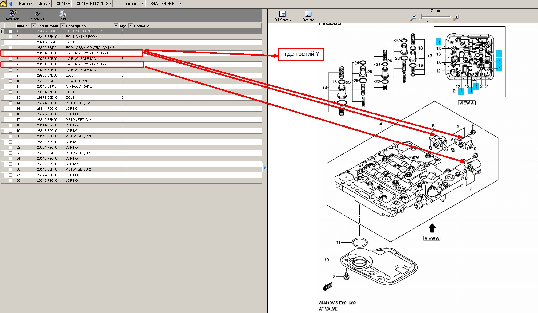

И ещё, допустим что они дефектные, и их нужно менять. По оригинальному каталогу там три соленоида под одним и тем же номером: 26581-66H10
Какие два это понятно - А и B под номером 5, под номером 7 - э/м клапан блокировки гидротрансорматора. Где ещё один номер пятый?
Вероятно это соленоид управления переключением передач (timing solenoid). Внешне он такой же как А и Б, но тогда вопрос почему по мануалу он работает по другому принципу, при подаче питания он открыт. Как такое может быть для деталей под одним номером?
Оппа, извиняюсь, пытался ввести в заблуждение.
Покопошил мануал, а там обнаружилось:
NOTE:
Do not fail to inspect with air to prevent mistaken checking
because return spring for valve is not installed into
solenoid valve.
Перевод: Да как бы ошибки на случилось при проверке, а то там в клапане возвратной пружинки нету.
Значит нормальный соленоид у тебя.

Наблюдаю отличие схемы из каталога от Огарёвского фото! Надо разбираться с годом, ilyushka изрядно описывал проблемы с разными коробками в близких годах.
Соленоиды А, В и блокировки ГТ одинаковые, хоть по коду, хоть по внутреннему устройству.

Do not fail to inspect with air to prevent mistaken checking because return spring for valve is not installed into solenoid valve. Перевод: Да как бы ошибки на случилось при проверке, а то там в клапане возвратной пружинки нету.
Проверяйте с воздухом, чтобы предотвратить ошибочную проверку, потому что возвращающая пружина не установлена в соленоидный клапан.
Занятно, как же тогда клапан Б щелкал многократно без продувки? Правда потом стал также как и А себя вести.
У Димы вероятно додорейстайл? У меня шестого года карабас. Но один фиг, схема в каталоге неполная относительно того, что я видел на своей плите. А схема моя, по вину пробивал.
