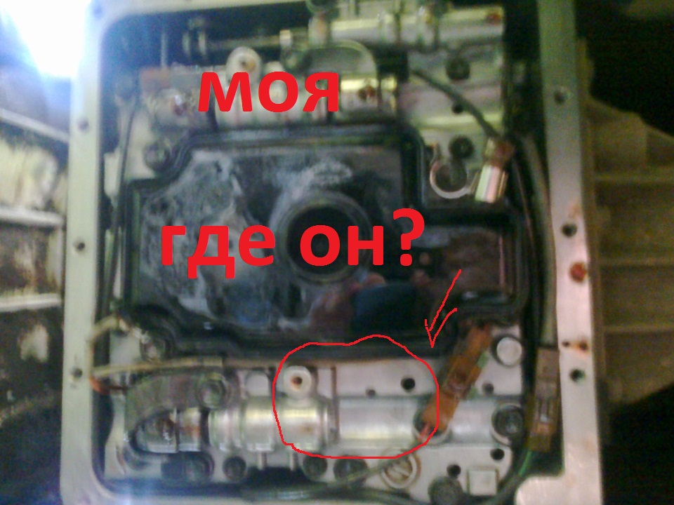

помогите!!! сузуки джимни вайд 2000 год АТ, не работает блокировка ГТ. вылезает ошибка 25 - неисправность электромагнитного клапана блокировки гидротрансформатора. пайку мозгов проверяли под микроскопом электронщики-все идеально. сам автомат работает хорошо переключения плавные! стояночный тест в D и R по 2850 оборотов, поддон снимал все провода подключены к клапанам,значит видимо сам клапан? кто нибудь знает его номер для экзиста? подскажите плиззз))) и как его найти на самой коробке?
В общем, для начала, можно было подон и не снимать, ну да ладно.
Клапан блокировки звонится тестером с разъёма клапанов (контакт №1, кабель с этим 6-контаткным разъёмом выходит с верхней части коробки, не перепутай с другим разъёмом, на который приходят два кабеля - один сверху, второй спереди), сопротивление должно быть около 12 Ом.
Если отцепить разъём и подать 12 Вольт на контакт №1, то будет слышен щелчок срабатывания соленоида.
Для доп.ориентировки: на ответном разъёме на контакт №1 подходит провод розовый с синей полоской.
Этот розовый провод с синей полоской идёт с контакта А12 на "мозгах" коробки (большой разъём, четвёртый контакт слева в нижнем ряду).
Код соленоида 24756-81AV0, но лучше провериться по своему номеру рамы, например, в каталоге на http://www.epcdata.ru

причину нашел!!! сравните эти две фотки

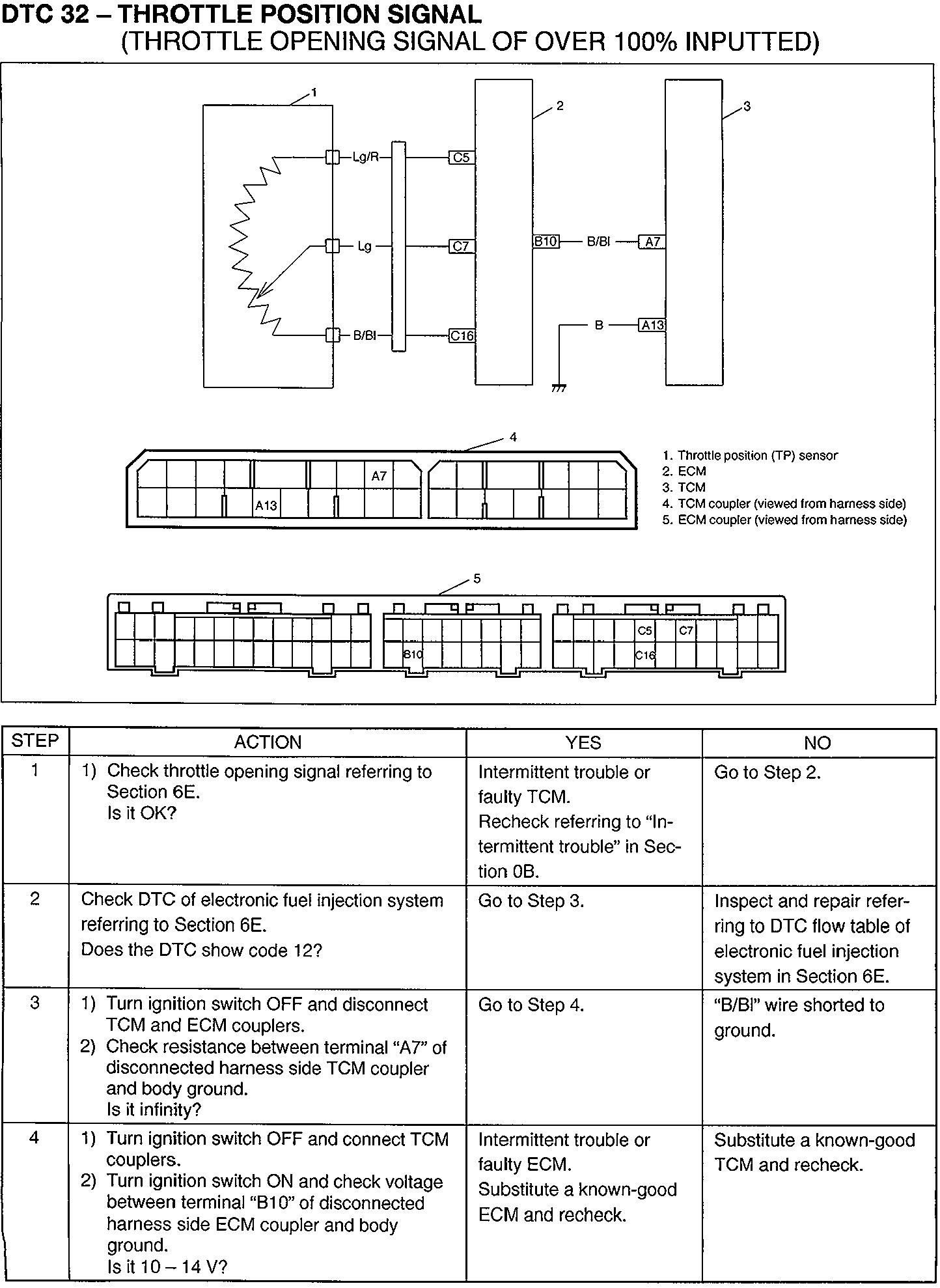

После диагностики:
АКПП - ошибка 32, про датчик дроссельной заслонки.
Двигатель - чек мигает 13, про кислородный датчик.
Нифига себе :scratch_one-s_head:
После диагностики: АКПП - ошибка 32, про датчик дроссельной заслонки. Двигатель - чек мигает 13, про кислородный датчик.
Неисправность лямбда-зонда (код 13) не особо критична, может хуже динамика будет, и жрать бенз будет как не в себя.
Датчик положения дроссельной заслонки (ДПДЗ) при такой ошибке мануал предлагает проверять так:
- выключить зажигание
- отцепить разъёмы от мозгов двигателя и коробки
- прозвонить тестером контакт А7 на разъёме кабеля мозгов коробки
- должно быть бесконечное сопротивление
- если нет, то предполагается КЗ чёрно-синего провода ДПДЗ на массу
- если сопротивление бесконечное (КЗ нет), тогда подключить разъём на мозгах коробки (мозги двигателя пока не подключать)
- включить зажигание
- проверить напряжение на контакте В10
- если напряжение 10-14 Вольт, тогда пролема в мозгах двигателя
- если нет, тогда в мозгах коробки.
