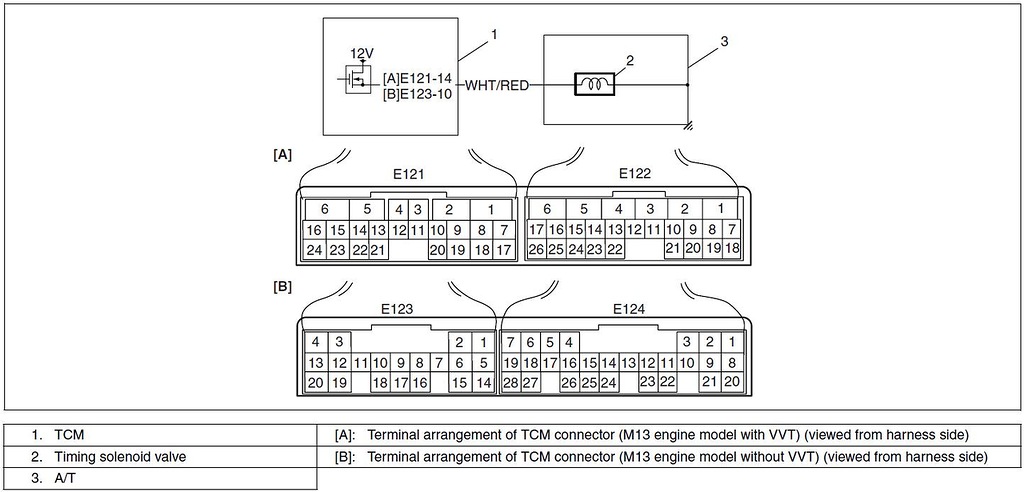

Такие разъёмы?вся беда в том,что не могу найти распайку разъёмов управления блока АКПП.
есть мануал,но там другие фишки,абсолютно не подходят для сравнения Е22 там 14 контактов а у мня только 12..
Или такие?
Или вовсе вот такие?

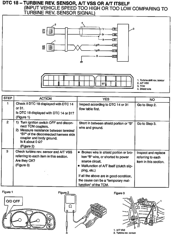

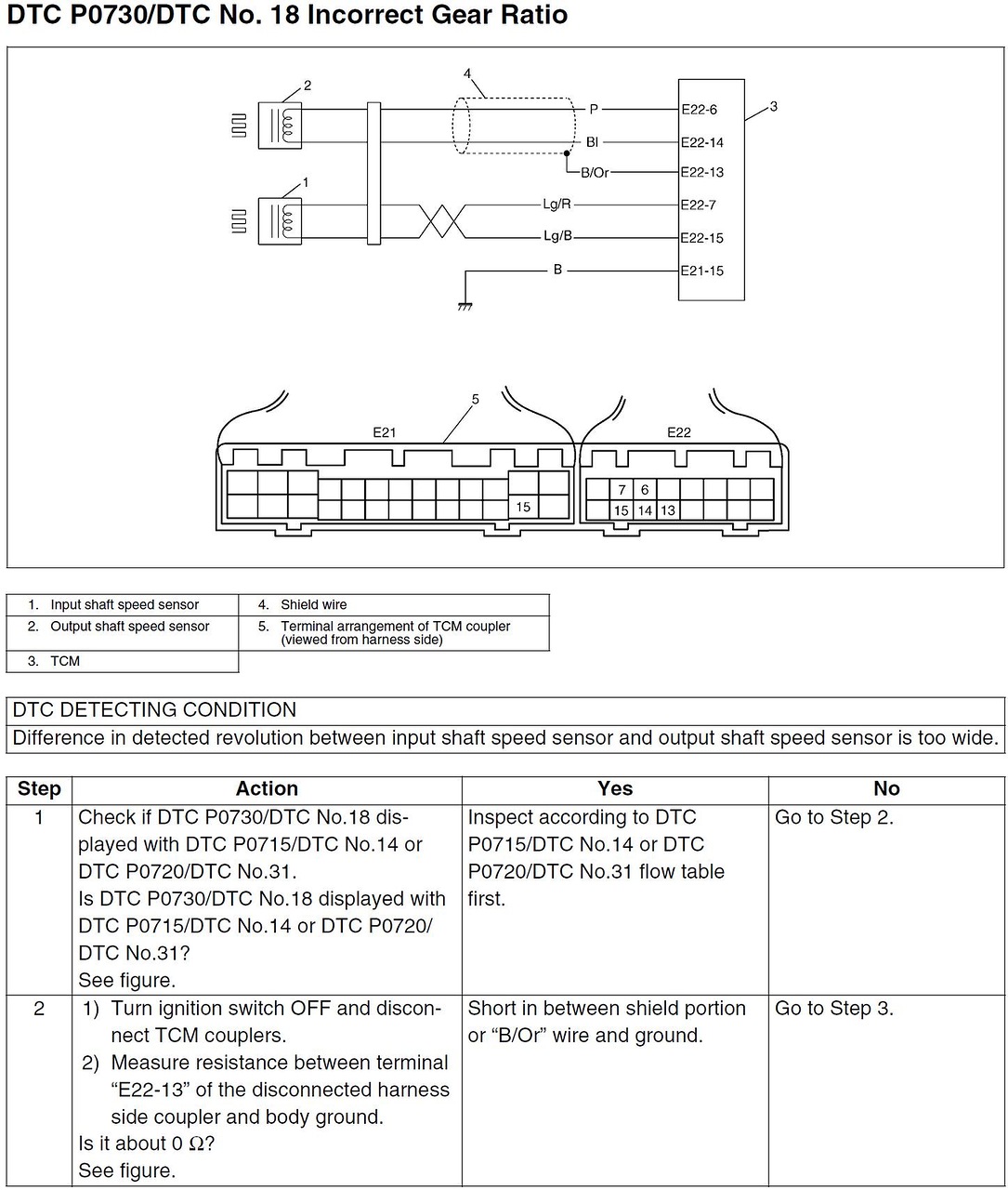

Так скачай же полное фирменное руководство, там нормальные схемы! Например тута.Даже обозначения переписал непосредственно на самом блоку внутри на выводах, примерно разобрался где клапана искать,селектор,хотя без схемы время дольше занимает.

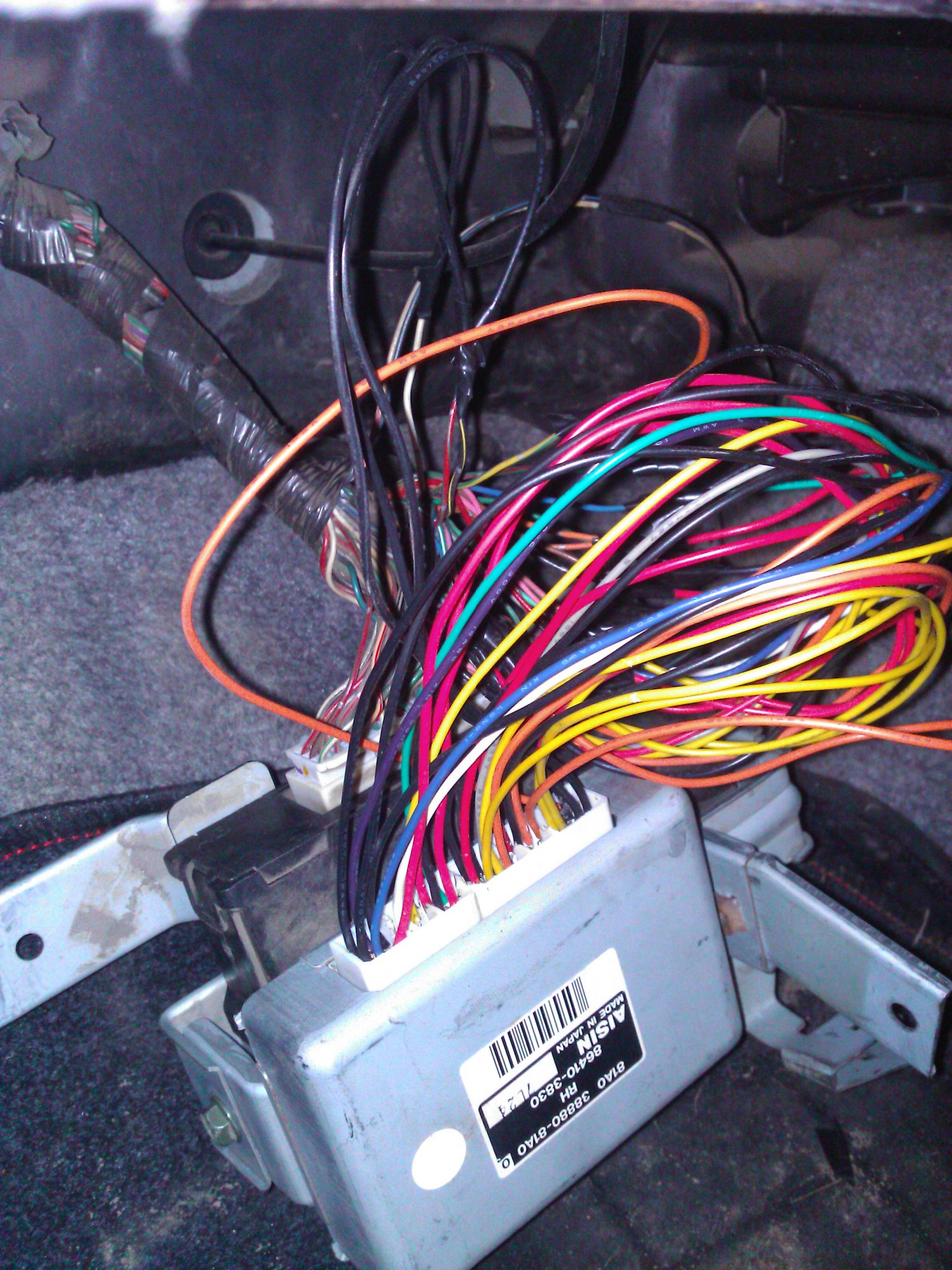

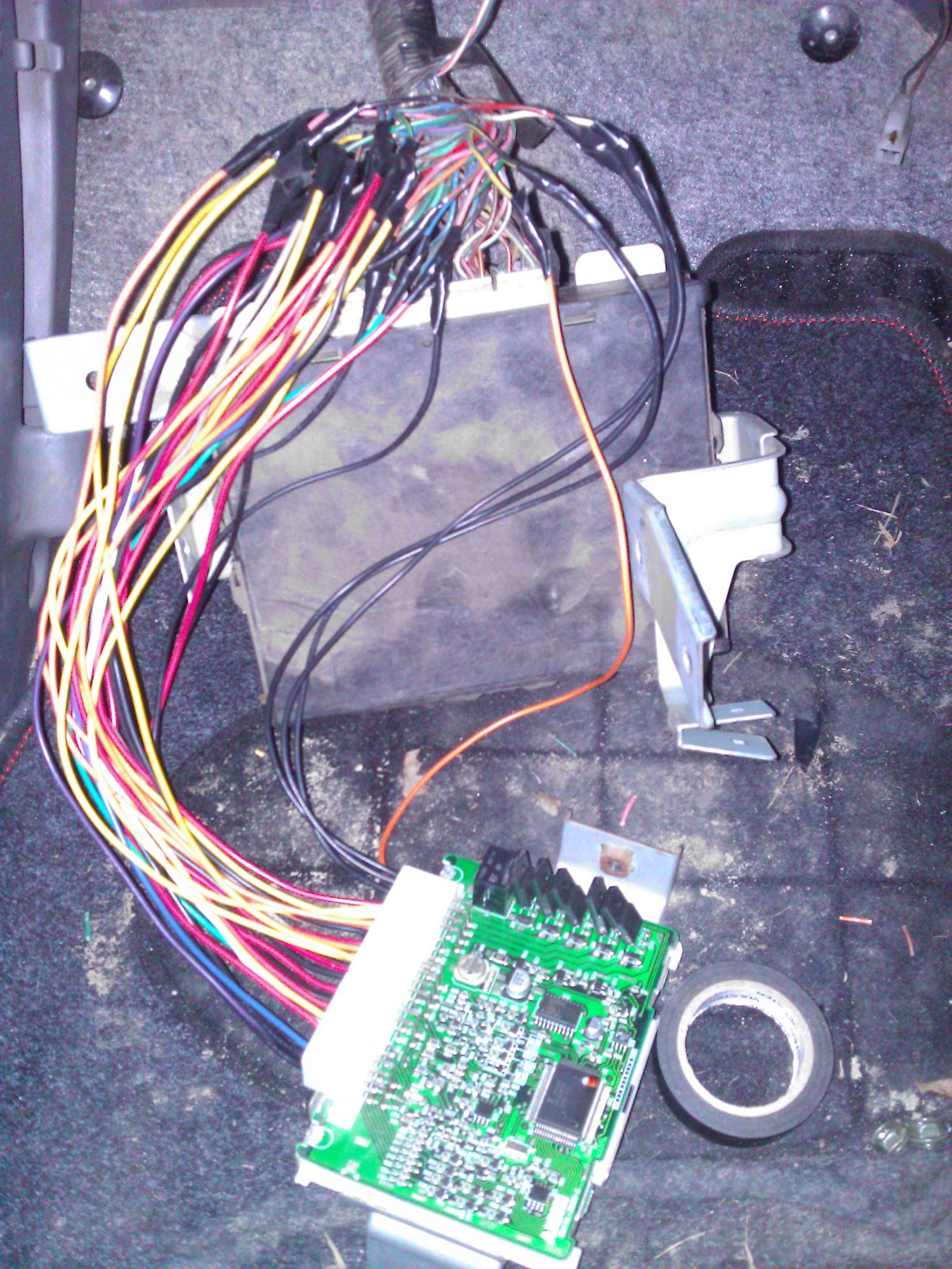

все верно сказано!!!!!!!!!!!!!!! ничего не добавить!!!!!!!!!!!! я рад до безумия).Спешу поделится. Поставил necyo мозг для АКПП от G13. Встал отлично вместо мозгов от M13. Коробка не пинается, всё едет, переключается, никаких запаздываний и резких сбросов.
Пару раз испугали мозгу неправильным подключением соленойдов и отсутствием сигнала о положении дроссельной заслонки, та выдала симпатичную гирлянду ошибок =) Сбросили посмотрели как на родном G13, перестали верить надписям S1-S4 - не совпадает.
Лишний контакт ODL подключил на ODS - лампочка O/D это, в новой версии мозга лампочка управляется чуть по другому.
Подключали примерно так.
Потом всё скрутили.
Завтра-послезватра на обрезание лишней длинны, пайку скруток и заливку коннектора поксиполом.
Да вы красавцы оба два. Отлично!Поставил necyo мозг для АКПП от G13. Встал отлично вместо мозгов от M13. Коробка не пинается, всё едет, переключается, никаких запаздываний и резких сбросов.
