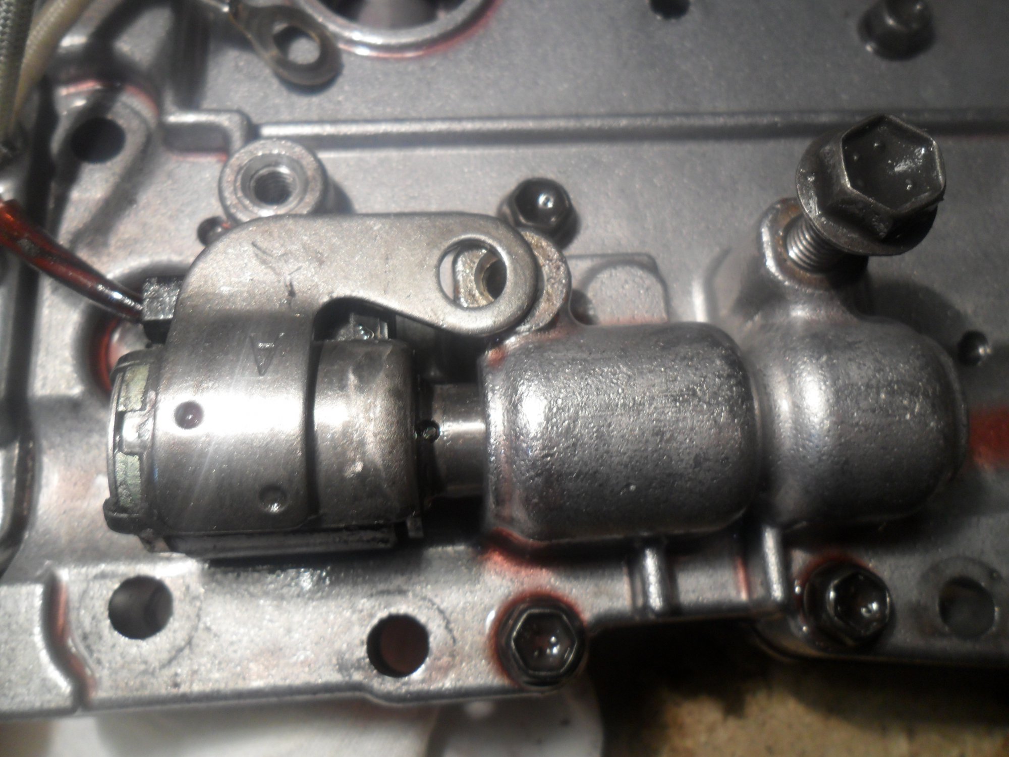

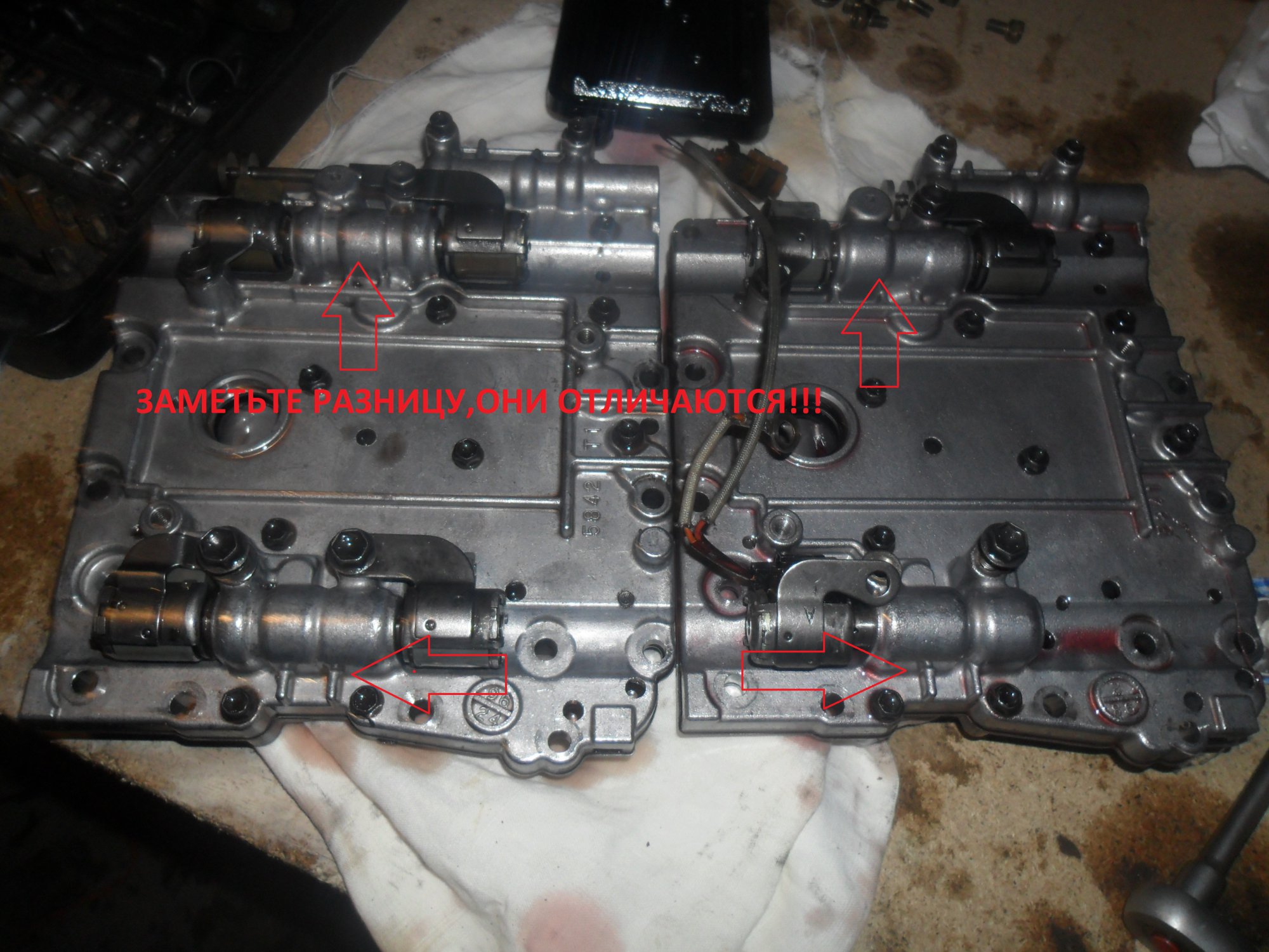

посмотрите знающие люди... заказал контрактный акпп, поставил,не едет... решил перекинуть гидроблок со своего старого,а они разные!!! че за ерунда? в моей один соленоид с проводом вместе,а в контрактной все фишки с соленоидов отключаются. и мой соленоид,тот что с проводом не входит в контрактный гидроблок... вот несколько фоток крупным планом
На первой фоте:
Справа автомат до 2000 года, слева - с 2000 до 2004 года.
По второй фоте:
Новые клапанки имеют (кроме одного) дополнительное удлинение с фильтриком, поэтому и не лезут.
Я уже писал про эти нюансы перед приобретением, когда себе искал автомат!

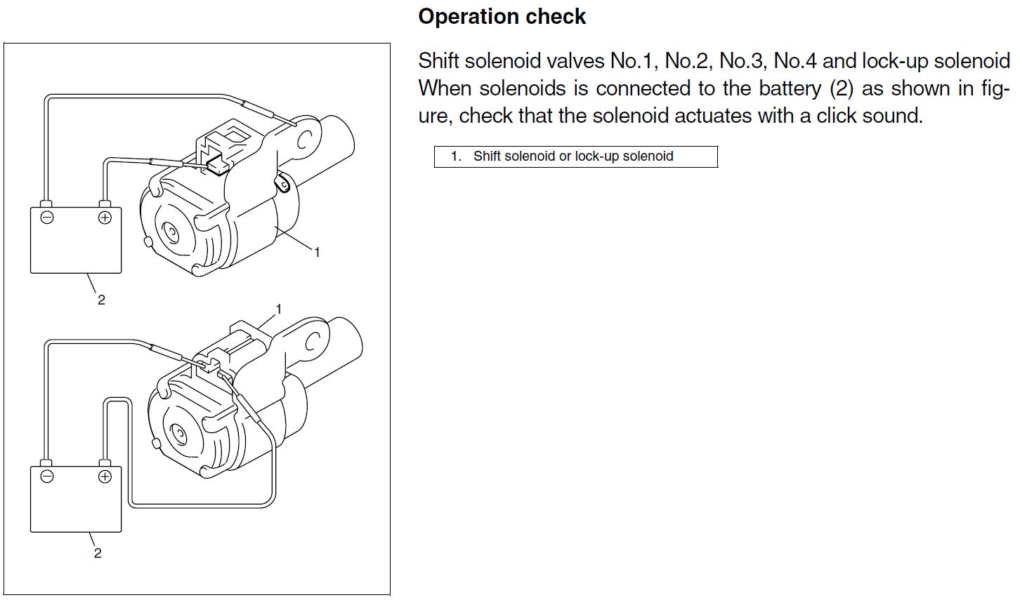

Через разъем на блок управления АКПП, замерил сопротивление соленоидов, на каждом показало 11,3 Ом. Вскрыв блок управления АКПП обнаружил на реле одну явно недогретую ножку, вторая имела зазор в пайке, едва заметный под лупой. После пропайки все заработало!
Проверять работоспособность соленоидов подачей на них 12В. напрямую с аккумулятора было как-то жутко. Точной информации не нашел, можно ли подавать прям так, без какого либо понижающего сопротивления или предохранителя?
