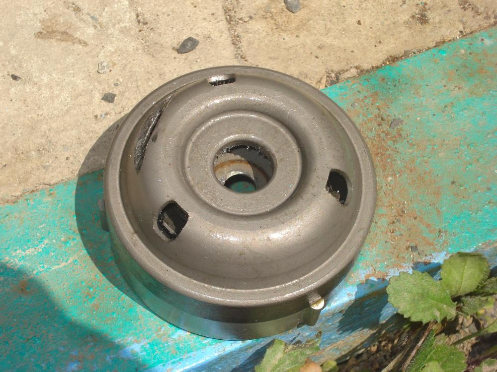

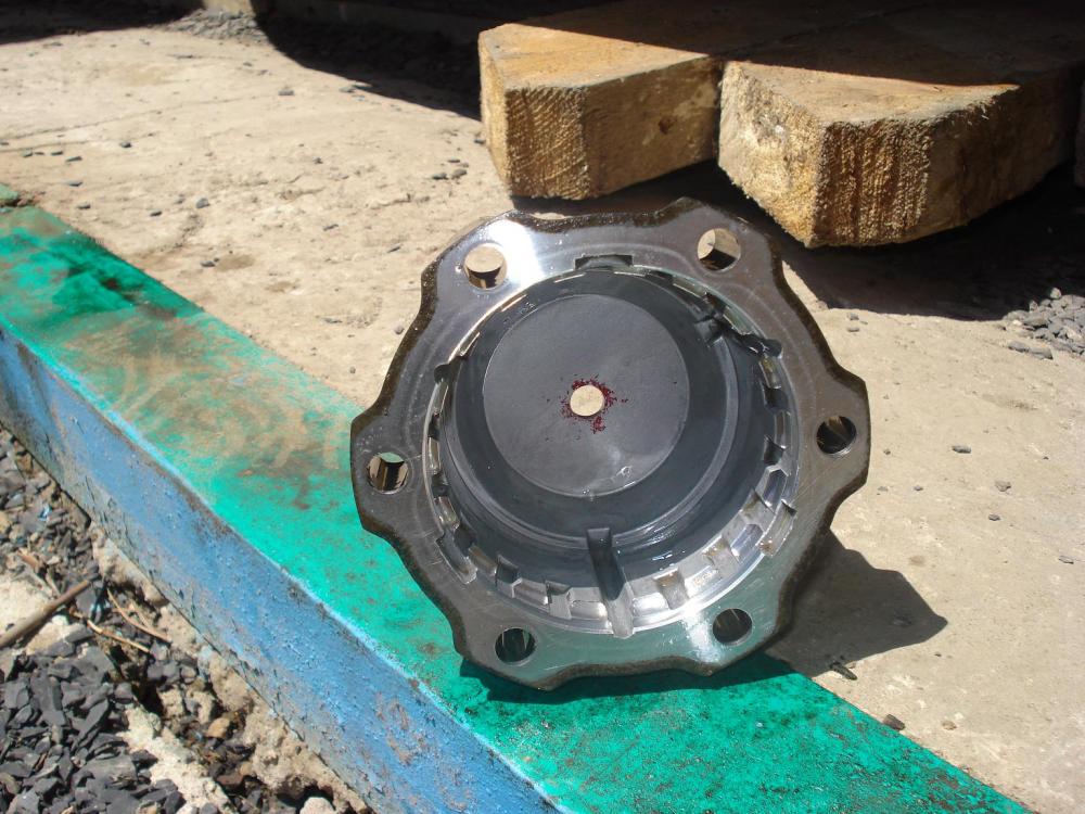

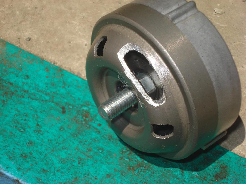

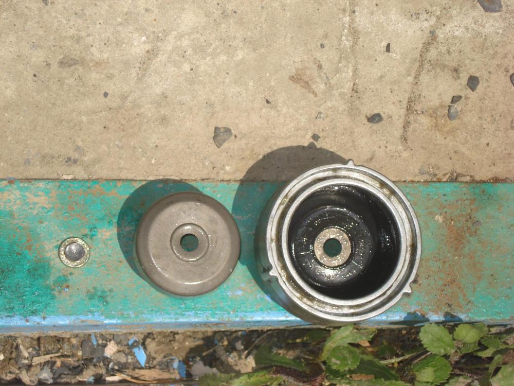

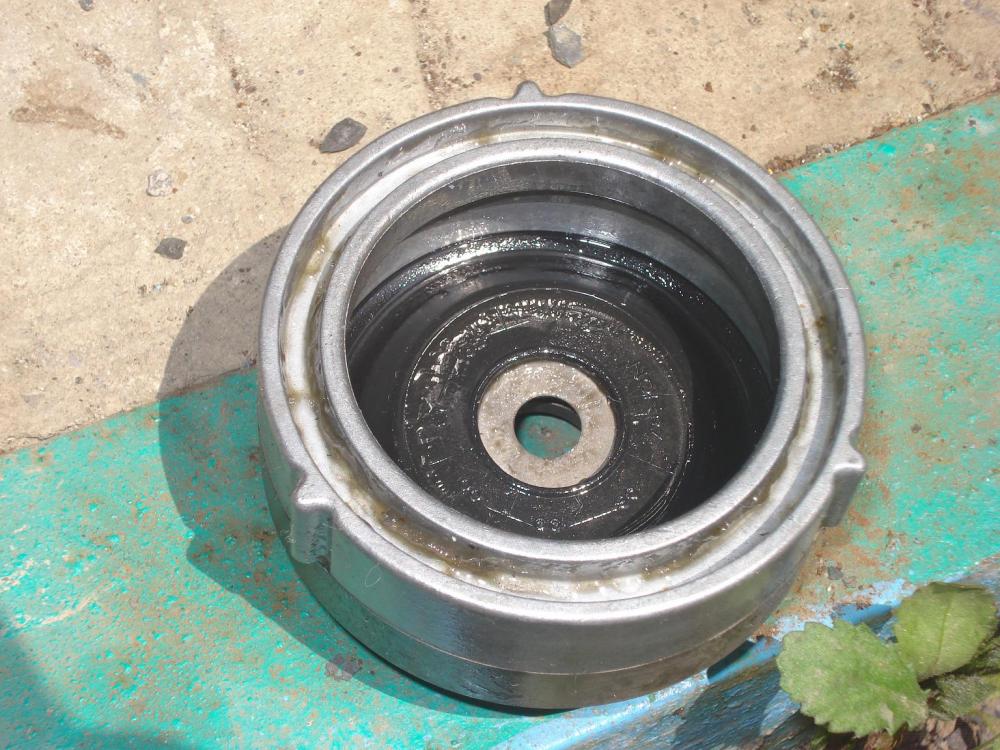

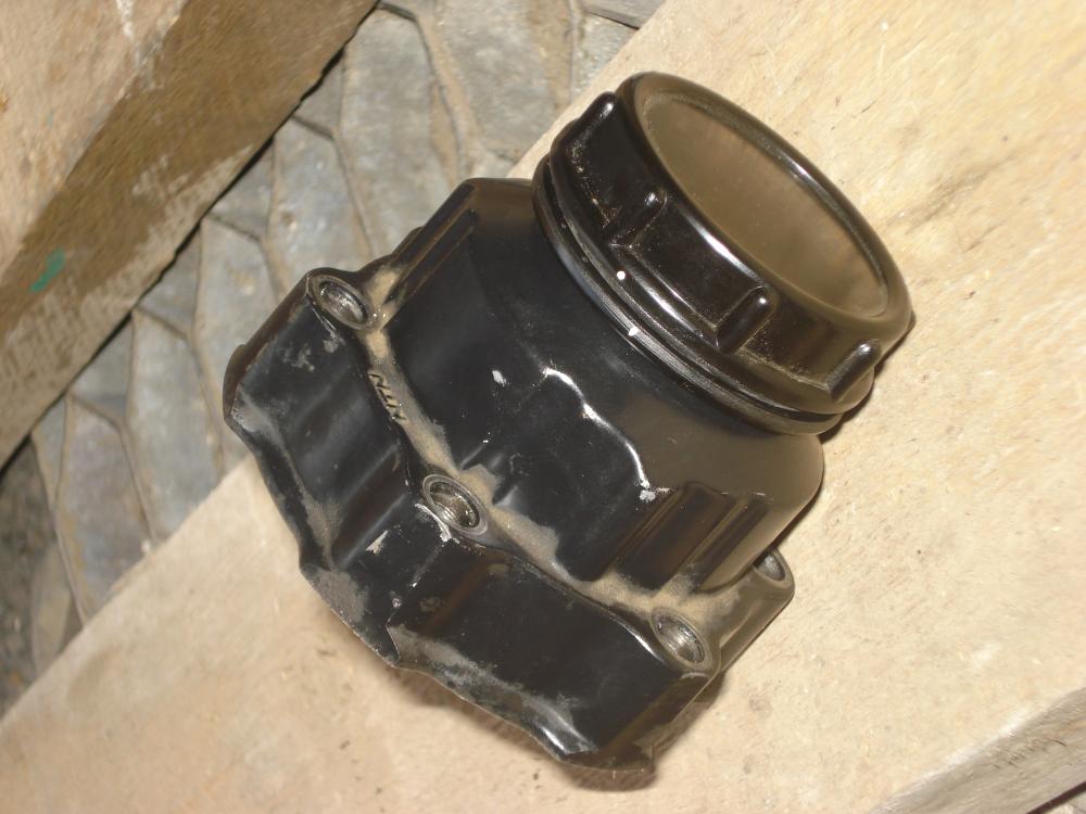

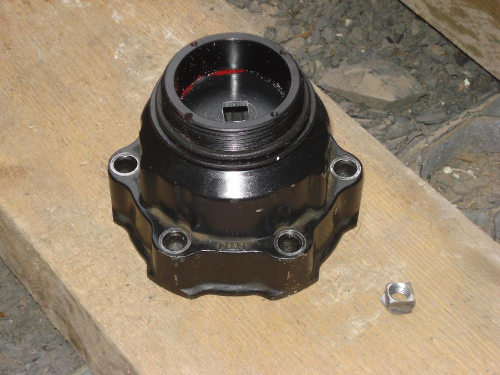

Короче, разобрать сломанный хаб получилось только на половину. Звено монтажа-это цетральная "клепка". Высверленная она на фото слева.
При сверлении появится масса стружки, она прилепает к магниту и мешает, в дальнейшем, его работе.
Испытания в воде, не показали, наличия дырр в мембране. Однако, было принято решение Раскурочить пневмохабы, за их ненадобностью.

Xondr, документируй все на фотик...;)

готовлю полуотчет, через полчаса будееет! Пьян, пятрицо, пальцы в клавиши на ноуте не попадают в темноте :)

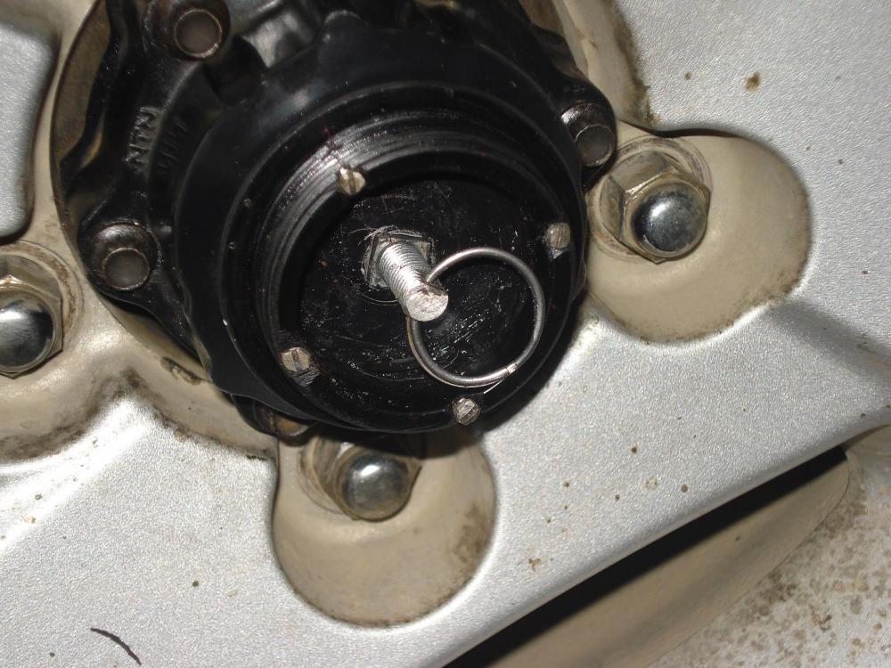

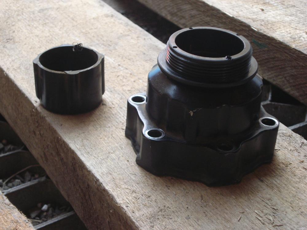

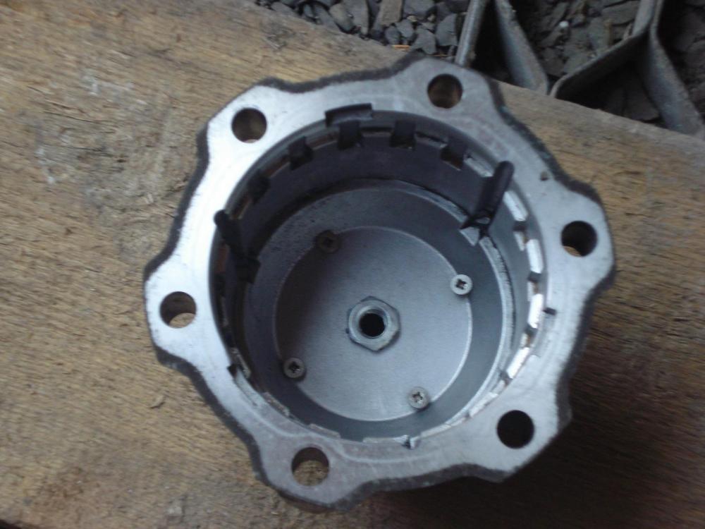

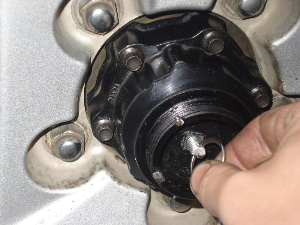

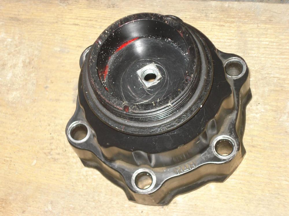

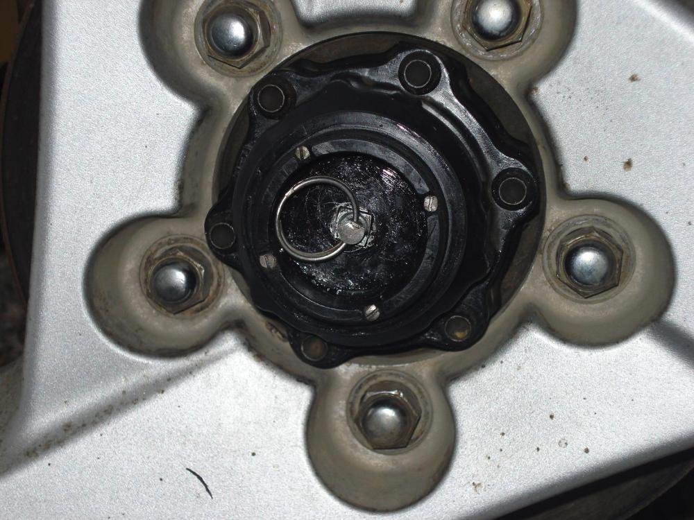

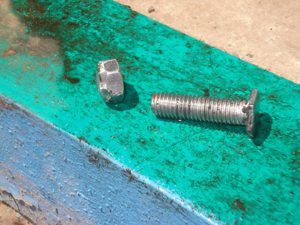

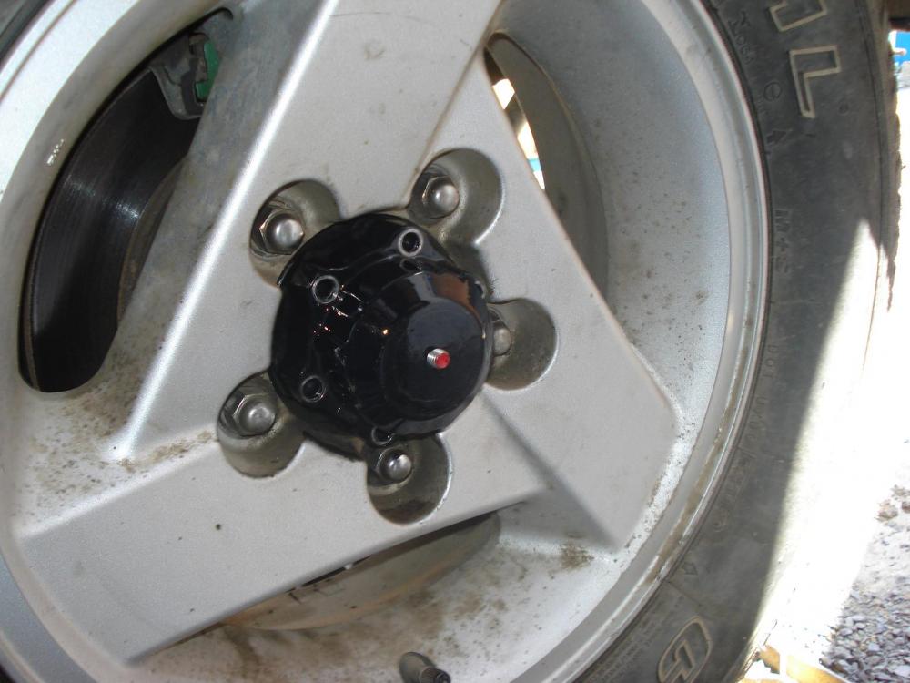

смысл в чем. Центральные части хабов держит клепка- "медно-алюминиевая". Высверлил её (последнее фото-разобранная деталь, клепка слева). На первых фото разобраный хаб, под мембраной пружина и магнит. Дальше он не разбирается, хоть и сделан из двух частей. Поэтому, не порвав мембрану, которая довольно толстая и прочная, пружину не вытащить. Сифонить может как-раз из под клепки, на мой взгляд. Пропилил доп дырку сбоку, что бы удобнее было стружку вычищать.
Изнутри вместо "клепки" вставляем болт (головка на 13, шляпка уточена до 3 мм), который затянут с другой стороны обточенной гайкой. Просверлена дыра в корпусе хаба, дабы болт вылез наружу (см. фото ниже) .
Последние фото, что получилось в черновом варианте. Затянутая гайка-разлоченный хаб, если отпустить, то пружина подает шестерню и подключается ПП. Осталось только облагородить :D
Комменты: Сверление дает много стружки, которая липнет к магниту :(
Она, не дает ему замыкаться, хотя это и не нужно больше, но всё-равно стружку нужно извлечь. Я делал это влажной салфеткой, протаскивая её через дырки тонкой отверткой, извлек 99% стружки. Магнит нужно тоже удалять, пока не знаю как, попытаюсь разбить что-ли :)

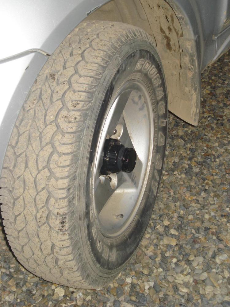

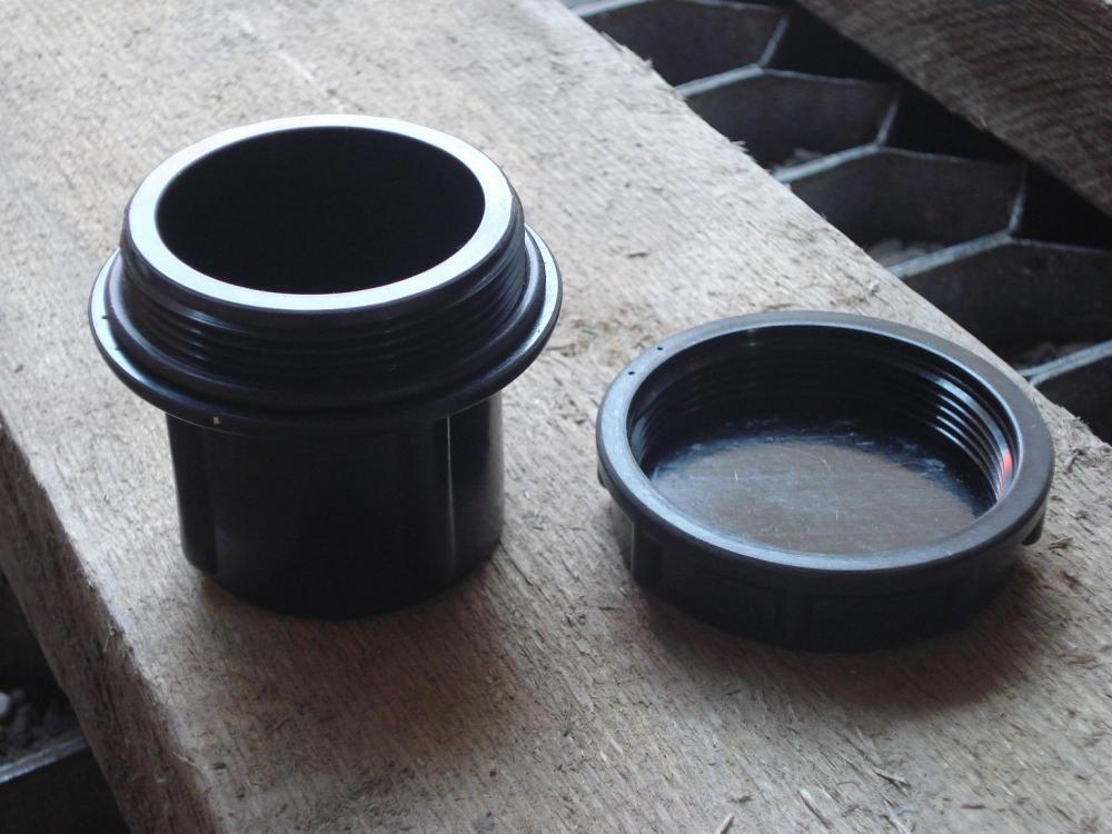

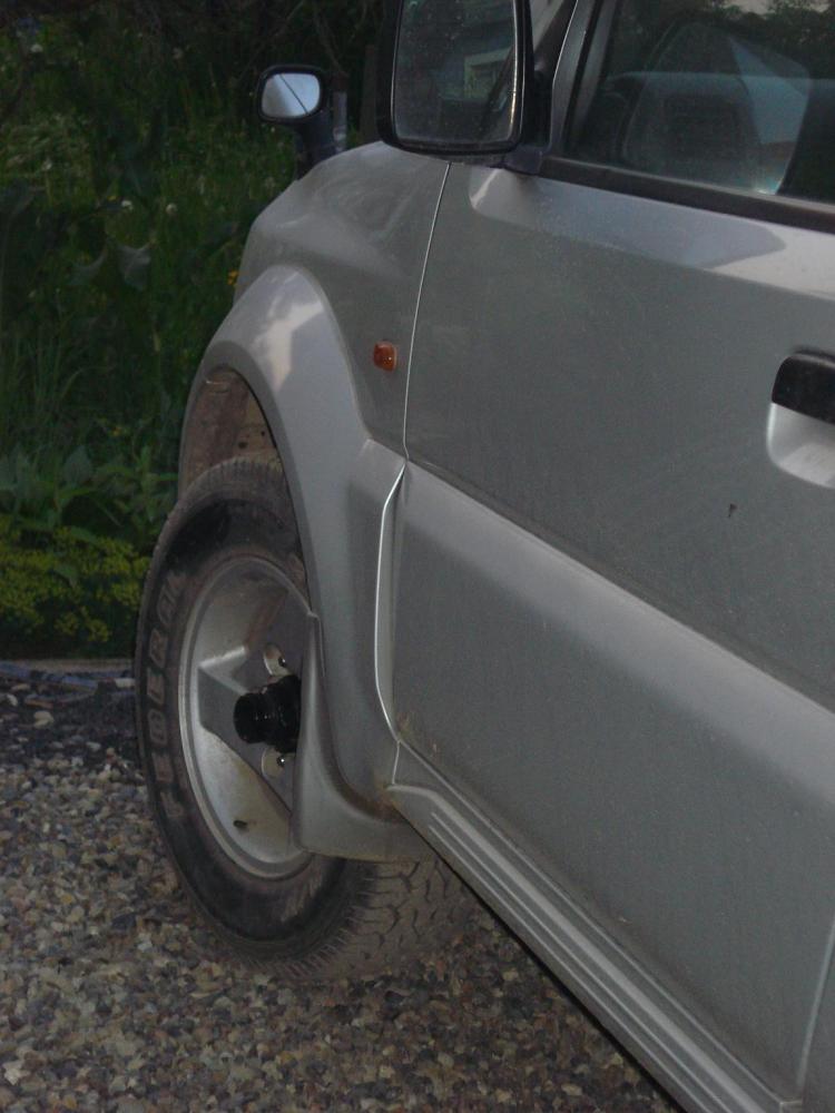

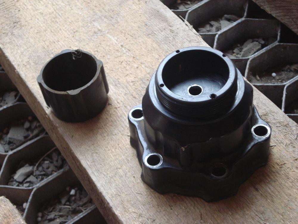

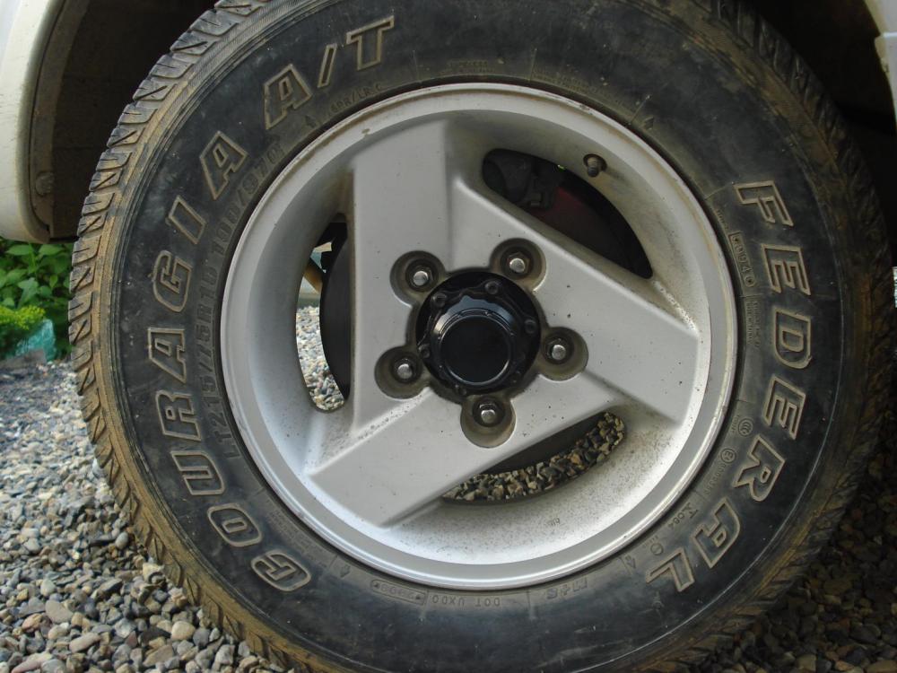

Закончу таки начатое дело ;)
Поездив с "бантиками", стало ясно, что грязь и пыль, очень скоро убьют резьбу на болте. Поэтому нужно их прятать. При разборе выяснилось, что собранная система не удобна и далеко не идеальна (были лишние узлы). Вобщем сейчас так как на фото. Одноруким будет удобно :) Уже покатался по грунтовке с лужами. Пыли, воды, грязи под крышками нет. Механизм включения\отключения ПП можно усовершенствовать на сколько позволяет фантазия и доступное оборудование. У меня всё делалось на коленке болгаркой, тисками, дрелью и пр. обычными инструментами. Крышка держится очень прочно, из-за диска не выглядывает, а с более отрицательным выносом литья так спрячется еще глубже.
Из плюсов: нагрузки на болте практически нет, лишь пружина, поэтому надеюсь и зимой не будет тяжело крутить.
Магнитное кольцо сбивается тонкой отверткой легко.
Основной минус- прочность крышки. Эта сделана из текстолита, он немного хрупкий, если найти токаря и сделать из дюрали или капролона будет лучше.
Конструкцию сягивания пружины также можно усовершенствовать, можете кидать идеи :)
