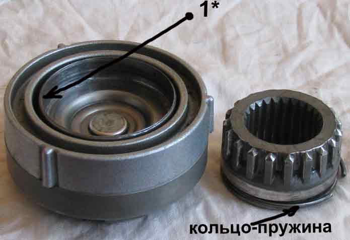

Хаба - вопрос к бывалым.
Коллеги - те, кому доводилось самостоятельно ремонтировать хабы!
У меня не фиксируется муфта в гнезде - фиксирующий бортик чашки-гнезда "размазало" непонятно какой силой (когда разобрал, то нашел остатки в виде тонких метал.полосок) Теперь при выключении переднего моста в правой хабе чашка "уходит" и встает на магнит, но муфту за собой не тянет - муфта остается на шлицах полуоси во включенном положении. Кому знакома ситуация - выскажитесь по двум пунктам: 1. причина поломки и 2. как ремонтировали.

Ответ: Хаба - вопрос к бывалым.
По ссылке не то. Мой случай на фотографии. Муфта свободно вываливается из чашки-гнезда.
1* Здесь на стенке чашки был запирающий выступ. Судя по блестящей полосе на муфте, ширина выступа была 4 - 4,5мм. Его не стало - "размазало" до тонких металлических полосок.
Заменить на ручные - это не интересно. Это "последний патрон". Интересно - чтобы штатное работало штатно.
Предпосылок не было. Просто после очередного включения полного привода выключилось только одно колесо (определяется по гулу-рокоту в переднем мосте).
При повторных попытках включить-выключить клацало с обеих сторон, только справа звук стал непривычным-незнакомым.
Простая логика подсказывает, что натворить такое могла только полуось. Но она люфтит - визуально - не более 0,3 мм. Так что сомнительно...
