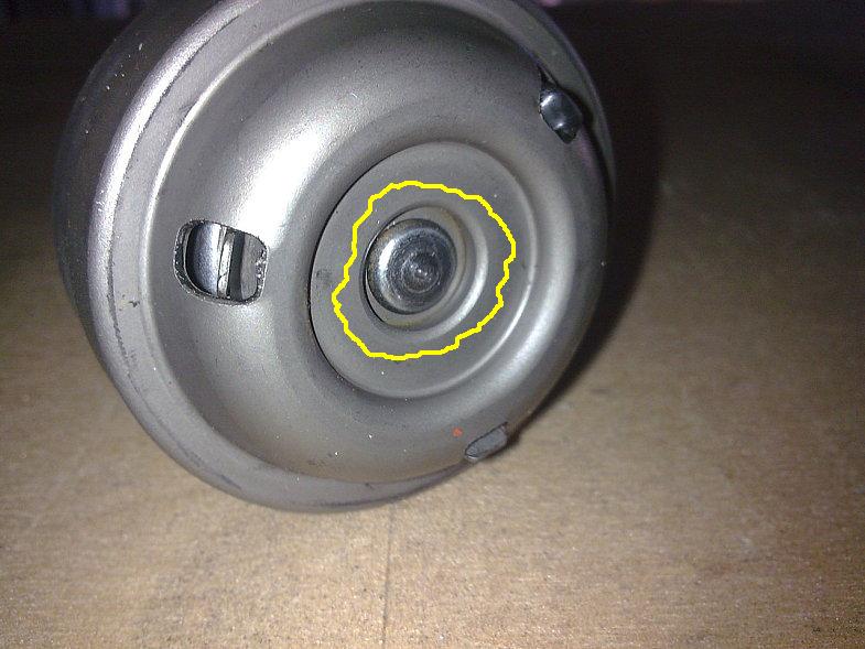

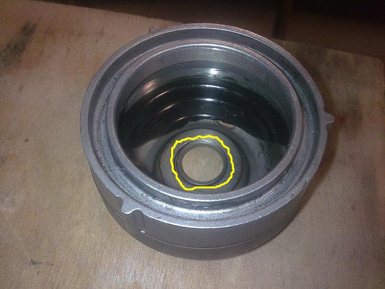

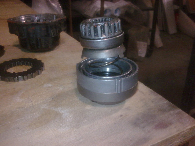

ещё одна причина неисправности пневмохабов
обнаружена и успешно устранённа ещё одна причина неисправности пневмохабов
а именно:
- при отключении ПП , мы слышим щелчки , хабы "отстегнулись" от ПО , но через некоторое время , сами закрываются...
у меня например закрывался один хаб при наезде колеса на яму....
сначало слышен треск , а потом такой нехриновый БУМ по трансмиссии. Хаб закрыт суко ! :thumbsdown:
Снял хаб , разобрал ... ( в этой теме в собщении № 28 , я рассказывал как это делается )
Когда мы переводим ручку РК в положение 4х2 ( или нажимаем кнопку ) , то в пневмохабе муфта привода отсоединяется от ПО и фиксируется с помощью магнита.
на фотке , хаб в режиме 4х2 и держится от так магнитом , причём магнит довольно сильный т.к он должен держать муфту преодолевая силу пружины....
разобрав хаб , я обнаружил , что на магнит
налипло слой какой то хрени , (говны , ржавчина и т.д......)
и он попросту не мог держать муфту...... пружина выстреливала его обратно в ПО
ПРЕДУПРЕЖДЕНИЕ !!!
на фотках , не тот хаб , это вообще убитый ,другой хаб !!!!!
до такого состояния разобрать хаб вам не позволит резиновая мембрана !!!!!
Как же очистить грязь с магнита , который находится внутри ?
Аккуратненько не спеша , тонкой отвёрточкой , немного согнутой , салфетками , водой , я очистил магнит.... через отверстия корпуса муфты....
На всё про всё - 40 минут. ;)
