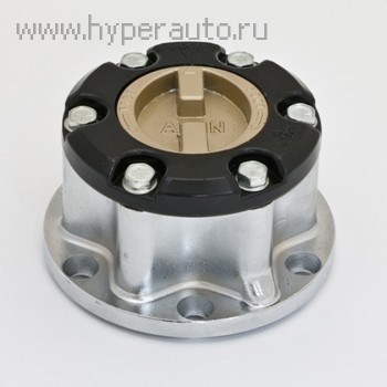

Натолкнулся в магазине на такое изделие -Замок откл. привода "Yijia" ESCUDO (шл.26зуб). Подойдёт на джимника или нет? А то цена заманчиваБаксы-бакс.

Такие хабы от эскудо подойдут с проставкой
если поставить ступицы от эскудо (как уменя щас :)
то без проставок
вот у меня стоят
брал у g r e e n а :)

я вертел в руках китайские хабы, сделанные из стали, ну почти полная копия айсинов. может привалочные плоскости чуть погрубее сделаны, а так в целом вроде бы нормально.
но! говорят есть второй подвид хабов из поднебесной, которые сделаны из силумина. легенькие такие... трескаются на раз :)
и те и другие встанут на джимни.

Всем спасибо ,примерю ,если пойдут то возьму. Кстати выбор большой и для многих машин. У нас на корейцев их(той же фирмы) берут,то родные у них быстро отказывают.

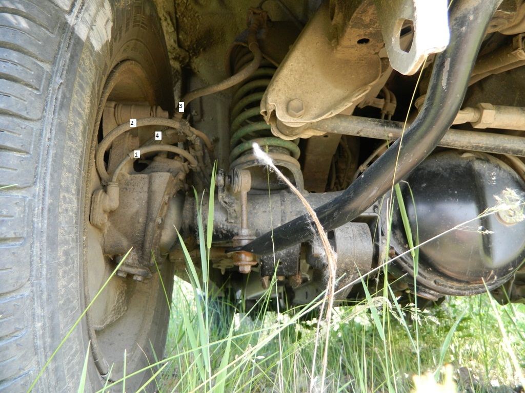

Подскажите господа хорошие, я вам картинку скину, там номерами шланги обозначены.
У меня стоят мех хабы, я так понимаю часть шлангов не нужны, но вот какие? Можно ли их отглушить под корень? Сверху у воздухана они отглушены, но снизу болтаются вот эти шланги, хотелось бы минимализма.
Ответ: Мысли о хабах
1 - датчик АБС, 3 - тормозная трубка. Остальные два надо глушить так ,что бы не осталось прямой дырки в ступицу.

Xondr молодец, с хабами ей богу отлично придумал)))
Я отрезал но не под корень, заглушил просто винтиком из конструктора на m4 вроде. со всех сторон! Как раз вкрутился уже 2й год, все нормуль.
До кучи советую удалить всю хабную магистраль с моста.
а что такое хабная магистраль на мосту?
по мосту и правой лыже идут 2 железные трубки, болтиком прихваченые
ну и далее под капот
все это можно кастрировать без сожаления
что бы ещё и лампочка на панеле не моргала, надо ещё на датчик вакуума (висит снизу под клапанами) этот самый вакуум подать (от магистрали с впускного коллектора после клапанка взять)

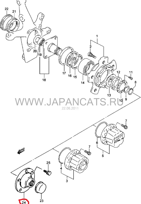

Ответ: Еще раз про хабы
а такой флянец от витары встанет на джимку 2004 года? просто мне в деревне ну совершенно нет нужды хабы выключать. и переходники точить особо негде. номер этой детали 43471-80001
Chit-a
1,224
179
Киев
Да. - хабы ведь подходят...

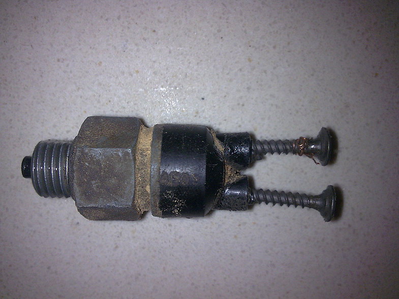

Artrom, я тормознул , сорри .....у меня отлетал провод с датчика спидометра , и я нашёл аналогичный у автоэлектриков
Чешу репу.
а датчик 4 вд чинил в полевых условиях вот так

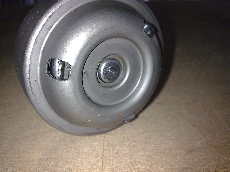

EDI, Вы же разбирали тушку хаба? Выскажите пожалуйста мнение - что там может мешать скользящей муфте доходить до дна чашки, что бы быть зафиксированной магнитом в разомкнутом положении с внешней шестернью? Судя по тому что при промывки хаб "насосит", мембрана цела. И еще вопрос - сальник хаба ("резинка") это уникальная деталь или есть сальники аналоги которые можно запресовать вместо ее после разборки хаба? На случай если порву при вскрытии.
На всякий случай (Artrom!) докладываю - прочесал поиском и изучил всю тематику касательно вкл/выкл/неисправностей идт .. 4WD. Так что прапрашу на счет бана больше не намякивать ))))))
Как вариант - может ли основание муфты провернуться немного? Так что бы эти три "ножки" не совпадали с отверстиями?
