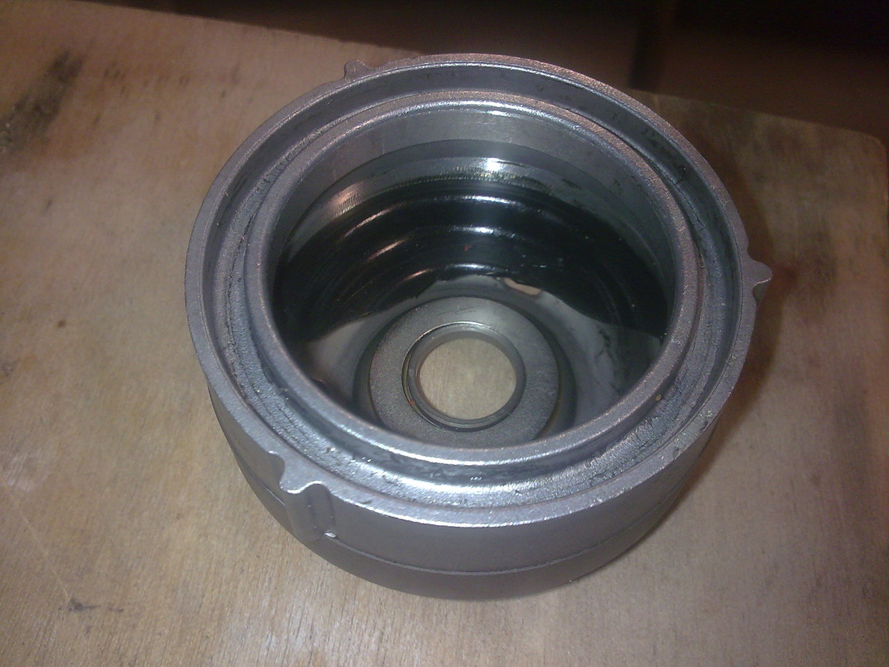

прилеганию и фиксации муфты , может мешать мусор , ржавчина
провернутся муфта может , но тогда порвётся мембрана
сальники ,на сколько мне известно , отдельно не продаются

если не хватает ножки , то это можно увидеть

Ясно. Спасибо огромное за фото и информацию. Попробую аккуратно вскрыть и глянуть.
