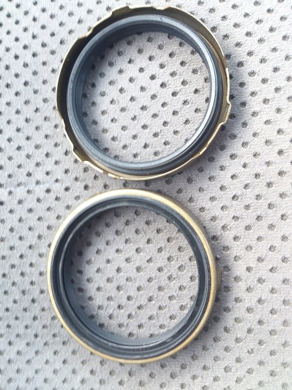

пришли родимые, пара в простом пакетике, без всяких наклеек
если и китай, то вполне качественный и резина нормальная по органолептике (я кое что в этом понимаю)

седня рассмотрел их повнимательнее и сравнил с достаными умершими натуральными, авторитетно заявляю что это то самое, что и на конвейере втыкают, ибо такого качества подделки кетай ещё не достиг, шрифт, буковки, их расположение относительно выступов на кромке - всё пуля в пулю, так подделать невозможно
остается поаплодировать ребятам из Хабаровска, которые смогли утянуть запчать не поставляемую оффициально в продажу...

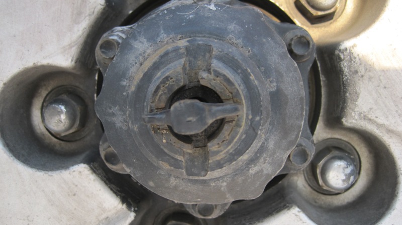

Посмотреть вложение 34899 пришли родимые, пара в простом пакетике, без всяких наклеек
Вот блин,знал бы что есть замена,не заморачивался бы с самодельными,просто поменял бы сальники и всех делов.Я пружинку на этих сальниках,подтягивал раза четыре,откусил примерно 20-25мм.Как подтяну,все нормально,тыщ 10 проеду-опять надо.На форуме везде писали,что отдельно сальники не продаются,пришлось поработать мозгом,придумал самодельные:компактные,водонепроницаемые,вобщем меня устраивают.Хотя автоматические конечно удобнее.

Внутри стоит сальник от стиральной машинки,болт на 6 входит с усилием,на фронтальной фотке видно.Тянем на себя и поворачиваем ось,толкаем в паз,хаб включен.За габариты колеса,выходят примерно 3мм.Может и не очень презентабельно выглядит,но мне пойдет.Все делал сам,искал подходящие детали,совмещал их,сверлил,подгонял.

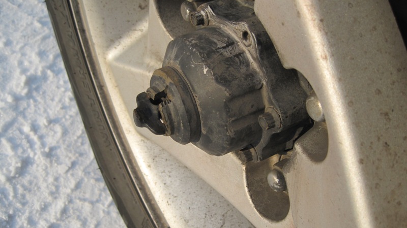

Друзья, подскажите:
1) Есть ли возможность вкорячить в электрическую схему управления ПП принудительное ручное включение хабов - чтобы включить только хабы, без раздатки?
2) Можно ли какое-то время ездить вообще без хабов, поставив заместо них герметичную крышку с промасленной тряпкой внутри, чтобы не ржавело?
Все это во имя диагностических целей.
MPV
7 Сентябрь 2007
1,085
169
Двигатель М15А
А чем хабы мешают?
Так то никуда лезть в схему не надо.
Шланги со ступиц сними и все концы заглуши.
Ratte
3 Август 2010
С-Пб
Jimny 2005
Есть данные, что один из хабов недовыключается, поэтому езда на 2WD сопровождается мерзким характерным звуком. 4WD решило бы проблему на время, пока соберусь перебрать хаб - но на 4WD ездить по асфальту нельзя.
Кастрировать пневматику не поможет, потому что хабы хочу именно принудительно включить и так спокойно ездить, без подключения раздатки.
MPV
7 Сентябрь 2007
1,085
169
Двигатель М15А
Ну так сними и посмотри в каком положении хабы.
