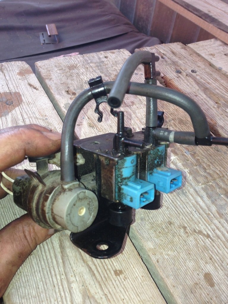

olegsochi777
18 Июнь 2013
сууки джимни 2005
Вчера поставил новые хабы (старые - не отключались, отключался передний привод на раздатке). и опять - не отключаются новые. До этого (перед покупкой новых хабов) к мастеру ездил - он не сильный спец, но определил что вакуум в трубках есть, хабы включаются, однако когда начал проверять электрику сказал что в разьеме который дает сигнал (светлая фишка в отсеке двигателя) нет напряжения. Подскажите, где копать? Извиняюсь заранее..
за отключение отвечает "внешний" контур хаба
основные проблемы отключения - умерший приславутый сальник самого хаба, покоцанная при попытках открутить без спецключа поверхность ступичной гайки по которой этот сальник работает, избыток смазки в самом подшипнике, потому как при отключении вакуум идёт сквозь ступичный, ну и понятно трубочки и шланчики проверить от клапанов на продуваемость и целостность
ещё бывает закисает самый первый механический клапан, который от выпускного коллектора к рессиверу на трубочке висит, тогда тупо мало вакуума и всё работает через опу.
а то что напруги нет, так это надо мерять в первые 10 сек после команды на отключение, потом она исчезает, дабы клапан не греть
akadem
3 Февраль 2012
JImny левый руль 1999 год двигатель G15 A
все разобрался! короче пыль подсасывало, все паролонки были порванные и один клапан не закрывался, все промыл, заработало! поставил бензиновый фильтрик вместо паролонок, теперь даже пыль не страшна! пока работает! я тоже лентяй, что бы механические ставить и выходит постоянно для включения, да и время не лишнее
