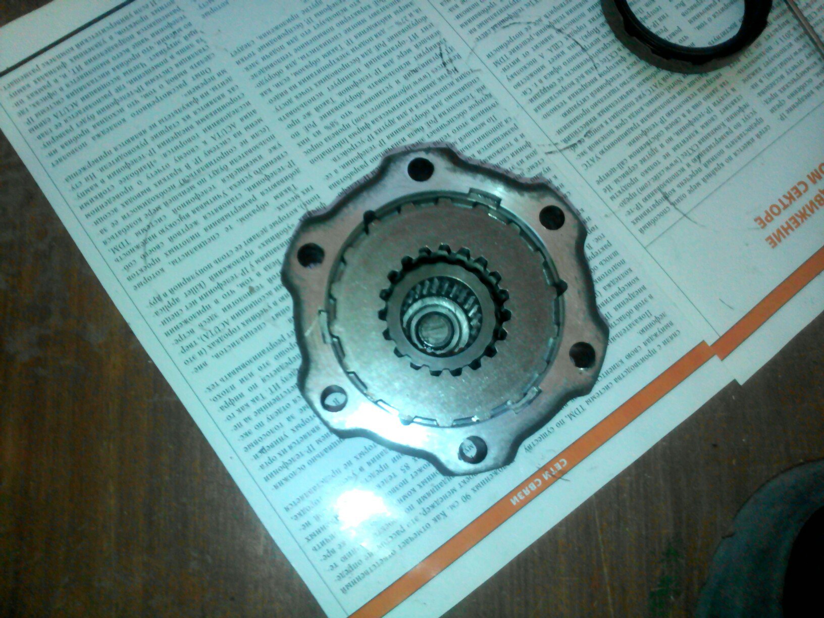

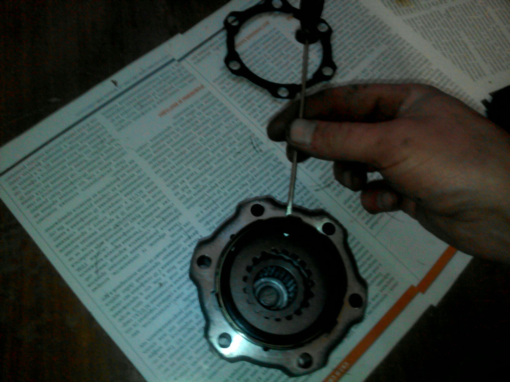

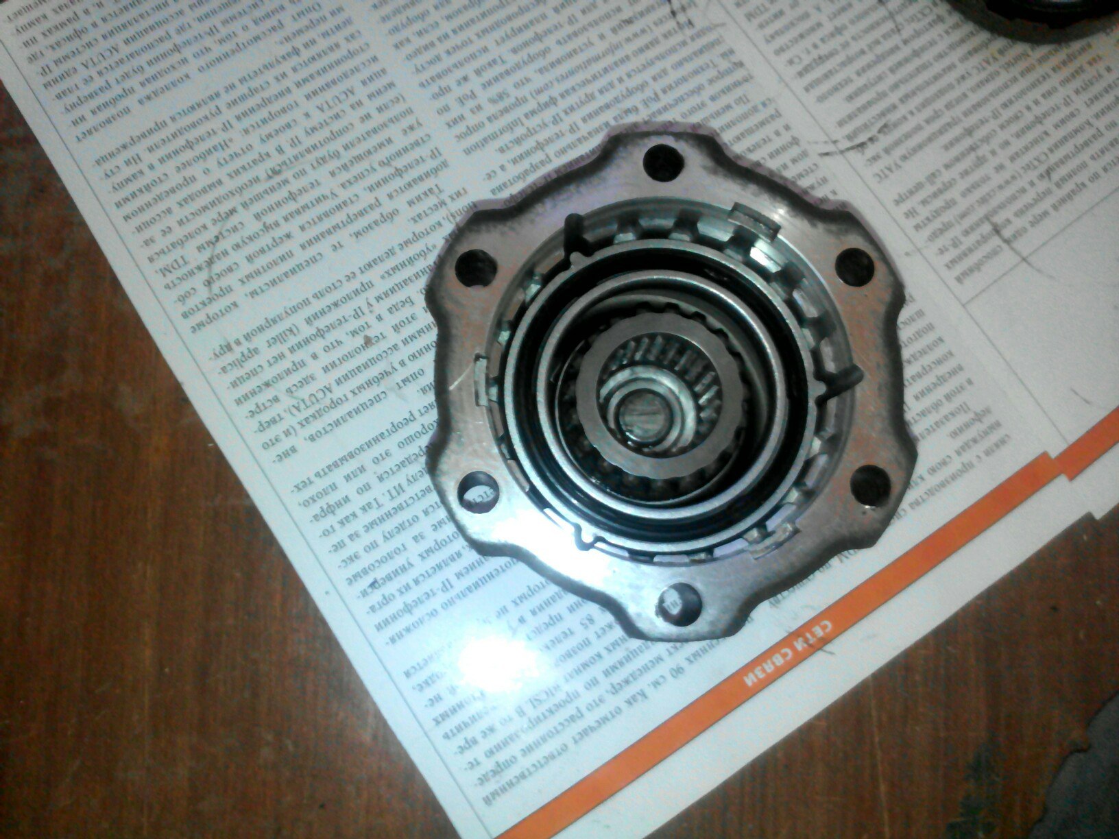

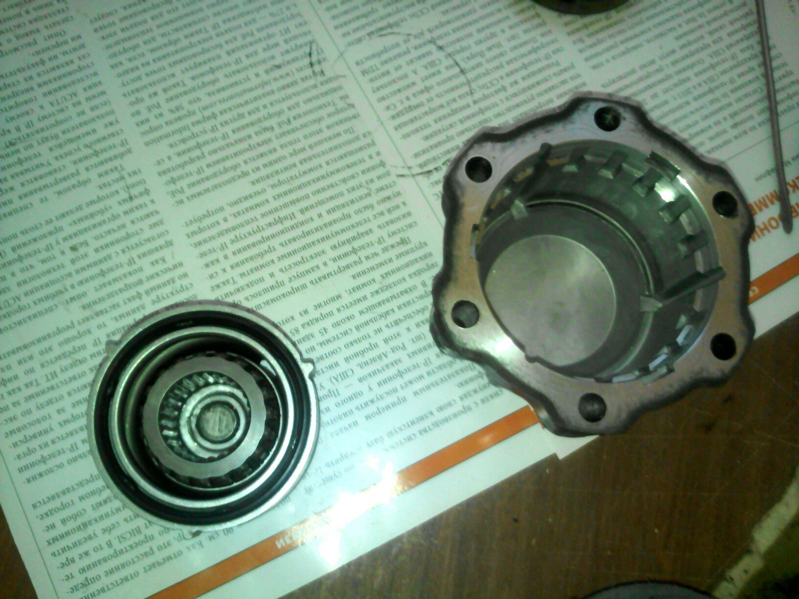

хаб снять, там все понятно будет. В этой теме есть фото устройства хабов. Думаю, там скорее всего мембрана умерла.

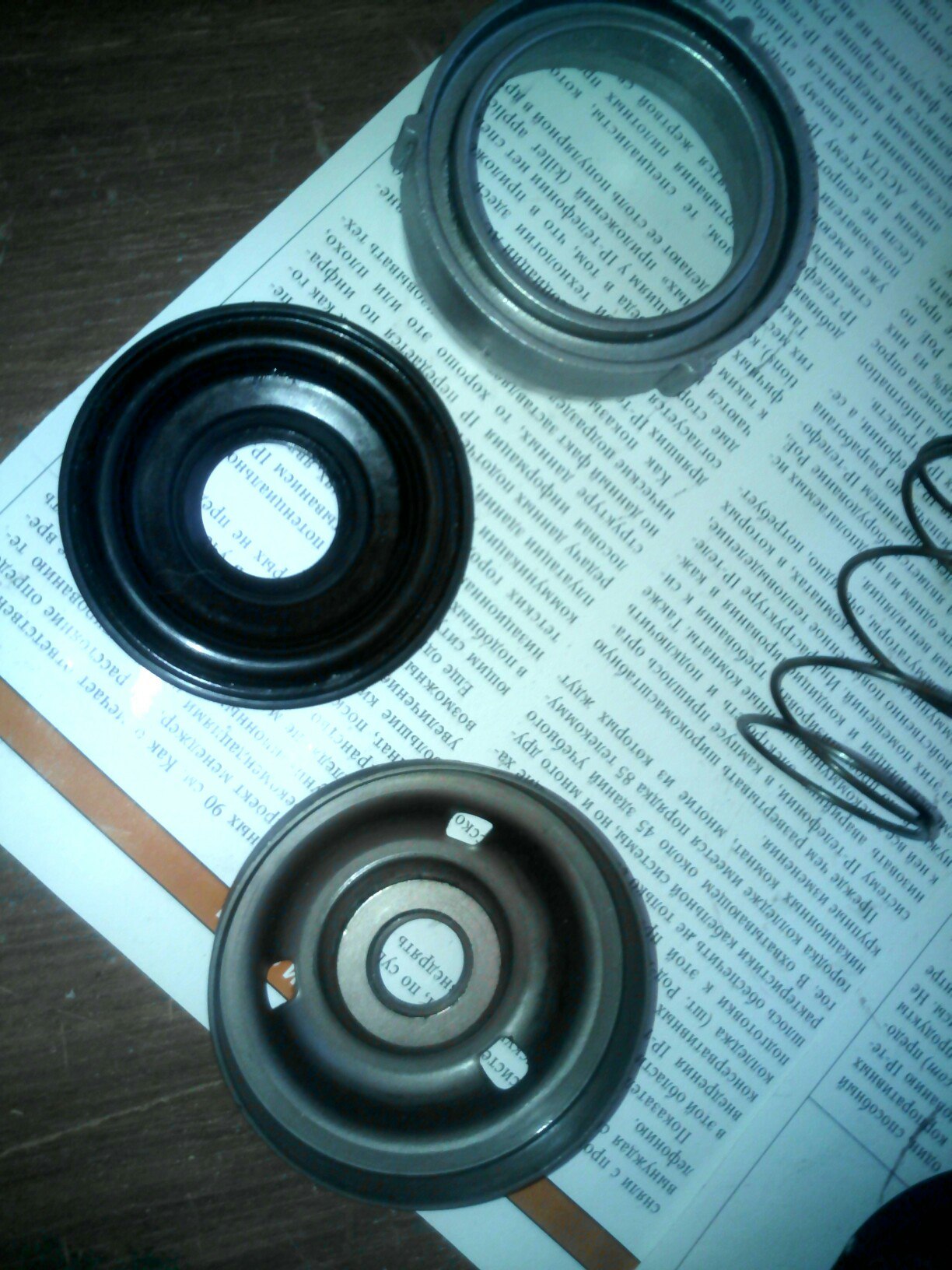

- повреждена мембрана (от старости, устала)

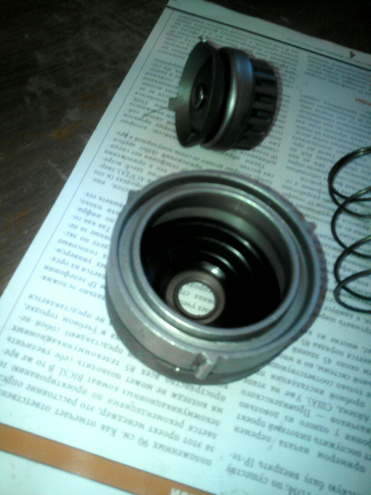

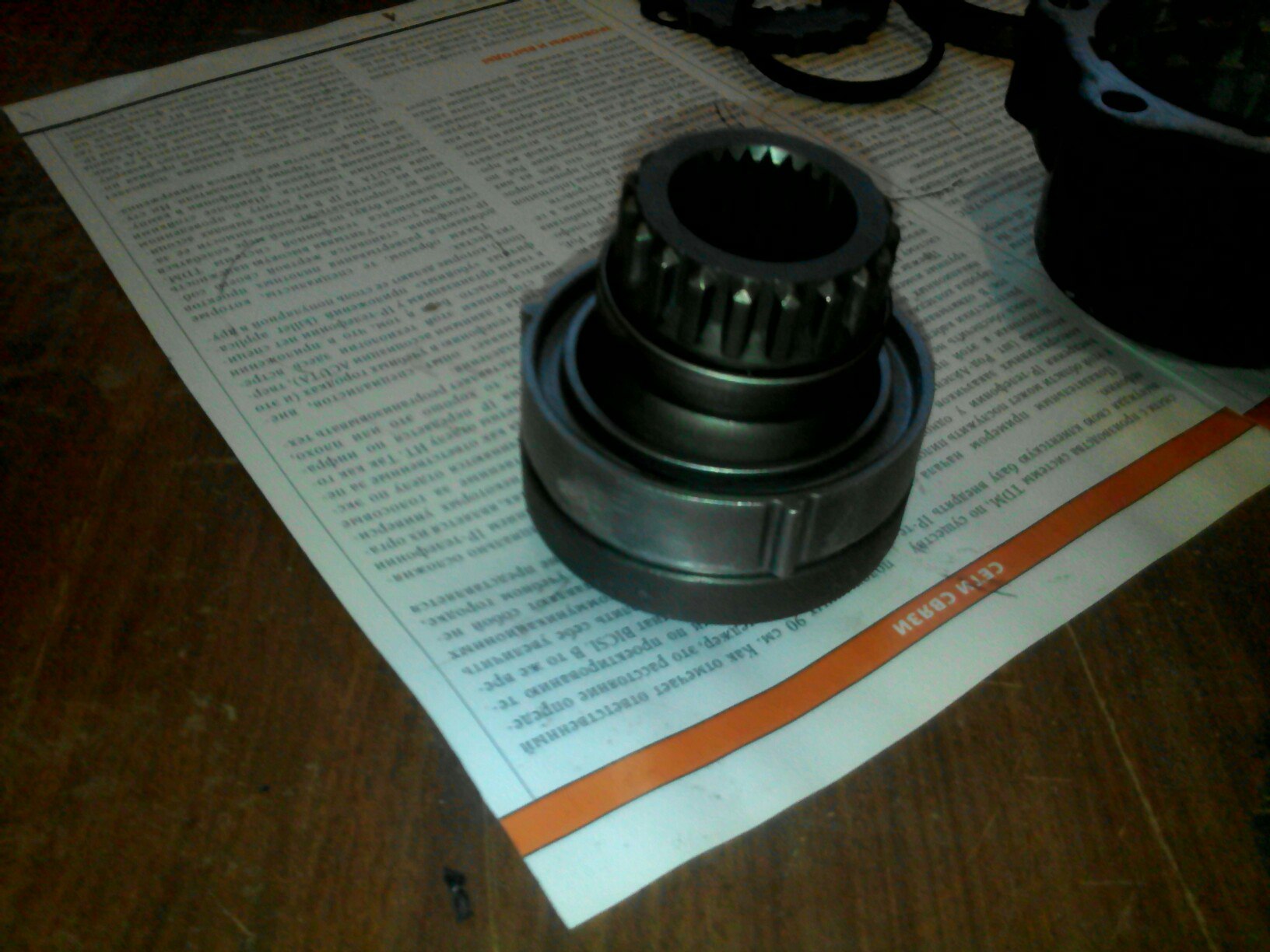

Господа, читаю мурзилку и чот никак не могу найти где та самая "мембрана"?
mistiq
31 Декабрь 2013
88
Автомобиль
Через пост выше вашего фотки - на 2х последних черная резинка - это она!
