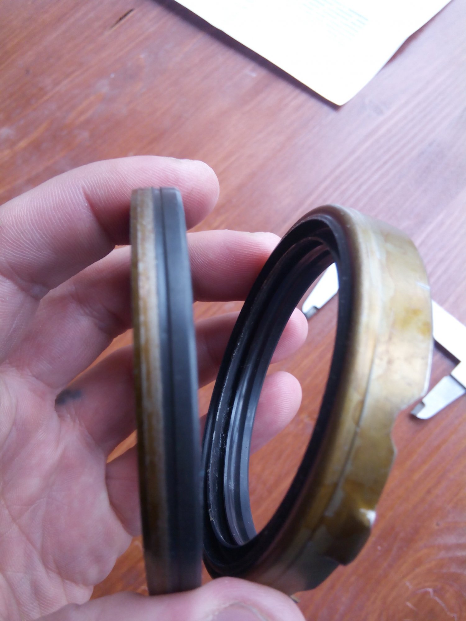

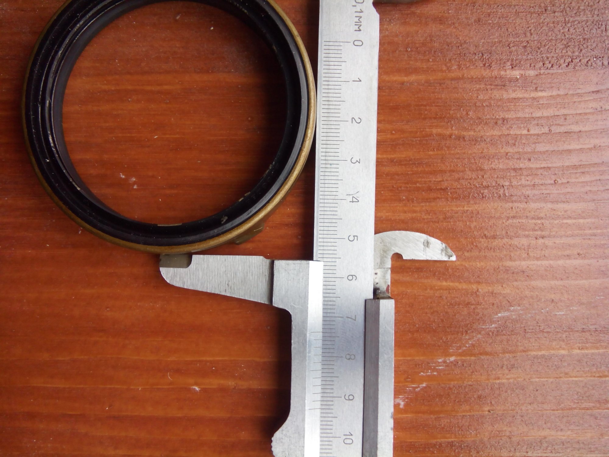

Получил сальник . Пока машина в ремонте прикинул по размерам ,должен встать лучше штатного т.к. штатный 73.8 а котеко 74,2 . И место уплотнения на котеко прорезиненно что позволяет не пропускать вакуум при включении. А внутренний диаметр хоть и такой же 60 но сядет плотнее.[DOUBLEPOST=1464959592,1464959352][/DOUBLEPOST]Вот фото котеко и штатный сальник

Александр Ильиных, Спасибо за фото! Не пробовал забивать его? как встал он? Разница в них всетаки есть! Родной сальник с двумя кромками и противопыльная кромка,а тут одна и все...
забить его пока нет возможности машина в сервисе .противопыльная кромка унового есть её на фото не видно и прилегать она будет по лучше оригинала . да и основная кромка у оригинала тонкая а у котеко она как бы двойная и шире.

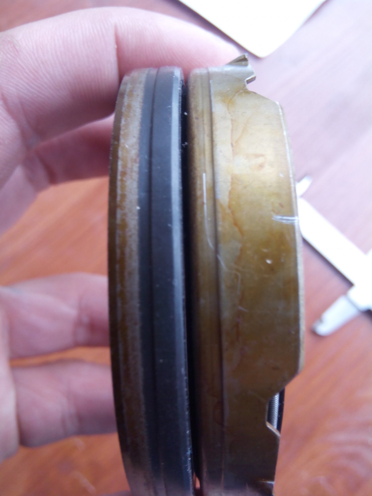

так лучше видно. Ну в принципе своифункции выполнять должен! Лишь бы встал нормально! Хотя конечно Койо есть Койо

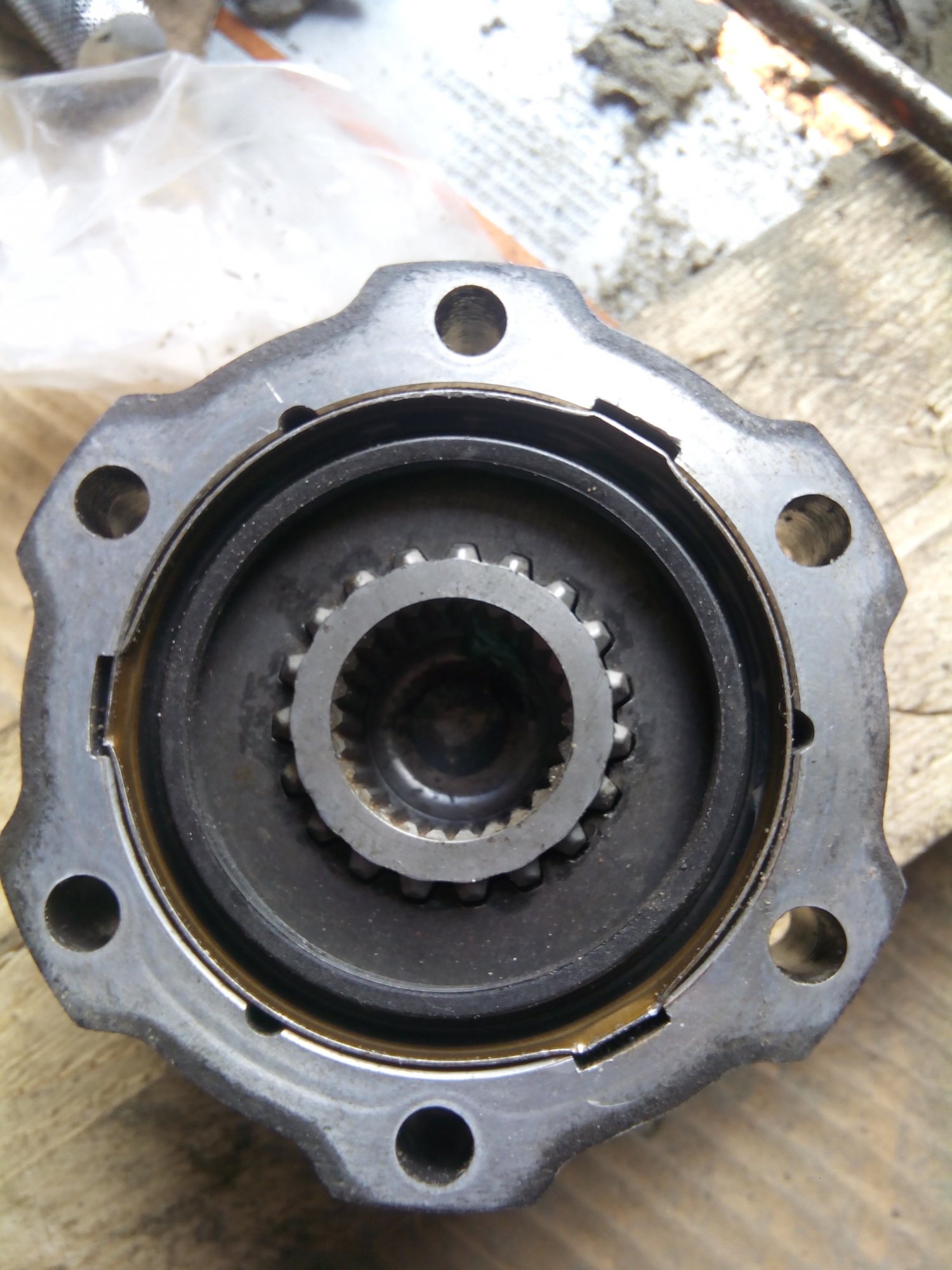

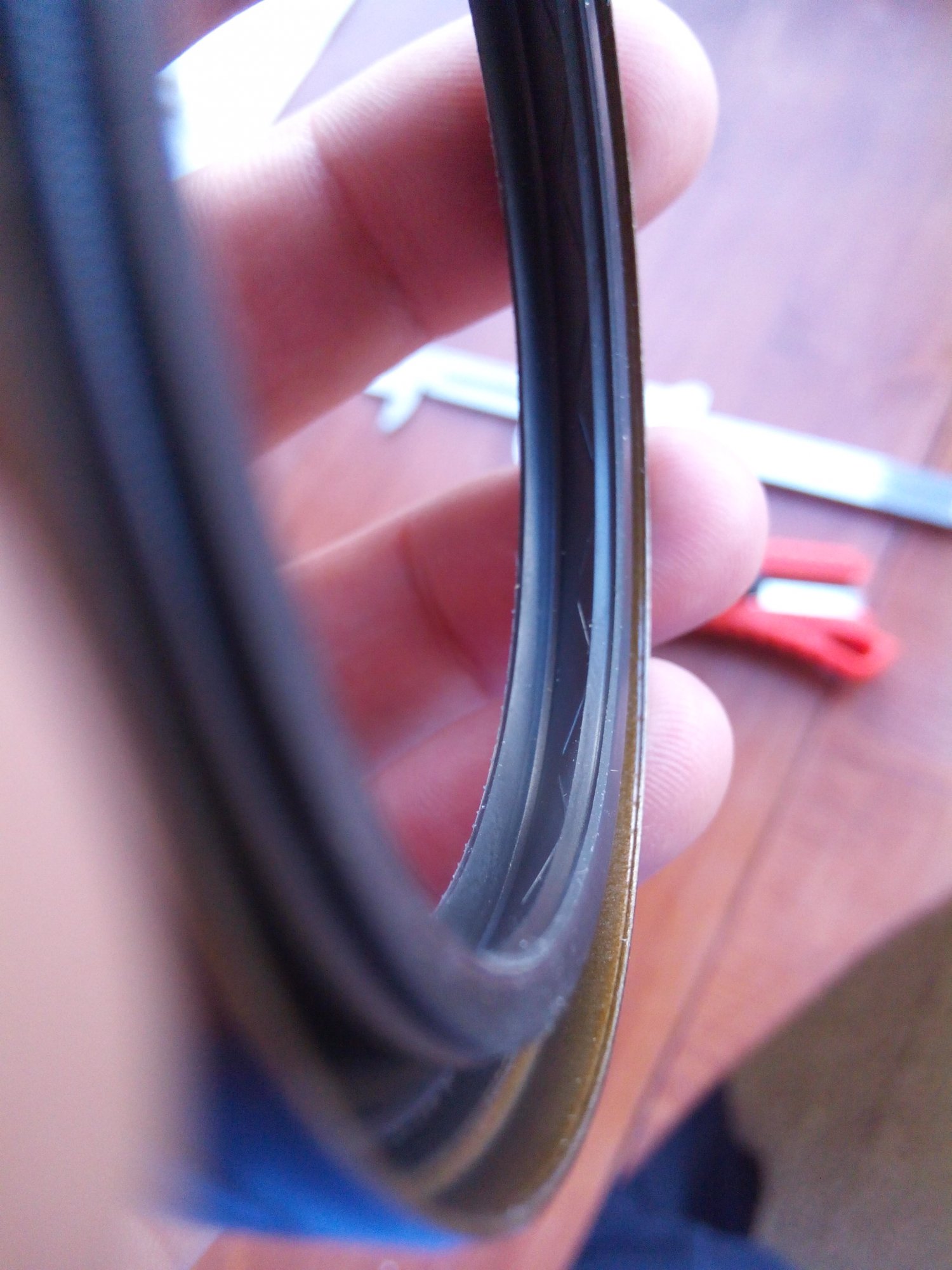

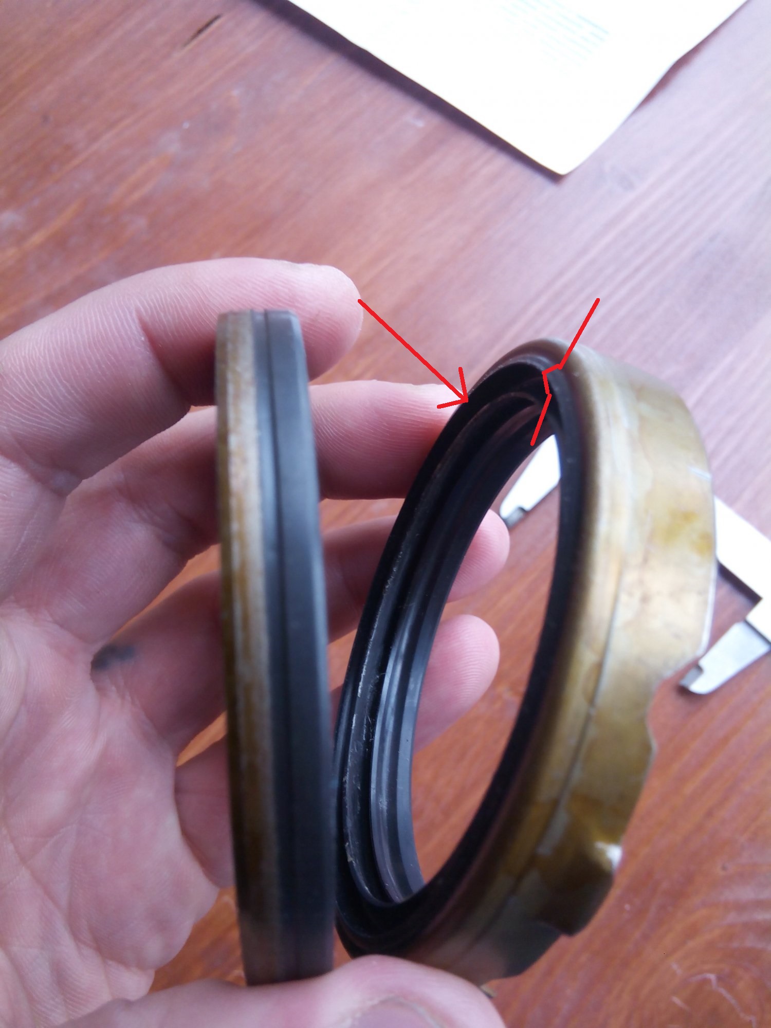

По моему мнению данный бортик у оригинальных сальников очень важен, т.к. прижимаясь к зубчатой пластине разделяет 2 камеры.
У Corteco 01029144B имеется такой бортик?
Если нет, я думаю будет перепускать и не будет работать

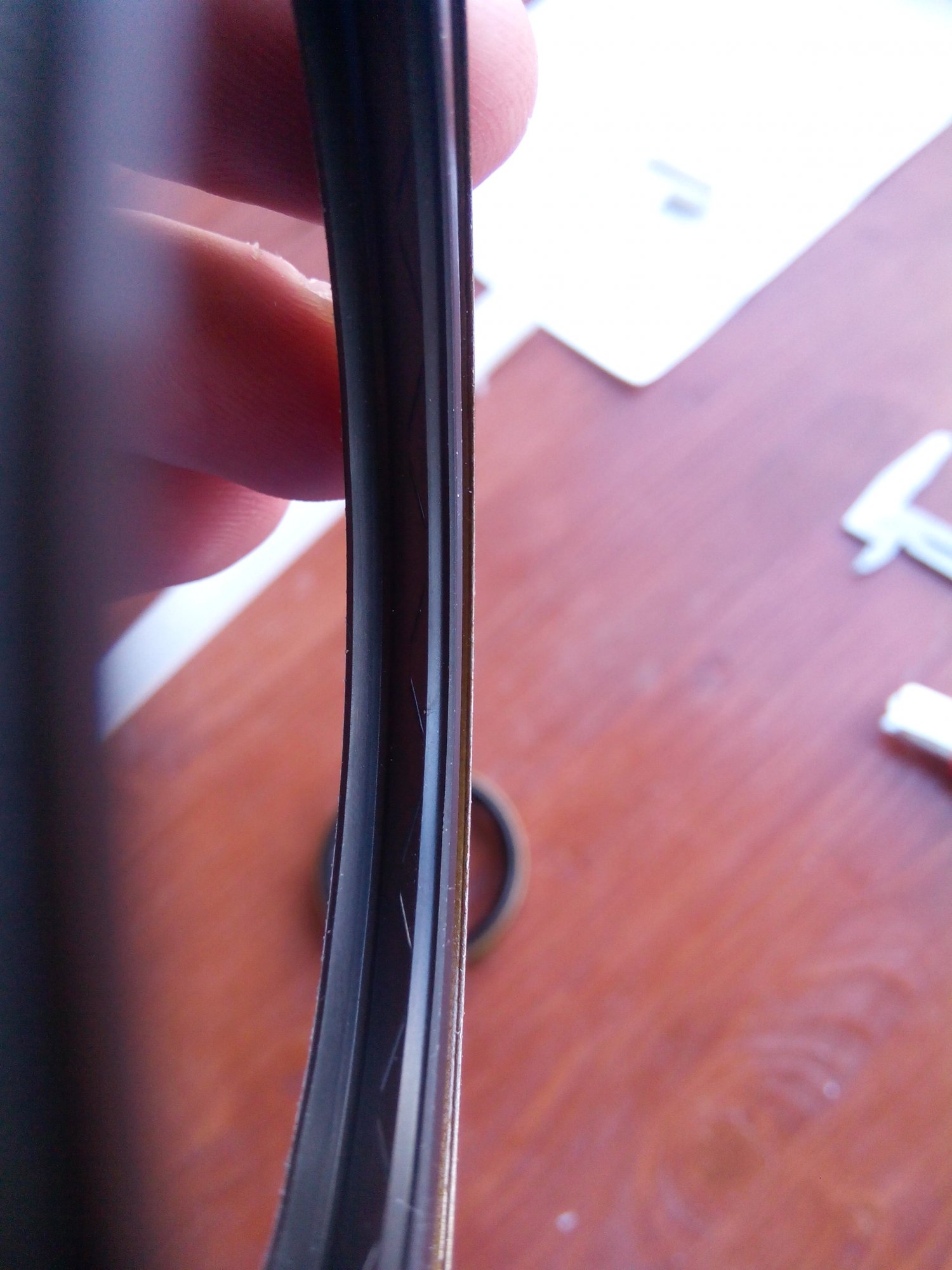

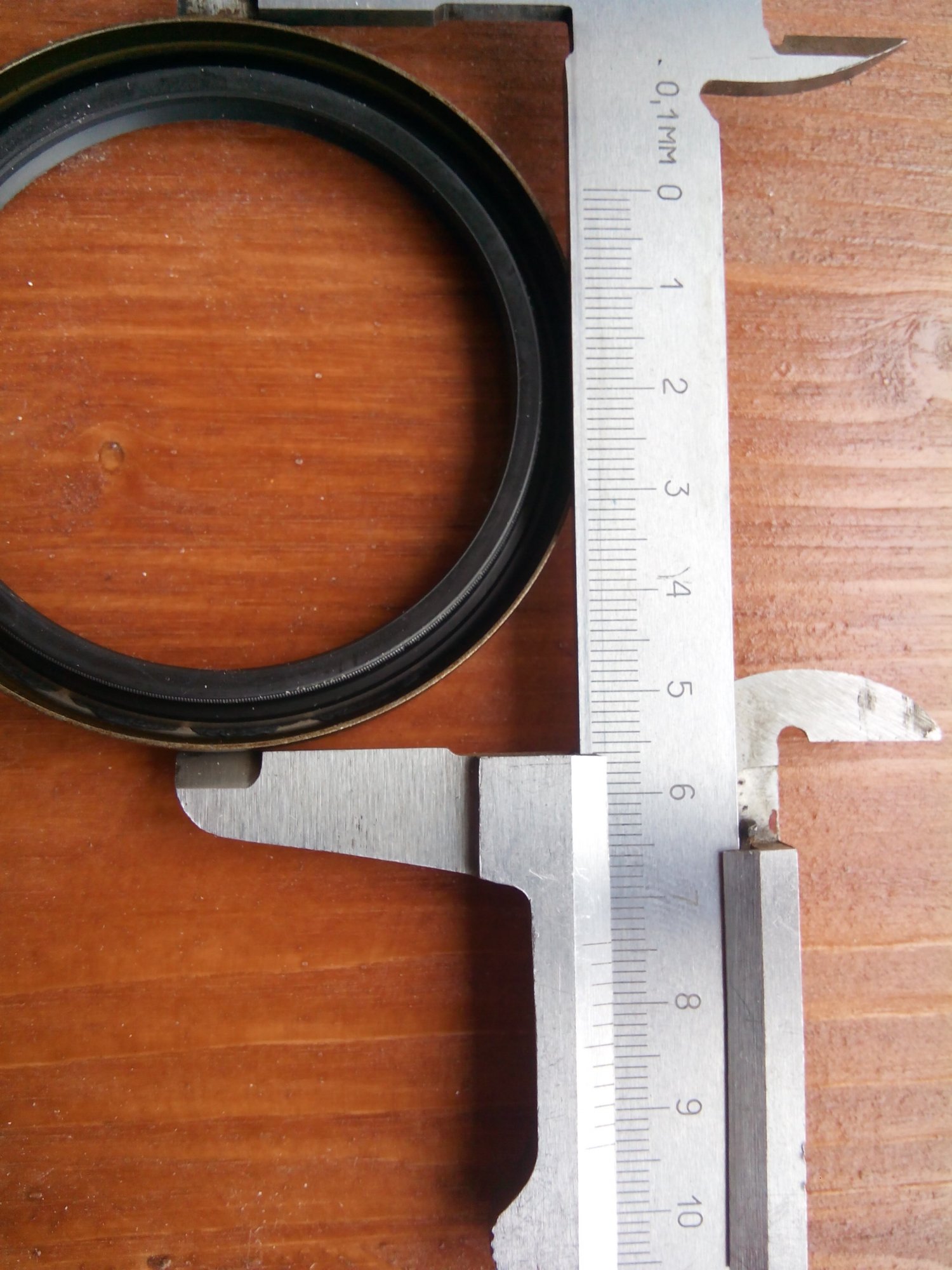

На штатных идет заужение сальника которое и не дает вакууму проходить а на котеко это заужение на 0.4 мм больше и состоит из резины что даже улучшает не пропускную способность .[DOUBLEPOST=1465276260,1465276043][/DOUBLEPOST]Вот сальник котеко.

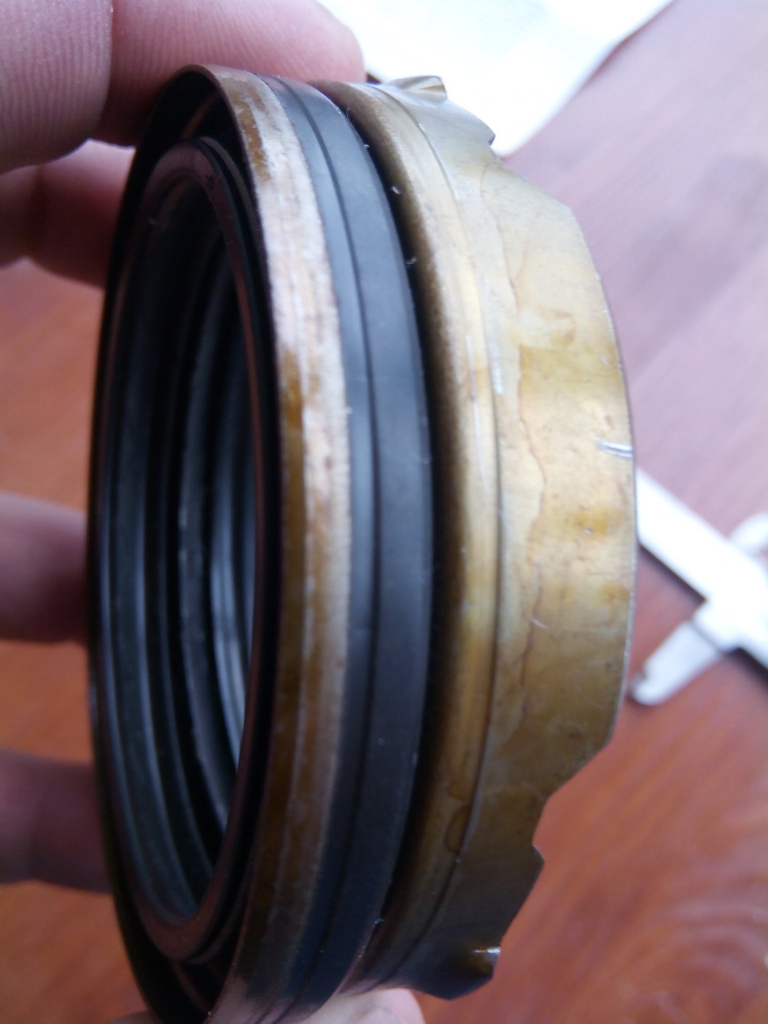

IMG_20160623_095700.jpg Поставил сальник котеко ,он немного коротковат если штатный примерно 11 мм то котеко 8мм надо поставить проставку лучше из резины между сальником и стальной вставкой .и с учетом доработки сальника . Я у него немного резинку подрезал т.к. не хотел вставать как нужно. И ушки как на штатном подогнул.[DOUBLEPOST=1467035268,1467034627][/DOUBLEPOST]Вот хаб с сальником котеко встал как родной .
