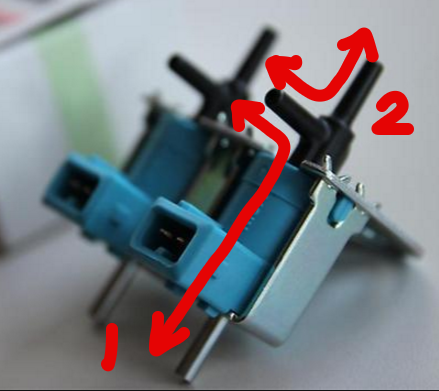

Опишу свою неисправность и решение. Может пригодится кому.
Лампочка 4wd зажигалась, но полный привод не подключался. В сервисе всем известном со второго раза пришли к выводу, что накрылся один из вакуумных клапанов. Насчитали на 12тыр замену (может ошиблись?). На выходных заморочился и реанимировал клапан неработающий. Находятся клапана под аккумулятором. Снять их просто, если знать, как отсоединить фишки(нужно сначала подцепить и вытащить фиксирующие проволочки). Фишки лучше пометить перед снятием, чтоб не перепутать. Шланги перепутать сложно.
Один из клапанов правда закис. Суть в том, что по умолчанию должна быть проводимость по магистрали 1, а если подать 12в от аккумулятора на клеммы, переключиться на магистраль 2. Порядок действий был такой - заливаю вдшкой, даю постоять, продуваю, потом разрабатываю многочисленными кратковременными подключениями 12в. Повторять все это, пока дохлый клапан не начинает звонко щелкать как рабочий. Под конец подул во все отверстия, проверил правильность работы, залил немножко силикона, продул и собрал обратно.
Все заработало, на льду проверил.
Однако осталась странность небольшая, как мне кажется, с клапанами уже не связанная. Помнится были приятные поочередные щелчки хабов сразу после включения. Сейчас нужно немножко пробуксовать задним приводом, чтоб подключился передок. Отключается тоже не моментально. Не сильно парит, так как срабатывает каждый раз. Но должна же быть какая-то причина?

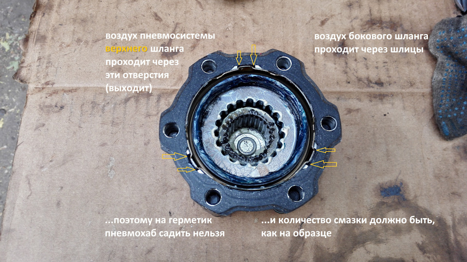

Снял хаб, заглянул внутрь - выглядит отлично, правду в сервисе сказали. Смазки умеренно, все блестит и сальник выглядит хорошо. Поставил на место - ну не получается вакуум создать. Можно проверить сальник например облив место контакта хаба мыльным раствором и плавненько подуть в штуцеры? Что еще может быть?

Фууух. Я тут выяснил, почему не получилось добиться повторяемости результата в правом хабе. Возможность создания вакуума в трубках зависит от положения колеса! Т.е. я кручу колесо, параллельно всасывая воздух. И только в одном положении получается создать вакуум и подключить-отключить хаб. Как думаете, в таком случае в каком месте утечка? В сальнике цапфы(спасибо Vahti за ссылку с разбором)?

Да, сальник цапфы отвечает за включение, а сальник хаба за отключение. При люфте колеса в ступичном подшипнике включение хаба будет затруднительно.

эх, если бы все было так просто... к сожалению дело точно не в шлангах. экспериментировал я с подключенными силиконовыми трубками. вакуум появляется-пропадает не от поворота колес(рулем) а от вращения диска. в первом случае как раз причиной скорее всего были бы трещины в шланге. пока думаю, что делать. временное решение - включать-выключать 4wd предварительно поставив машину так, чтобы ниппель правого переднего колеса был на 11 часов. тогда все четко щелкает и включается. но это не жизнь конечно. ))

На мой взгляд смазки в подшипнике много, а как раз в том месте на 11 часов есть просвет и вакуум работает

не похоже. проблема в том, что при всасывании воздуха в других положениях кроме 11 часов, его можно всасывать бесконечно. тянет откуда-то из атмосферы. если бы что-то было забито, вакуум бы создавался, но переключения не происходило.

Сальник хаба и сальник цапфы
