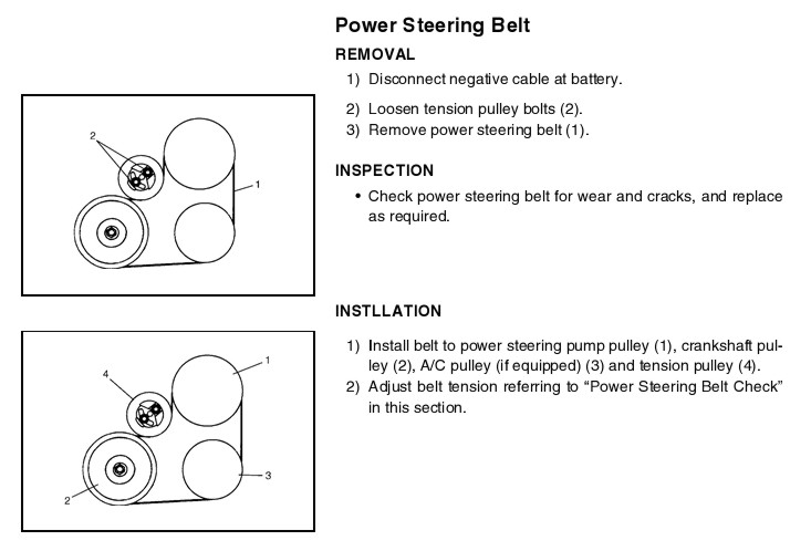

подшипник SKF купил, аж за 30 рублёй в профильной конторе :)
кто ролик самостоятельно снимал, скажите, чего там крутить и в какой последовательности, а то там 2 болта и торцевое что-то, посмотреть толком тяжело
у тя G13? еслив G13 то все просто - сначала ослабляеш натяжение, потом откручиваеш гайку на самом ролике - там ошибица негде )
SKF был с пыльниками или открытый? за открытый нормальная цена, за подшибник с пыльниками чета подозрительно дешево - меньше бакса чет неверица.

У меня М13А, там 2 гайки на ролике и гнездо по центру для торцевого ключа
подшипник с пыльниками, кстати открытый стоит стока же в той конторе

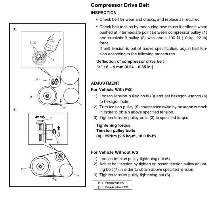

блин, мне кто-нибудь раскажет как ролик открутить?

Ну у меня то машин уже 2006 года. Подшипник 6010NX (6010DU28A) Koyo, размеры 80х50х16
Снимаю так... ключ накидной изогнутый на 12, шестигранник на 10 г образный большой, трещетка с головкой на 12 ( головка многогранная внутри, это важно). В ролике одна гайка, один болт и отверстие под шестигранник. Ослабить болт, накидным ключом, открутить полностью гайку трещеткой, открутить до конца болт и вытащить его, снять ролик с шпильки на которой была гайка. Собирать...одеть ремень, одеть ролик, наживить гайку, извратиться вставить болт, не сильно затянуть болт и гайку, вставить г образный шестигранник, надеть на гайку головку с трещеткой, одновременно шестигранником нятягивать ролик, а трещеткой затянуть гайку. Накидным ключом затянуть болт, проверить затяжку гайки... Прогиб ремня надо смотреть с низу давить с усилием 10 Н, прогиб 6-7 мм на новом. Дополнительно ни чего не снимал (на леворуком, то), но подлазить крайне тяжело, а на горячую вообще не возможно.
