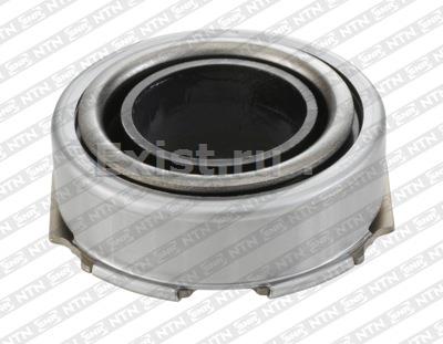

Весьма сомнительно. Там лежит NTN. Но даже и это не важно. Там написано NTN, а что это за зверь - бооольшой вопрос! Никто не помешает российскому коммерсу упаковать что угодно куда угодно. Заказал SKF. Поглядим.[DOUBLEPOST=1527872823,1527872531][/DOUBLEPOST]На коробочке был написан каталожный номер. Коробочка была не раз вскрыта и выглядела пожеванной. На подшипнике штамповка NTN и 3 одинаковые буквы, не помню какие. Вот как-то так.Если только оригинал пробовать задорого.

https://www.ntn-snr.com/ru/o-kompanii-ntn-snr-europeТам написано NTN, а что это за зверь - бооольшой вопрос!
Есть возможность выложить фоты?На подшипнике штамповка NTN и 3 одинаковые буквы, не помню какие. Вот как-то так.
В Екседи тоже лежал NTN. Насколько он был хорош, не знаю, но пока работает.Там лежит NTN.

А ты не обращал внимания на смещенную ось? Была ли она?В Екседи тоже лежал NTN. Насколько он был хорош, не знаю, но пока работает.

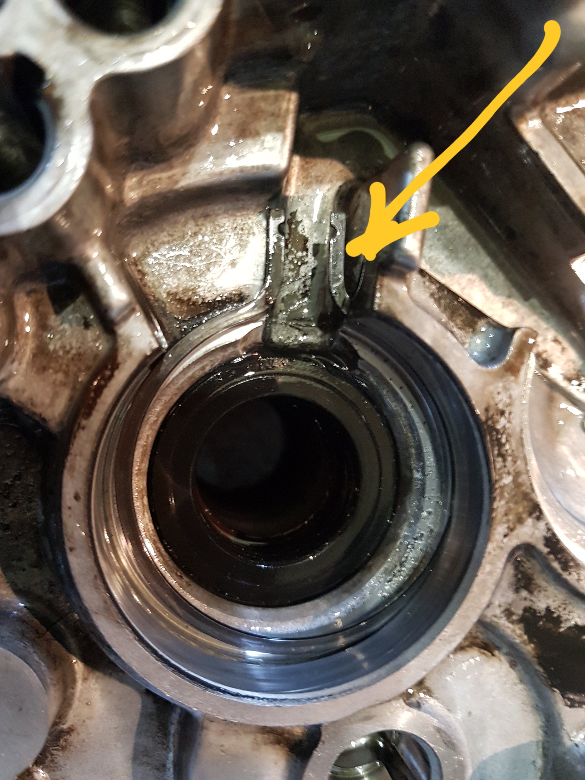

А сам подшипник вроде ровный, железяка в которую он вставлен со смещение.Это фото с экзиста. Явно видно, что справа и слева разные зазоры. На моих точно так же. ?
Не обращал... Хотел посмотреть старый выжимной... И чего-то не нашёл. Он естьА ты не обращал внимания на смещенную ось? Была ли она?

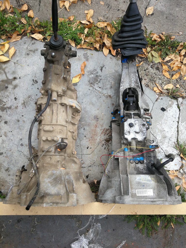

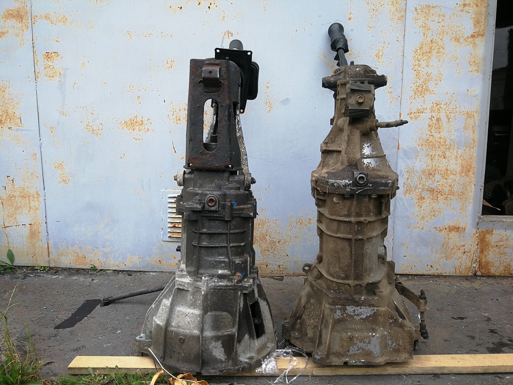

Ищи МКПП от заднеприводной витары в таком случае.Народ, чего то задолбала меня моя r72, со своими течками, подшипниками, лишними звуками, вечно гудящим выжимным и постоянным ожиданием скорой и внезапной кончины в дали от дома. Вот есть идейка внедрить мкпп от чего-угодно но:
1. чтоб не дорого.
2. чтобы скорости включались чётко (т.е. от ВАЗ отпадает)
3. чтоб не сильно много гемороя по переделкам.
Может кто сталкивался с подобным?
Из идей - МКПП от витары 1,6 3d цены от 15т.р. и мотор 1,6 должен (по идее) быть очень похож на 1,3.
Сколько прошла?Народ, чего то задолбала меня моя r72, со своими течками, подшипниками, лишними звуками, вечно гудящим выжимным и постоянным ожиданием скорой и внезапной кончины в дали от дома. .
