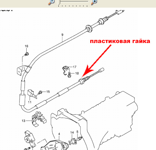

Тросик приходит в коробку с правой стороны по ходу машины.
Залезаете первый раз под машину и ищите этот тросик и гайку, это не сложно. Он присобачен на кронштейн.
Если гайка натягивает трос, значит педаль ближе к полу идёт, если ослабляешь, значит выше.
В общем методом проб туда-сюда очень быстро настраивается прям то, что надо )))
Если руки длинные и мамона нет, то можно даже и через капот да гайки дотянуться )))

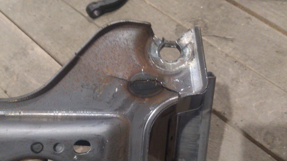

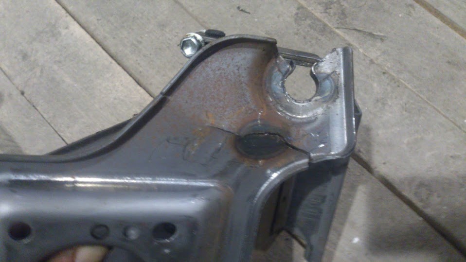

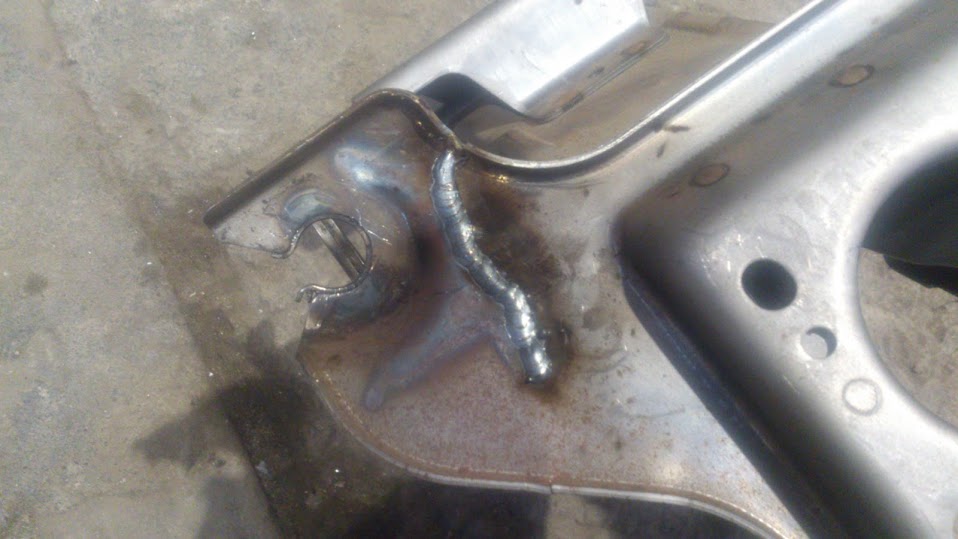

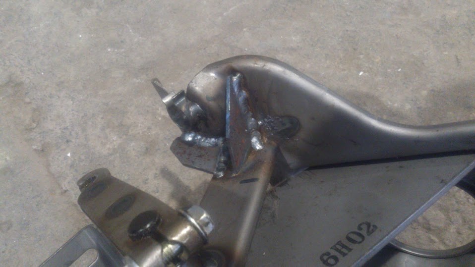

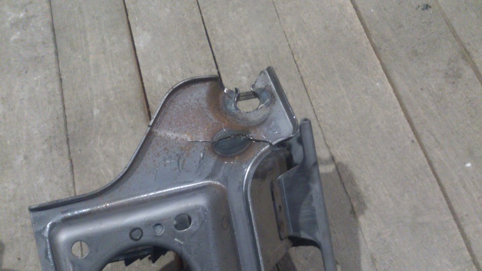

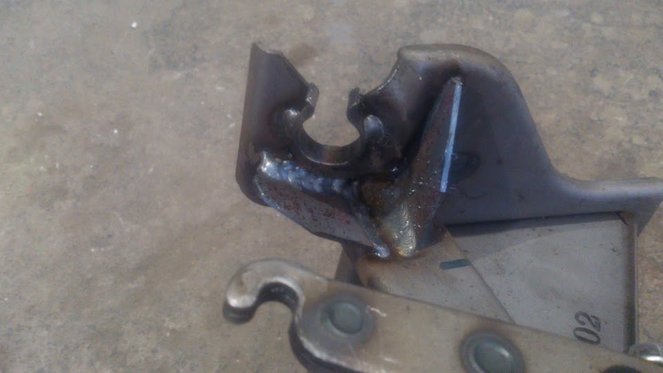

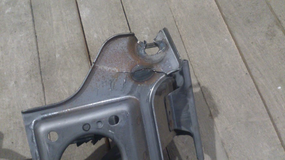

Те же проблемы были: тугая педаль, в итоге треснула педальная площадка. Площадку заварили, тросик поменяли, поездил - тросик подтянули, чтобы посередине схватывало.
Сейчас в самом конце выжима сцепления тросик снова стало слегка закусывать, сама педаль мягкая.
Что может быть: корзина? диск? или все норм? )

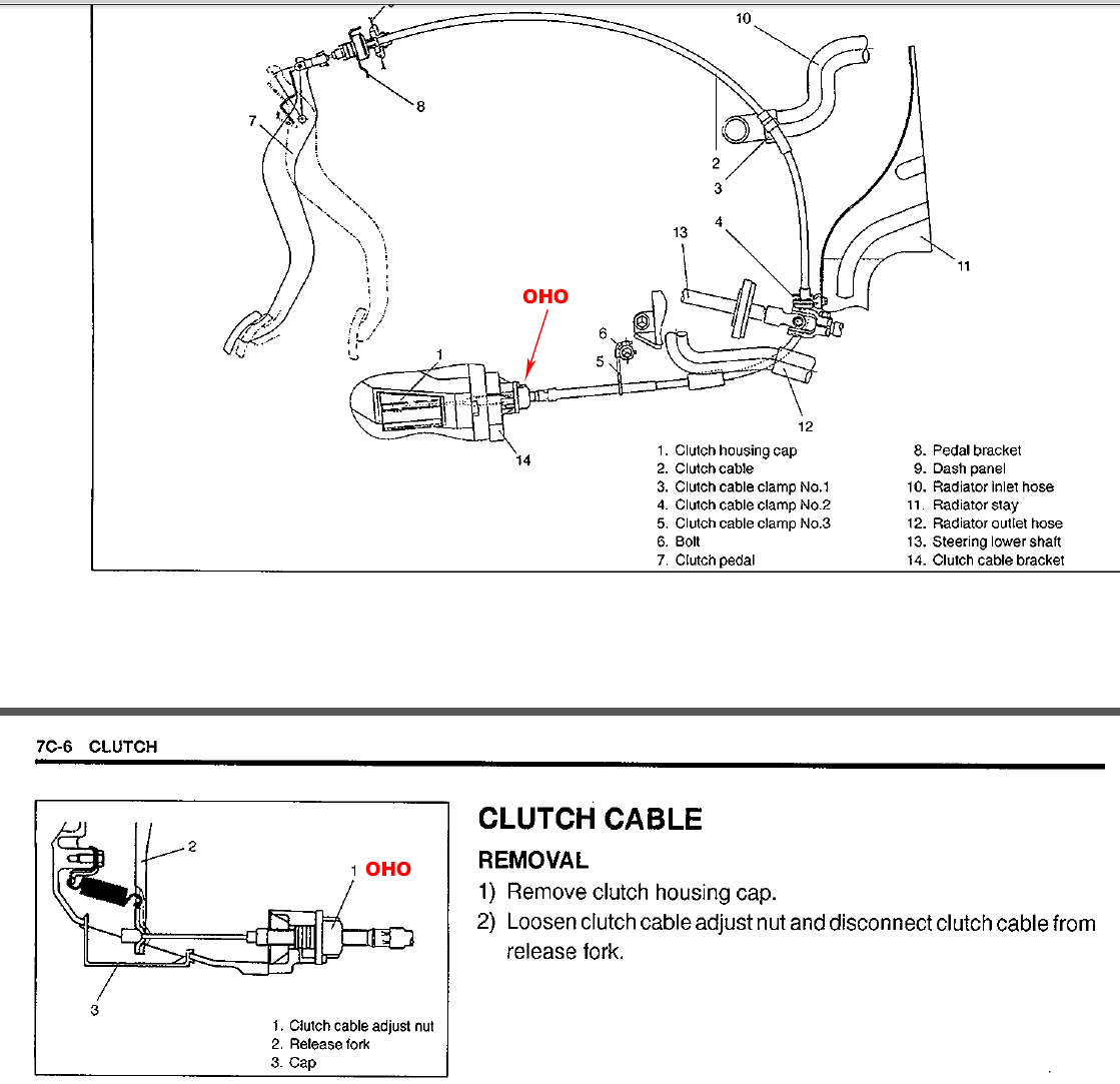

загони машину на яму. отрегулируй гайку которая находится возле вилки сцепления, там где трос входит в колокол коробки передач.

пара слов про тросик на 23 кузов 2001год - на днях звонко щёлкнув, лопнула скоба которой тросик цепляется за педаль, кое как зацепил на ощупь, кое как доехал...причём сам тросик оказался в состоянии нового "очень замечательно входит и выходит"..
так и не понял причину произошедшего :thumbsdown:
.колхозить скобу было совесм некогда....родного тросика 23710-81A80 (81A8V)...естесно ни у кого не оказалось.....приобрёл за 1500р оригинальный тросик 23710-81AA0 вроде как от 43 кузова пруль естесно - он оказалсчя сантимов на 5 длиннее, что абсолютно не критично, основное отличие оказалось в диаметре резинового фиксатора регулировочной гайки, где тросик входит в коробку - на этом тросе он на 3-4 мм толще..соответственно не влазит..пришлось просто рассверлить сверлом на 20 дырку в коробке, благо эта деталь съёмная (23910 на схеме)..подработать чуток напильником и всё....вторую неделю езжу нареканий нет
..отличалась также и сама "бамбошка" которая за вилку сцепления цепляется ...но по факту и такая держится отлично...
