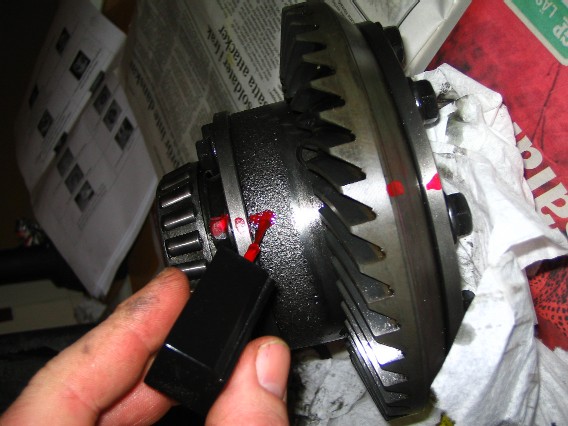

мск
Ответ: Задний редуктор. Подшипники, сальники. Течь масла из хвостовика.
Люди, а кто подскажет внешний диаметр правой чашки из редуктора заднего моста ? (та на которую крепится ведомая шестерня)
машина с левым рулем, 2005 года выпуска,.... JB43V00...
Поиском шукал -безрезультатно,форум курю давно уже!Помогите, други
Офигеть. 8)
Покажи на картинке, а? 8)
Чего офигеть то?
то куда рука с кисточкой указывает(красит)!
Так диаметр нужен того фланца, куда ведомая крепится или той части, куда крепится крышка диффа (где сейчас конец кисточки)?
Едва ли в сети лежит такая инфа.
В принципе, в гараже лежит дифф - можно померять.
А если не секрет - зачем?...
мне нужен диаметр того цилиндра на котором стоит кисточка!(в крайнем случае "крышки" та что прикручена левее и ужо покрашена:D) появились не опознанные запасные части...а разбирать свою машинку считаю нецелесообразно.
Сможете промерить в ближайшее время?
Циллиндр так циллиндр. Смогу. 8)
