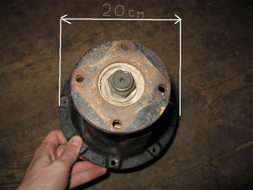

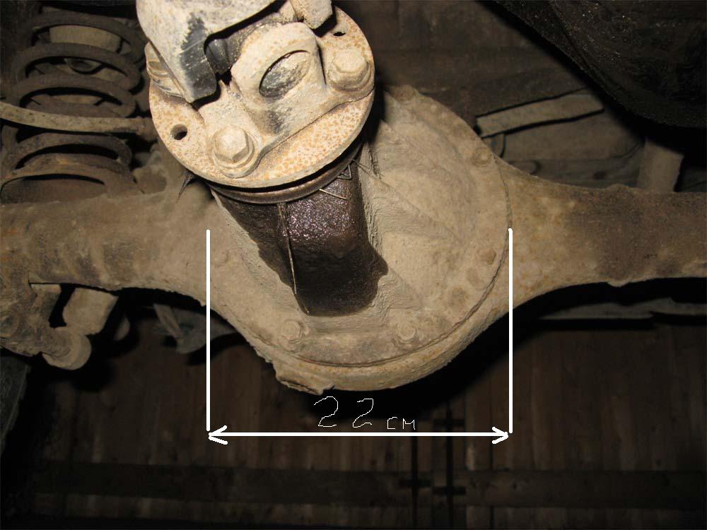

Нет - редуктор задний. В городе есть ещё такой же Джимник - у него так же задний редуктор больше переднего - 22 см. - задний и 20 см. - передний.
Присланные редуктора одинаковые: передний - 20 см, задний - 20 см.
ГП и вся остальная начинка у присланного заднего по сравнению с имеющимся значительно отличаются по размерам.
Но оба редуктора на 8 болтов и ПЧ - 5,375.

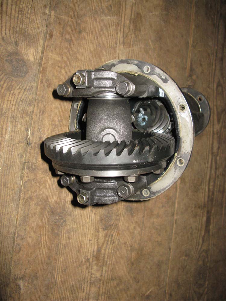

Вот фотки редукторов.
Sergo.ru
MasterJimny
19 Май 2006
722
230
Ответ: Задний редуктор. Подшипники, сальники. Течь масла из хвостовика.
На последней фото передний редуктор, в заднем 4 сателлита.
Посмотри количество шлицов на полуось, в заднем 26

Выложил не то фото, но задний тоже диаметра 20 см. А на машине стоит 22 см..
Получается в стандартной комплектации размер заднего и переднего редукторов одинаковые - 20 см..
Но встречаются "усиленные" задние редукторы - 22 см. ???

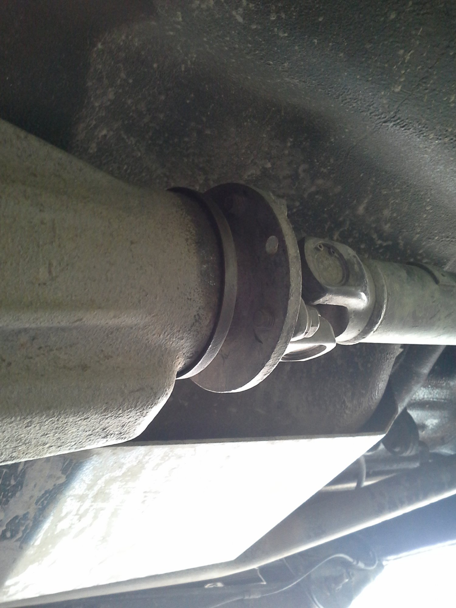

Здравствуйте! Лазил под машиной в очередной раз. Обнаружил что потеет хвостовик редуктора заднего моста ( в терминах не силен, если что поправте). Потеет не сильно, но если будет прогресировать чем это грозит заменой сальника если он там есть или еще чем? 20140905_163746.jpg
ВованФ
15 Март 2014
318
с.Верзилово мкр.Новое Ступино
Судзуки Джимни 2009 г.
Спасибо! А на сколько гиморна его замена нужно редуктор разбирать? И можно ли поездить пока или лучше менять не дожидаясь перетонита? Просто там потеет не очень сильно на мой взгляд.
Иван33
Джимозависимый
28 Январь 2014
3,254
596
Россия
SUZUKI JIMNY
Менять его не геморно - откручивается кардан и фланец 27110F (на той же схеме), снимаешь фланец и увидишь этот сальник! Потняк я считаю некритичным - можно кататься пока сильней не побежит. ИМХО.А сальник закажи и пусть лежит,чтоб если что,сразу поменять

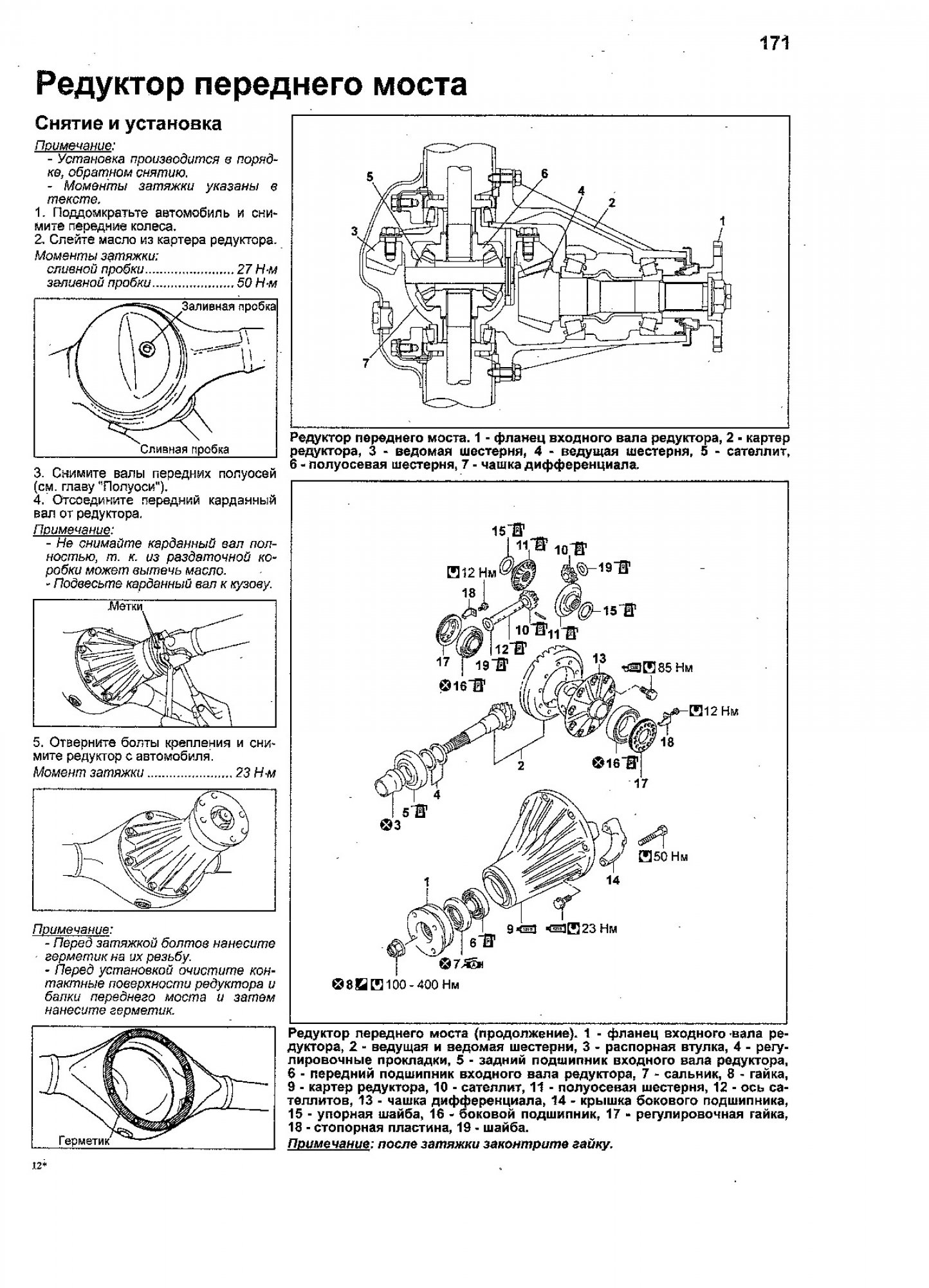

А момент затяжки гайки 27375C: nut, universal может кто знает?
Иван33
Джимозависимый
28 Январь 2014
3,254
596
Россия
SUZUKI JIMNY
Новый точечный рисунок.jpg 100-400Нм написано - это из мануала страница[DOUBLEPOST=1410612103,1410611924][/DOUBLEPOST]Для переднего и заднего моменты одинаковые! Вот только непонятно почему такая разница 10кг и 40кг
