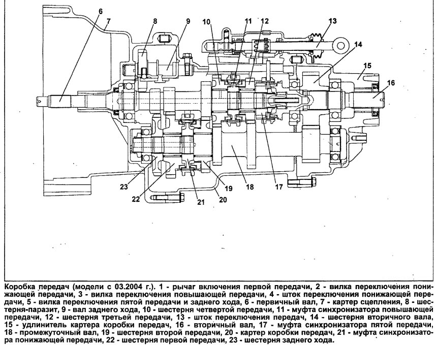

2. Механика.
Как ни заводи мотор на мехе, но после запуска, в МКПП вращаться будет тока первичный вал...
Схема из Автодаты:
Судя по ней, на нейтрали шестерни 1-ой и 2-ой передачи на нейтрали крутятся, так что масло прогревается.
Это подтверждается и личными наблюдениями: при морозах и непрогретом масле замыкание сцепления приводит к снижению оборотов двигателя - коробка "съедает" крутящий момент (в конечном итоге энергия идет на нагрев).

Как ни заводи мотор на мехе, но после запуска, в МКПП вращаться будет тока первичный вал. До тех пор, пока авто не поедет, масло в мехе будет оставаться в статике и при той же температуре, что и было до запуска мотора (может, на градус-два подымется).
Садимся в авто, выжимаем сцепление, пытаемся включить первую... Дюже холодная короба не так просто переключается.
Далее, ешшо пару км едем на коробке с холоднючим маслом... Хорошо, если сальники не по-выдавливает
