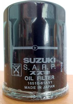

Начал тут подбирать расходники к ТО и возник вопрос по масляному фильтру.
Каталоги выдают 16510-61A31 (его и ставил прошлый раз), но есть ещё замена 1651061AV1.
Естественно, погуглил... и нашел, что он "сервисный". А как это понимать, не разжевано...
Т.е. это для поставок в официальные сервисы, для проведения ТО?
Или же имеется ввиду фильтр для промывки маслосистемы?
S.A.R.P. - Suzuki Authorised Replacement Parts

Мысли покупать оригинальные фильтра даже не возникало. Есть же великолепные по всем параметрам воздушные LX 1061 и масляные OC 217 от Knecht/Mahle, которые существенно дешевле нередко кривого китайского оригинала...

Не смогу что-то опровергнуть или подтвердить. Мне всё время с Экзиста хорошие попадались. Не пилил, но внешне всё хорошо и по работе претензий нет. А воздушный и так всё видно.
Скорее всего подделывать начали, популярные фильтры.
Есть ещё 217/6 - позиционируются именно для Джимни, в отличие от сверхуниверсального 217. Несколько дороже, но меньше вероятности, что подделывают.

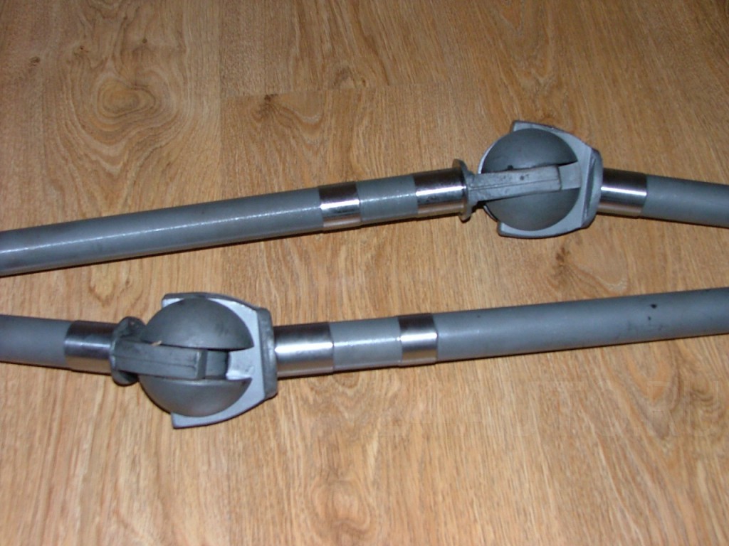

Все очень просто. У переднего моста поворачиваются колеса, а это дополнительный узел - шрус, шкворни и т.д. поэтому передний мост по умолчанию менее надежный, чем задний.
До начала применения полноценных шариковых шрусов на передней оси использовались разные конструкции, не рассчитанные на продолжительную работу.
Именно поэтому весь полный привод был с подключаемым передом с хабами на колесах.
Кроме того, передний привод хорошо едет на своем переднем приводе, потому что у него развесовка - процентов 70-80 на ведущей передней оси. Внедорожники же имеют развесовку близкую к 50/50, а с учетом возможного груза и прицепа зад тяжелее переда. Поэтому на одном переднем приводе будет еще хуже, чем на одном заднем.
Джим на одном переднем ни за что не поедет так, как едет на одном переднем какая нибудь девятка.
