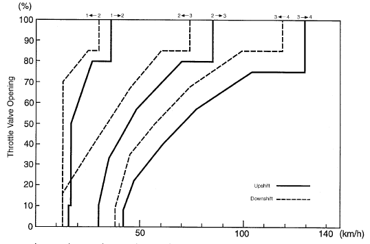

2. В инструкции сказано, что скорость не переключится, пока не будет достигнута подходящая скорость движения автомобиля. Но вот опыт с торможением двигателем и этот "пинок под зад" мне не очень понравились. Так есть ли эта защита от дурака, или с переключением в движении нужно тоже поаккуратнее?
Вместо множества слов :)
Вот логика выбора автоматом передачи на "дорестайле", без учёта блокировки гидротрансформатора. Штрихами - переключение вниз, жирная - вверх.
И обратите внимание - есть зависимость от положения педали "газа", а не только от скорости.
На более свежих джимниках график будет немного отличаться, но общая идея неизменна.

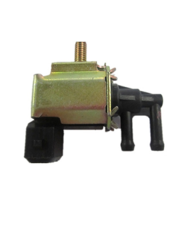

Ребята, вот вопрос. Звук, который наблюдается на видео с 3-7 с - это норма? Это может быть стук форсунки? Звук при нагрузке, на ХХ его нет. При подъеме оборотов выше его появления - он исчезает.
Проблему решил. Такой звук был из-за обломанного пластикового патрубка на клапане продувки угольного фильтра системы evap. Клапан нашел на разборке:
