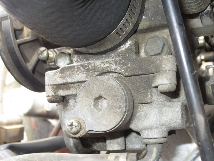

В связи со смертью ЭБУ моего Джима, был куплен точно такой-же ЭБУ. Б/У, но целый.
Но столкнулся с интересностью: При запуске холодного двигателя(летом например) раньше обороты падали до рабочих 900 об/мин уже через несколько минут, как только стрелка температуры сдвигалась немного. Не до рабочей температуры.
То есть немного нагревается и обороты падают. Сейчас-же, с новым ЭБУ, Нужно ждать падения оборотов чуть-ли не до наступления рабочей температуры. Примерно 60-70 градусов. Это раз.
Вторая интересность заключается в том, что когда нажимаешь резко на педаль газа на холостых, то возврат стрелки тахометра медленнее(раза в два где-то) возвращается в исходные обороты, в сравнении с прошлым ЭБУ.
Что это может быть? Как можно исправить самому? Есть адаптер OBD2 на bluetooth.
Электронщик посоветовал мне скинуть данные с моего дохлого ЭБУ на новый. Чтоб, было всё как надо с оборотами. Но не объяснял почему такое поведение .
P.s. Спасибо за ответы на предыдущий мой вопрос. Обязательно гляну.
На этом ЭБУ нужно попробовать посбрасывать ошибки - может просто не все ошибки сброшены были
В том-то и оно, всё проверено и сброшено, хоть и не было ничего. Может быть, что такое поведение обусловлено тем, что эбу стояло на другой машине(а может и совсем не машине, а на снегоходе или ещё где)? Ведь данные движки где только не ставили...
14,095
Прошивать его надо заново, самому это не сделать, слишком много надо для этого.
А как решили вопрос с иммобилайзером? Или к мозгам дали ключи?
А, да там ещё и двигатель 3-х стаканный, ну тогда это совсем дело тёмное )))), точнее ((((
Прошивать сказали не нужно. Вроде так и должно быть.
Иммобилайзера с самого начала не было. Так что проще.
3-х стаканный не сложнее 4-х стаканного.
Оставил всё как есть. Да, холостые немного выше, чем надо. Не 900, а примерно 1100. Я ещё поиграю с блоком заслонки, мож чего упустил при последней сборке. Хотя она полностью закрыта. Боюсь, что неправильно стоит тепловая мини-заслонка, которая в блоке ниже. Там тепловая пружина. Мог перепутать.
