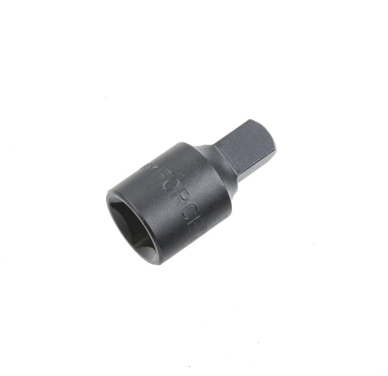

3/8 по моему квадрат. Скорее всего замнет.

Покупаешь любой большего размера и просто стачиваешь аккуратно до 10 мм.
пробки подходят от волги или газели соответственно должен подойти и квадрат ,
Лучше так: https://www.autodoc.ru/price/7623/4118MR10
Это вот:
У самого такой, не нарадуюсь. Крепкий, удобный, стоит недорого.
Эти гнутые квадратного сечения хрени обычно из сыромятины. Нормальные ещё поискать...

Всё зависит от того, как долго пробки не откручивались. У меня после 14 лет никакими инструментами не сдвинулись, пока маленькой горелочкой без фанатизма не подогрел. А вот тогда и мягкому четырёхугольнику по силам.

Там в оригинале стоят пластмассовые шайбы под пробкой, греешь они пузырятся и плавятся. Я поставил медные, откручивать легче.

3/8" не подошёл!!!!
А это меньше 10мм!
Чуток подточил и вошло.. Но
Сливная открылась легко, а вот заправочную, похоже раньше кто то пытался скручивать и сорвал шлицы...
Так что буду заказывать новую крышку, а к старой приварю какую нибудь квадратину и выкручу..

Думаю, кто-то что-то туда забивал молотком, вот и замято всё. "Мастера", они разные бывают...[DOUBLEPOST=1550085094,1550085048][/DOUBLEPOST]Пробка подходит... от УАЗа.

Подогреть и выкрутишь - проверено!

Я грел заливную пробку строительным феном с узкой трубчатой насадкой. Заливная пробка открутилась. Пластмассовая шайба жива.

Дважды мучился с этими пробками. Потом заказал у токаря. Выточил из шестигранника. Плюс медная шайба. Затягивай как хочешь. Очень удобно. Цена вопроса - пузырь.
