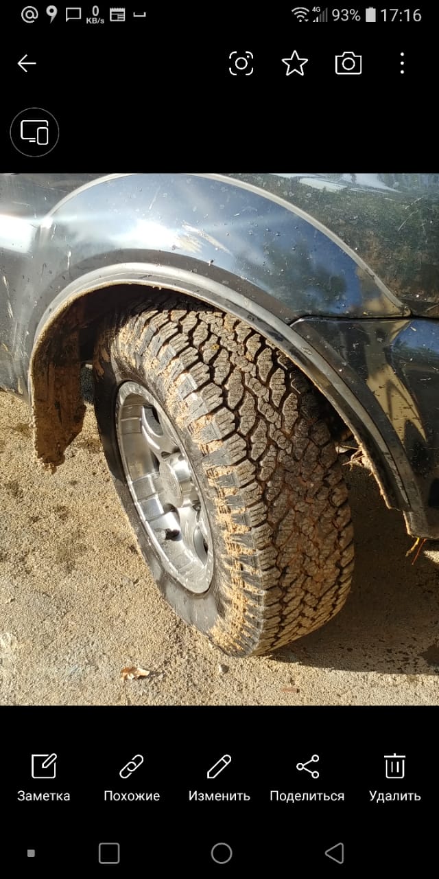

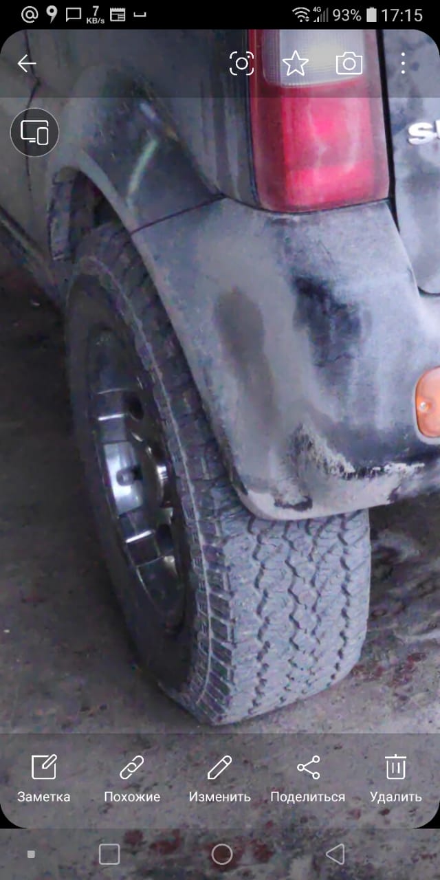

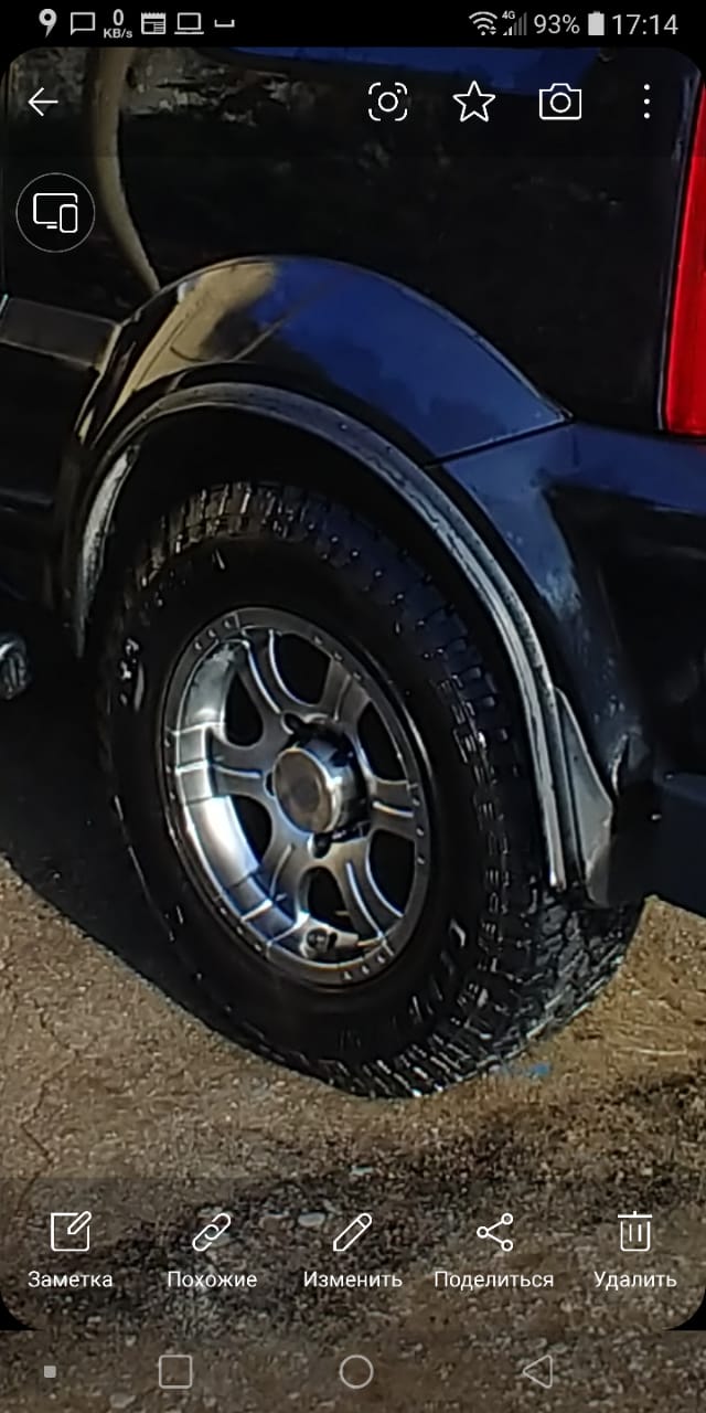

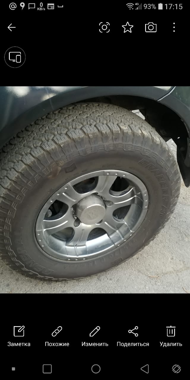

как пример у меня колесья лето на Байкале самом бюджетоном 215-70-15 АТ Континенталь вылет -15 (точно не помню) без лифта цепляли за арки. и закидывается грязь по бокам. установлены локера. дешево и сердито. лифт 35мм все решил и локера. теперь все кайфово. зима 215-70-15 на штатных стала как к себе домой ничего нигде не цепляет. машина НОВАЯ 18год
вот фото.. это именно 215.**** одно и то же колесо в разных эпостасях
