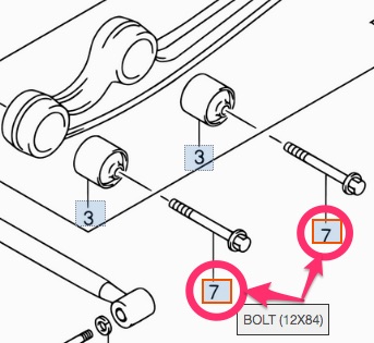

Всем ДВС, собираюсь сайленты менять в переднем рычаге водительском...сайленты заказал оригинал...хотел ещё до кучи болты 12х84 крепления поменять...но что-то не фига не могу найти 2шт...везде только по 10шт. Оригинальный номер: 0910312103 или 0910312103000. Может кто сталкивался есть ли какие-то варианты замены? Заранее спасибо.
