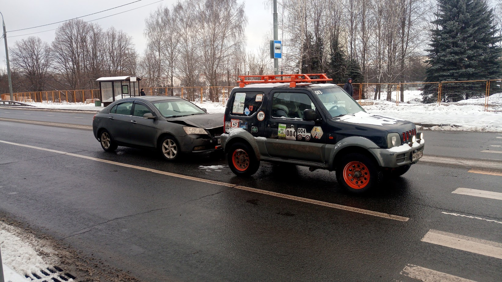

похоже это цвет невидимка раз он тебя догнал
Он СМС писал в это время.
Поплатился бампером, телевизором, радиатором, все, что спереди движка торчит (труба моя глубоко ему вошла), там ролики погнуло ему чуток, капотом... В общем ему повезло, что у меня царапин не было, я на выплату не подавал :)
