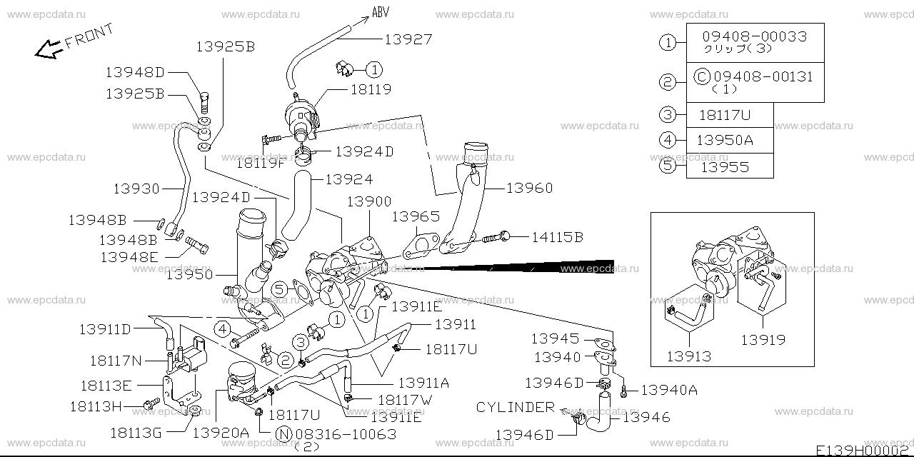

Должен ли на Jimny JB23W, двигатель K6A быть установлен "подрывной клапан на коллекторе" -- со слов механика у моего там стоит просто заглушка, хотя вроде как на аналогичном он его видел
Если у кого есть - сделайте фотографию, пожалуйста
А также как он правиль называется по схеме.. в обем, чтобы можно было при необходимости заказать с Японии..
И как он может повлиять на работу, в особенности на турбину
покажи пальцем что интересует?;)

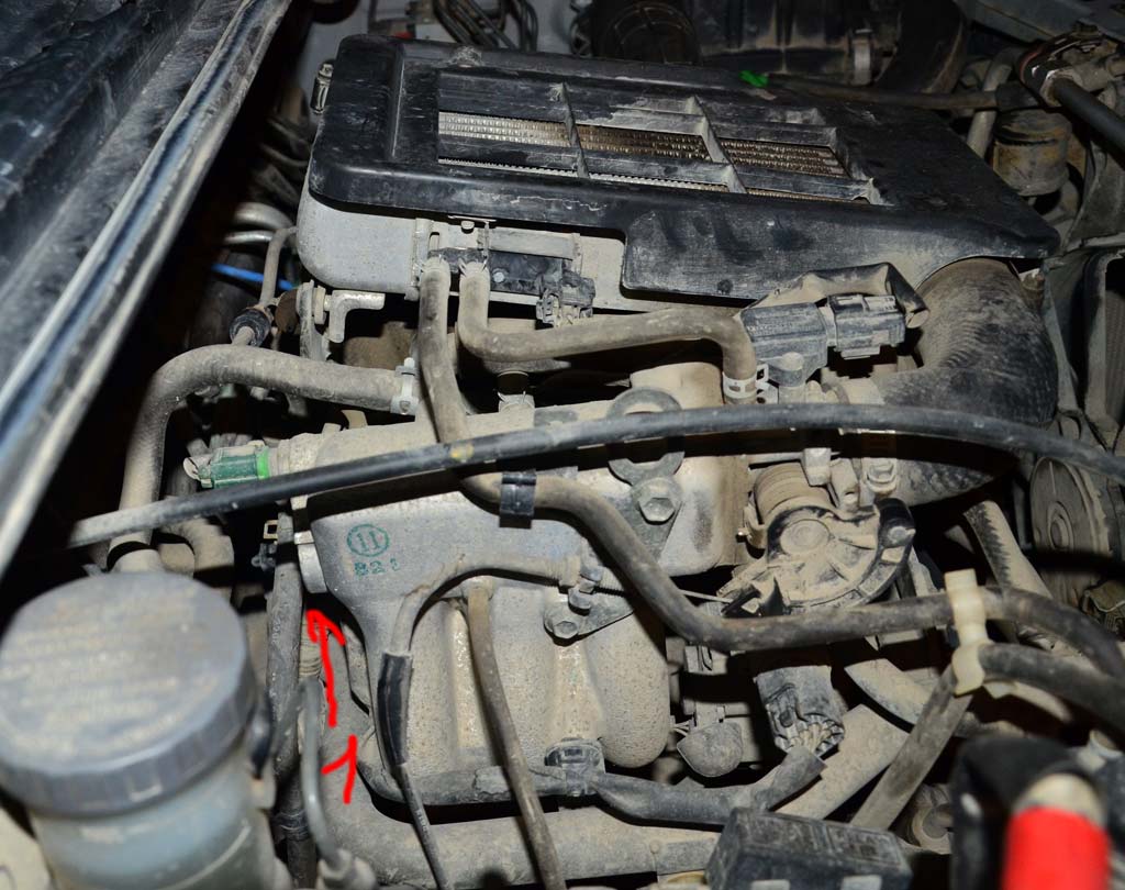

Ответ: Вопросы к владельцам по эксплуатации
Со слов автомеханика в этом месте (на фото) на другом аналогичном Джимнике (двигатель K6A) видел "подрывной клапан на коллекторе"
У меня там прощупывается заглушка
Кто-нибудь что-нибудь про это слышал?
