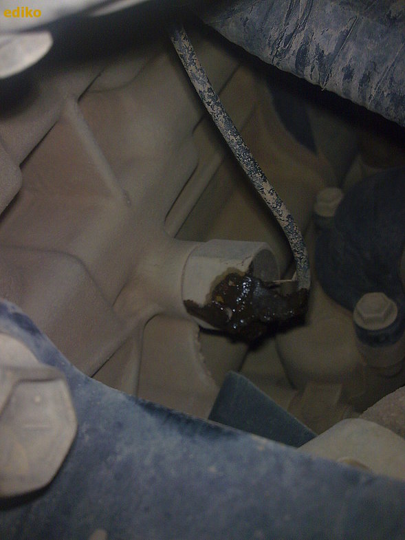

моторы меняем , неужели ни кто не знает что за датчик ?

еди
слушай сюда
купи селедку и пудри ей мозги
таки под генератором притаился датчик положения коленвала
он такой как датчик распред вала хоть и имеет другой №

а чё расплавился ? есть мысли ? Чешу репу.
Если у нас датчик электромагнитный, то он мог поплавиться только после выхода из строя ECMа, долгой прозвонке с помощью АКБ и харошей лампочки, присоединении разъема куда-нибудь не к ECM. Не думаю. Если полупроводниковый, то вообще слабоват для такого количества расплавленного пластика или что там за смола. Точно расплавился? Может это хрень какая чужеродного происхожедния присохла? Делай, короче, экспертизу сначала этой поверхности тактильно, зрительно и обонятельно. Может прояснится.
Если все же масло, то может помаленьку через трещину в датчике очень немного и очень медленно проходит и спекается, не успевая стекать. Но я такое встречал только на датчиках, которые соприкасаются с масляной средой, ну типа как в КПП датчик заднего хода у некоторых.
P.S. раз датчики одинаковые, как говорят, то махни местами и понаблюдай.

у меня та же проблема!
зимой в -35 плавился этот датчик.
НО! это не датчик положения Коленвала!!!!!
а вот что за датчик я так и не выяснил..
продолжим обсуждение?!
народ !!
очень актуальный вопрос!!!
народ !!
да там как смола очень липкая...но что не понятно и почему..да и самое главное что это за датчик вопрос!!

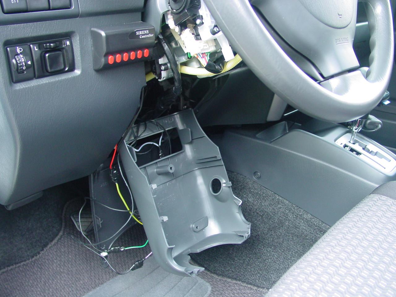

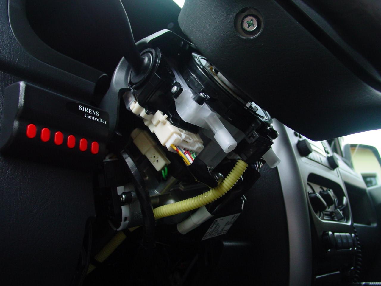

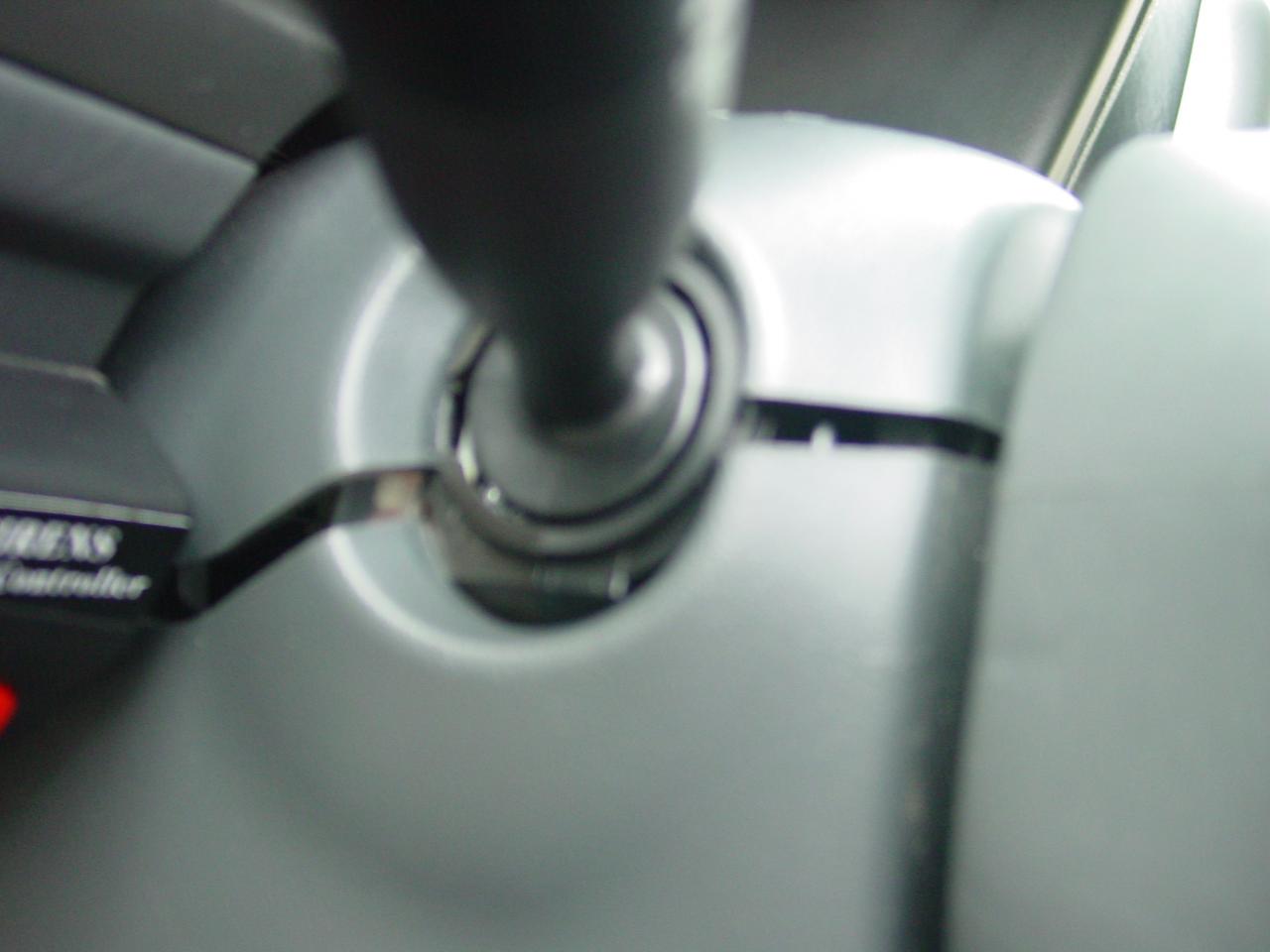

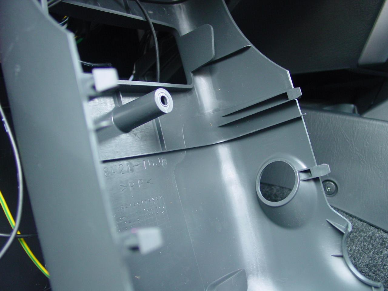

Просмотрел все темы по ремонту и эксплуатации, пробовал задавать в поиске, в различных слово сочетаниях эту тему, но так и не нашёл совета, как добраться до замка зажигания в Джимке...:(
Единственное, что у меня получилось, так это снять крышечку внизу, под рулём, по центру, но это ничего не даёт....:(
Эх, как было просто на Жигулях....:)
Подскажите, кто знает, пожалуйста...:)
Вот так!
Сам задал вопрос, сам ответил...:)
Самообслуживание, однако...:)
А снимается она так:
Откручиваются три болта снизу, первая фотка(ссори за качество), потихоньку отжимаем верхнюю часть кожуха от нижней, фото второе(опять ссори...:)) там шесть защёлок.
Фото 3.(наконец-то резкость навёл..:). Как только разъедините первую, с остальными будет проще...:). Вид без крышки.Фото 4. Защёлки крупным планом.Фото 5.
Оказывается ничего сложного...:)

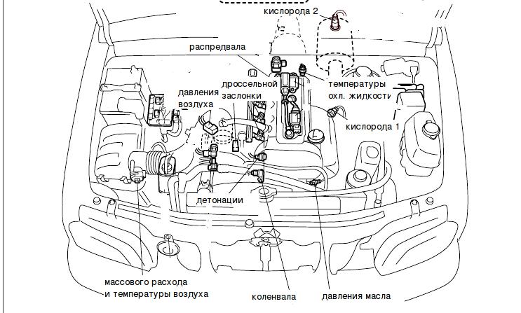

который больше подходит?
получается датчик детонации!!!
огромное вам спасибо!
да а на что влияет этот датчик?
и от чего плавится?
и он дефицитный?
да и что будет если он выйдет из строя?
да а датчик распредвала у вас на схеме почему то спереди..??
ozforester
3 Октябрь 2007
254
Jimny, тока вот опять, блин, размер руля забыл померить..
Ответ: Вопросы к владельцам по эксплуатации
Датчик то детонации предназначен для коррекции угла опережения зажигания, можно сказать для для адаптации к 92 бензину :) А про остальное не знаю. Схема с мануала, почему датчик распредвала спереди не знаю. На свой внимания еще не обращал, не было необходимости.
С датчиком это я накосячил. В обоих M13 распредвала датчик сзади. Заодно посмотрел мануал на M13 с цепью, заметил там датчик воздушный вроде бы в другом месте. Завтра попробую исправить. Исправил вроде.

В обоих G13B и М13А :D

По датчику есть мнение, что внутри есть пьезопластины в компаунде, который при нарушении герметичности вывода и нагреве выпирает наружу и спекается от жары. Имхо это гадость типа сырого пластика. Еще, давным давно, когда у людей, которые ругались забытыми теперь словами "тонарм" и "винил", сдыхал хороший звукосниматель и его разбирали, вместо того чтобы просто выбросить в мусорное ведро, они видели, среди прочего пьезоэлемент, залитый какой-то полупрозрачной хренью типа силикона. Если б знали они тогда, что его нужно попробовать погреть на зажигалке, чтобы убедиться, что он не спекется и не почернеет..
