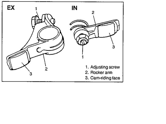

Для информации:
Вчера менял сальники клапанов, обнаружил две сломаные пружинки впускных клапанов.
Пружинки были сломаны не полностью, на каждой был отломлен один усик.
Так вот, на каждом рычаге, со сломаной пружиной, имеются следы одностороннего износа, край площадки рычага под кулачком протёрт.
Остальные рычаги, где пружинки целы, абсолютно гладкие.
Фото не сделал, очень руки грязные.
С уважением, Анатолий.

В мануале смотрел - там даже есть тема про замеры длины пружин клапанного механизма. Типа если меньше определенной величины - то фтопку!
Не, я не про пружины клапанов, там на рычагах (рокерах) есть такие тонкие крючки из проволочки, они фиксируют рычаги на валу, чтоб не выпадали, когда распредвал снят. У меня сейчас нет каталога, показать, что это такое, дома добавлю картинку.
Вот такие крючочки на клапане IN
