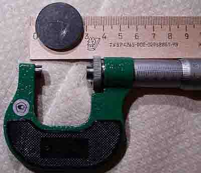

Да не нужно шлифовать и тем более иметь все типоразмеры да по 16 штук! Нужно один раз вскрыть крышечку, замерить везде зазоры. Там где плохой зазор, достать шайбу, измерить толщину. Путем нехитрых вычислений получаем требуемую толщину новой шайбы. Записываем всё аккуратненько на бумажку. Собираем всё назад. Заказываем нужные шайбы(всего несколько штук) и пока они идут - ездим со старыми. Потом по бумажке меняем требуемые шайбы и всё.
