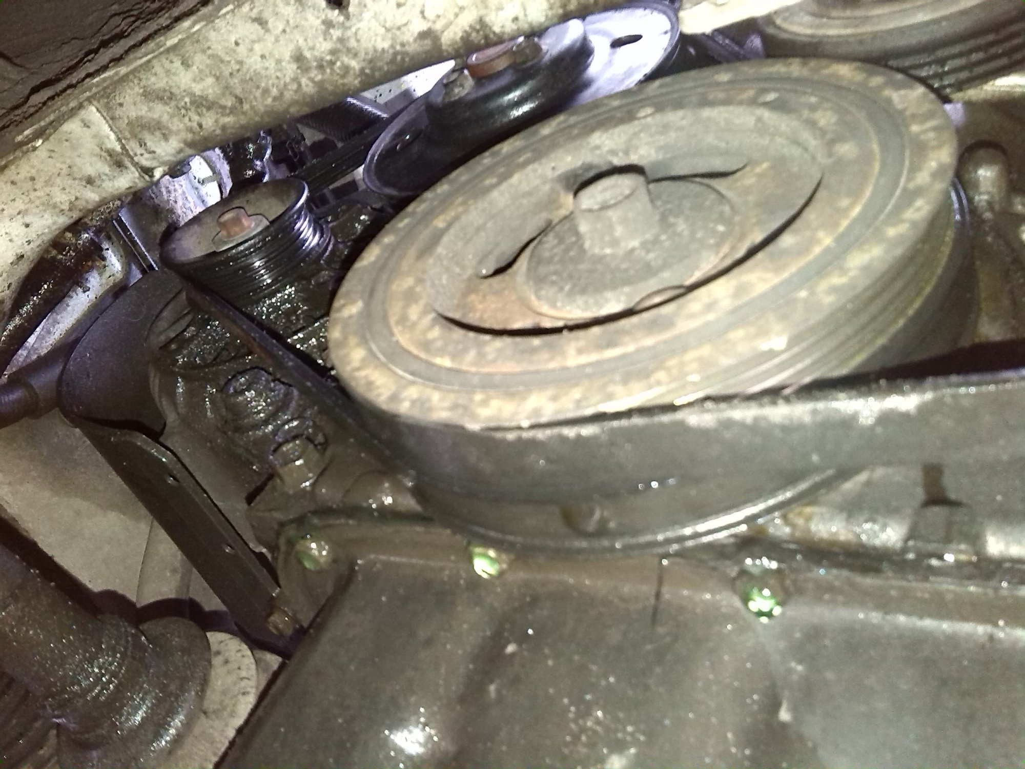

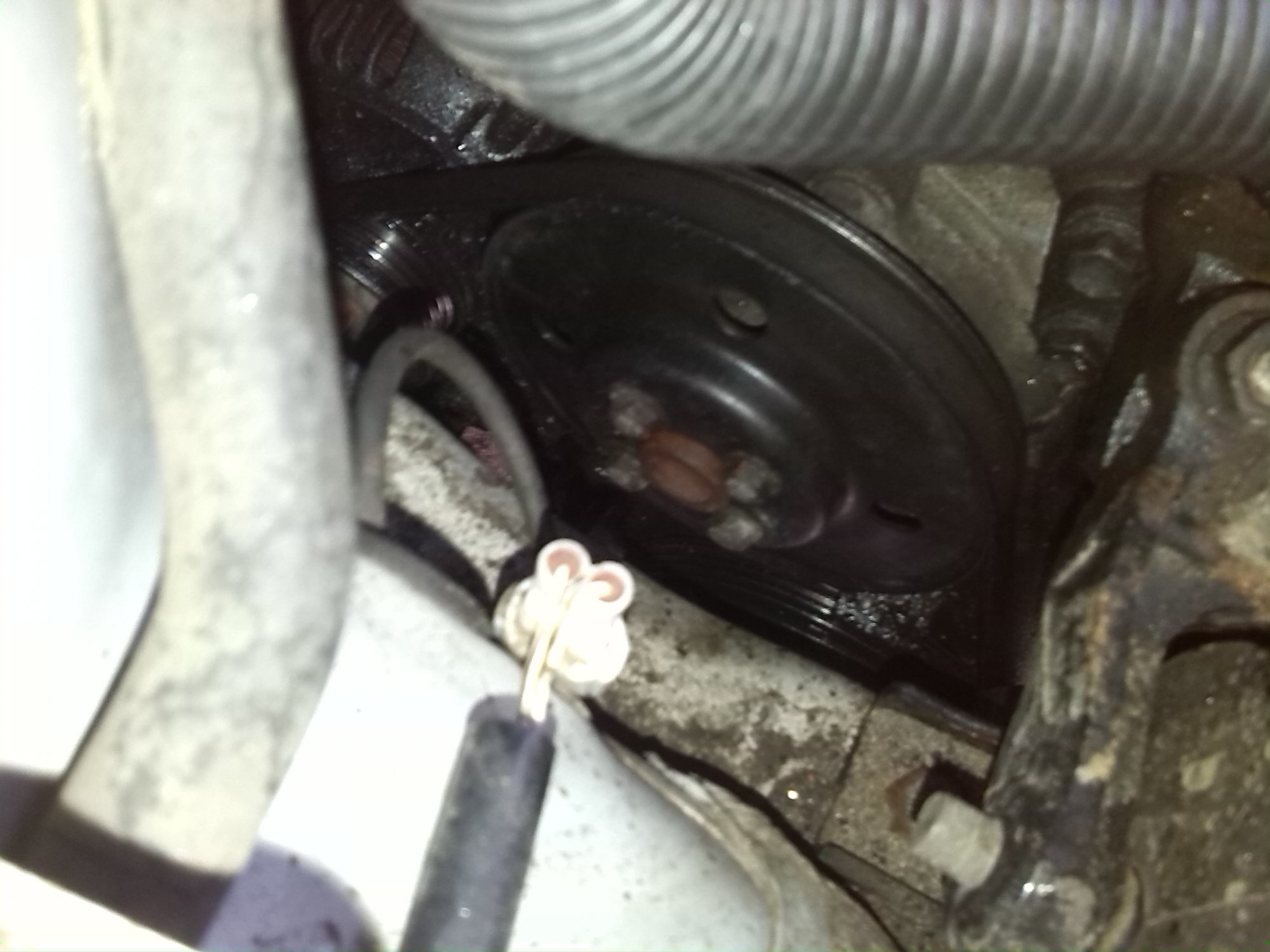

проблема такая за 3 часа до нового года при перемещении в др город пробил антифриз. вдруг ни с того ни с чего при движении из под капота повалил туман изначально думал загорелся... оказалось антифриз откуда то пробил с такой силой что убежал в течении 3-4 минут. прилагаю фото места пробоя ...мысли что из помпы может там что то еще под шкифом.проблема в том что все гуляют и не работают т.е. продиагностировать не где а машина осталась за 100 км
gen4os
30 Сентябрь 2012
лиана, 106, 2005
оказалось помпа разлетелась, причем за 70 км до этого момента я поднимал капот и проверял все уровни жидкостей, посторонних звуков не было
