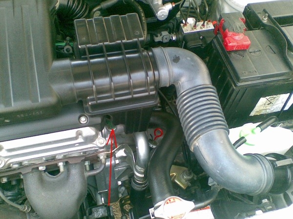

Уважаемы коллеги! Столкнулся со следующей проблемой - примерно раз в две-три недели приходится доливать антифриз в систему. Следов утечки визуально не обнаруживается, эмульсии в масле тоже не нашел...
Заезжал в Автодину, они сделали опрессовку и сказали что все в норме, но антифриз на их мнение положил болт и продолжает куда-то деваться:( Кто-нибудь сталкивался с подобным (просмотрел всю ветку и подобного случая тему не нашел) ?

Как вариант после поезди положить картонку под автомобиль, а утром глунять. Также антифриз может в отопителе (печке) может уходить или на улицу или в салон. Погляди на горячую пузырьки не булькают в расширительном бачке??? А при заводке сзади не белый дым (как зимой) ???

Прошу прощения, сразу не отметил - белого дыма нет, коврики в салоне под печкой сухие и запаха в салоне нет да и на окнах без конденсата.
Грешу, что где-то на горячем сифонит и испаряется понемногу? Да, еще, начитавшись ветки , пошел и "потискал" патрубки - верхний на прогретом движке на холостых НЕ показался упругим...

На малых оборотах, и на прогретом двигателе может не дымить. Выхлопную трубу смотри на холодном движке, либо на горячем крути до отсечки.
У меня, кстати, бежало где-то у термостата (на фото на 12стр. видно), но там еще и прокладка ГБЦ пробитая была и давление в системе видать зашкаливало.
Насчет опрессовки - меня терзают смутные сомнения....
