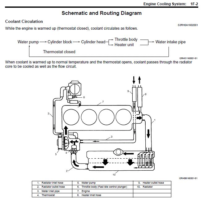

И потечет по тому контуру, по которому проще, а значит по малому.
Термостат не только открывает большой контур, но и закрывает малый.
Ой, что то мне от этих слов... короче полез в мануал за доказательствами
Малый круг НИКОГДА не закрывается, термостат регулирует открытие либо закрытие большого круга через радиатор охлаждения. Если бы было как ты сказал, значит когда двигу жарко и он переключается на большой круг, тогда бы печка не давала бы тепло - обычно этим способом пользуются когда идет перегрев - включают печку на максимум горячий (правда потом весь в поту).
Жижа будет идти по обоим кругам, но мое мнение что легче через радиатор - там сечение больше.
Вот выдержка из мануала
