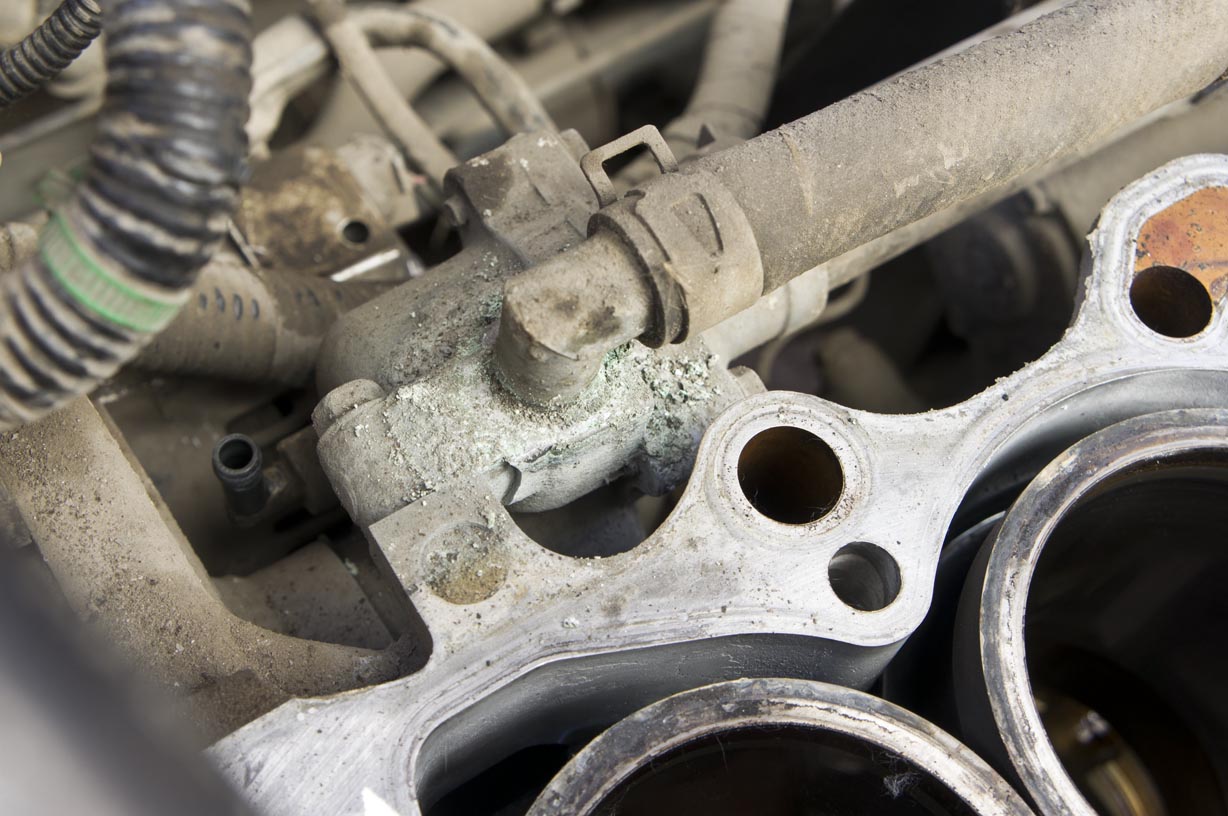

Мою пробитую прокладку и отшлифованную головку можно посмотреть здесь. Теперь меня интересует следующий вопрос: что делать с этим.
На фото корпус термостата покрыть окислами (было намного больше, я пальцем разгребал чтобы посмотреть), либо он травит помаленьку, либо...?? Может обварить трубку по кругу?
