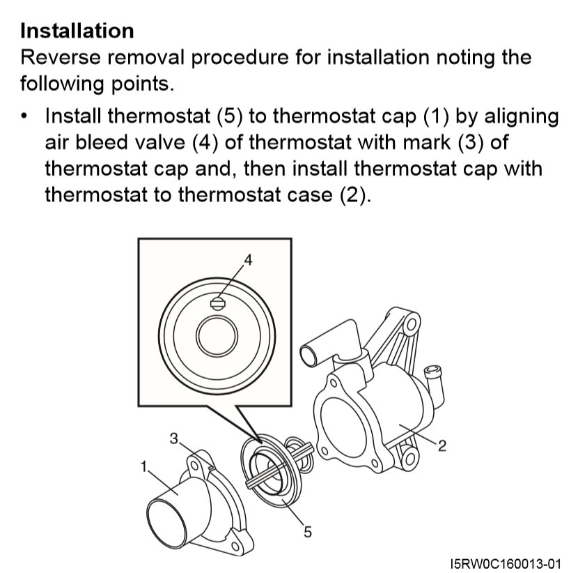

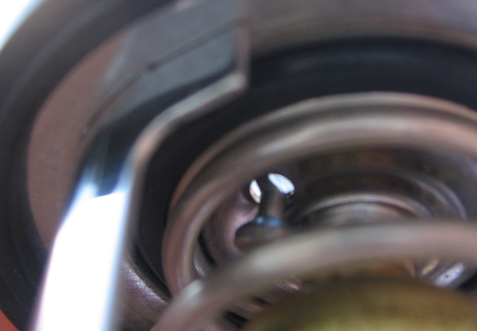

На термостате есть пимпочка металлическая, как будто заклёпка болтающаяся,так вот эта хрень для стравливания воздуха через термостат нужна и если её поставить к низу,то пробка воздушная может стоять в термостате и он толком не будет работать.
Разница по высоте ~ 10 - 20 мм будет.
Считаю, что мастер вам лапшу на уши вешает... :)
У меня эта пипка не внутри пружины а снаружи на краю стоит.поэтому разница существенна.Проехал уже тысячу км.пока всё в норме.всё открывается и греет и дует.Собираюсь в Дивеево на рождество,там посмотрим.

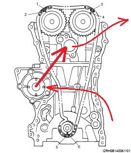

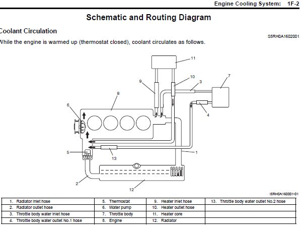

Идея красивая, но. Допустим, что "клапан" стоит снизу или его вообще нет...
Может ли это привести к наличию пузырей?
По схеме видно что при закрытом термостате все пузыри выдавливаются помпой в головку, которая выше (картинка 2).
Т.е. для омывания термоэлемента термостата никакие пузыри не помеха и со временем он откроется.
Из головки большая часть пузырей поднимутся к крышке радиатора. Подливаем...
Когда термостат откроется, пузыри из нижнего патрубка радиатора (если они есть) также подымутся в головку (через открывшийся термостат). Подливаем...
Возникает вопрос: зачем нужен воздушный клапан в термостате?
Видимо, при заливке ОЖ в двигатель, пузыри воздуха из нижнего патрубка будут подниматься вверх до крышки радиатора через термостат (клапан воздушный) и головку.
Это позволит с первого раза залить как можно больше ОЖ.
Если отверстие будет вверху, то да, будет полнее залито с первого раза.

Просто совмещаем клапан на термостате (4), с отметкой (3) на крышке термостата и вставляем в корпус термостата. 2017-12-02_14-17-59.png
