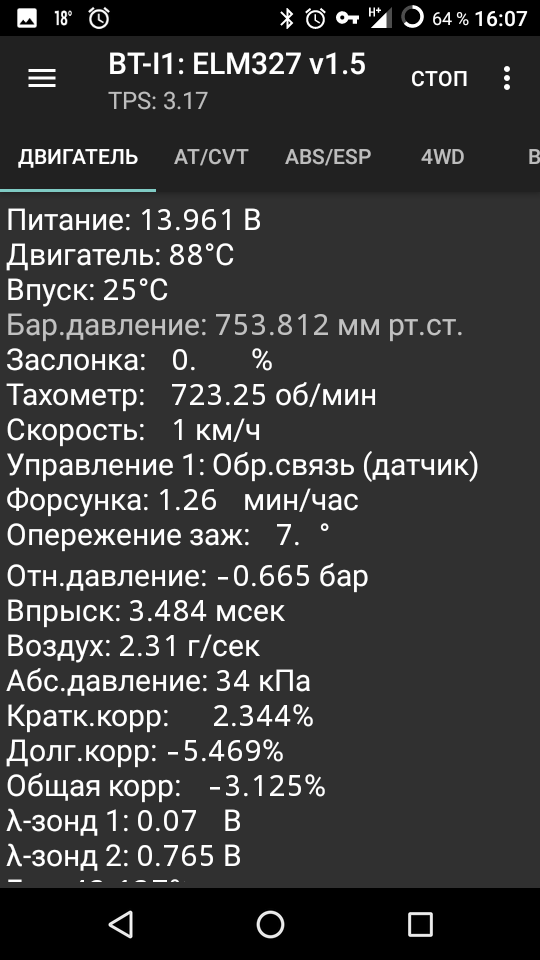

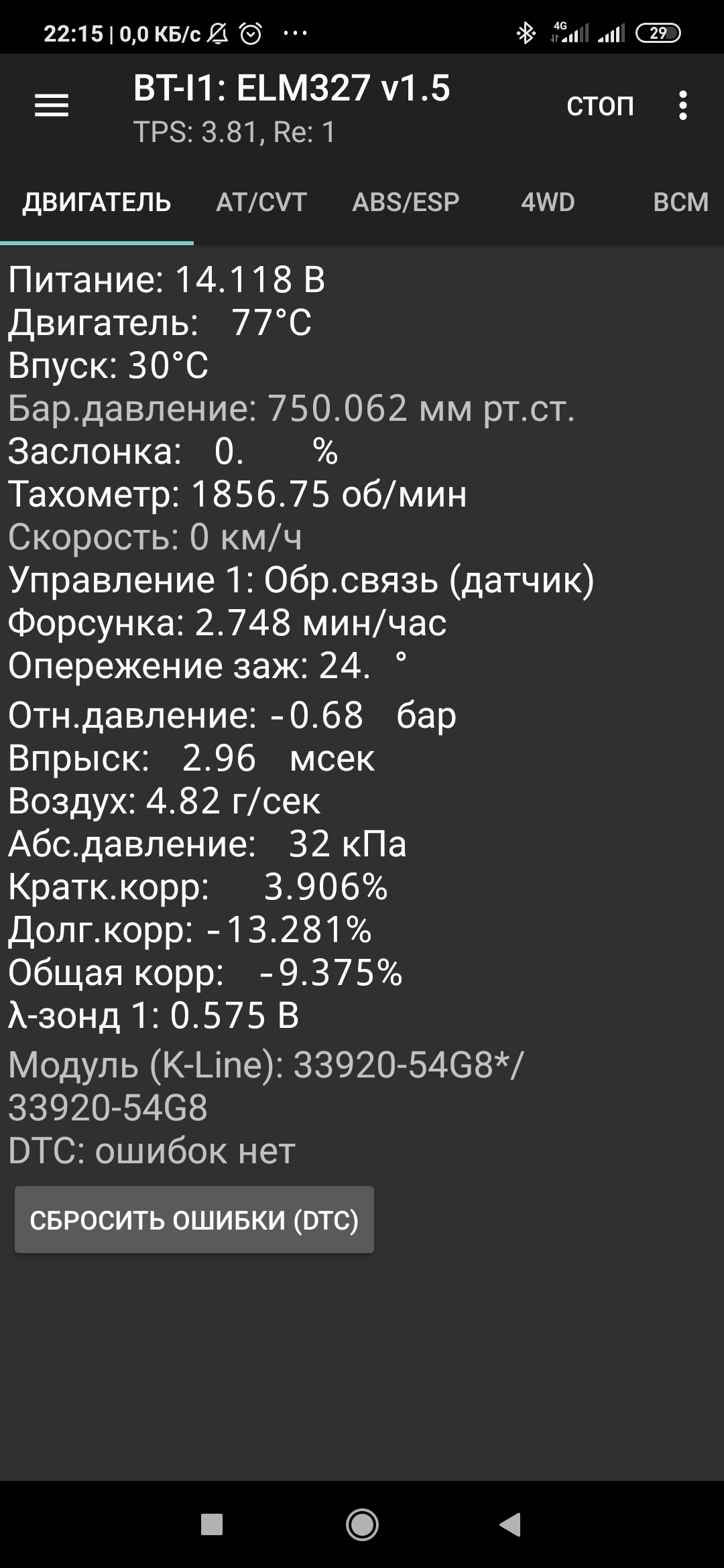

Или подсос воздуха, или все же контакт какого-то датчика, т.к. работа на повышенных оборотах - аварийный режим. Попробуйте сканером ошибки посмотреть и параметры датчиков и разряжения во впуске в реальном времени.
Термостат работает на 82 градуса, т.е. температура все же должна быть ниже, как мне думается

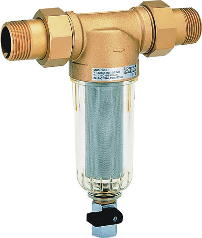

думаю на вход печки можно поставить фильтр сантехнический. и в сеточку все собрать. я на волге так делал.
тоже думал над этим, но типа таких фильтров
в своей деревне не нашел, а обычный проходной малоэффективный на мой взгляд из-за крупной сетки, да и мыть СО всё равно нужно, иначе больше проблем отгребу чем пользы. может быть потом, после промывки и тестирования решу поставить. сейчас задача очистить СО и заставить работать всё в штатном режиме.

Все, почистил клапан хх в наглую на заведенном двигателе брызгал в него карбклинером. обороты на прогретом двигателе установились 750 оборотов, так же карбклинером побрызгал в клапан вентиляции картера, но там клапан легко болтался. минут 20 стоял молотил на холостых с включенным кондеем. температура 94. выключил кондей, и еще минут 10 дал поработать на хх. Температура опустилась до 92 без включения вентилятора. думаю Все.

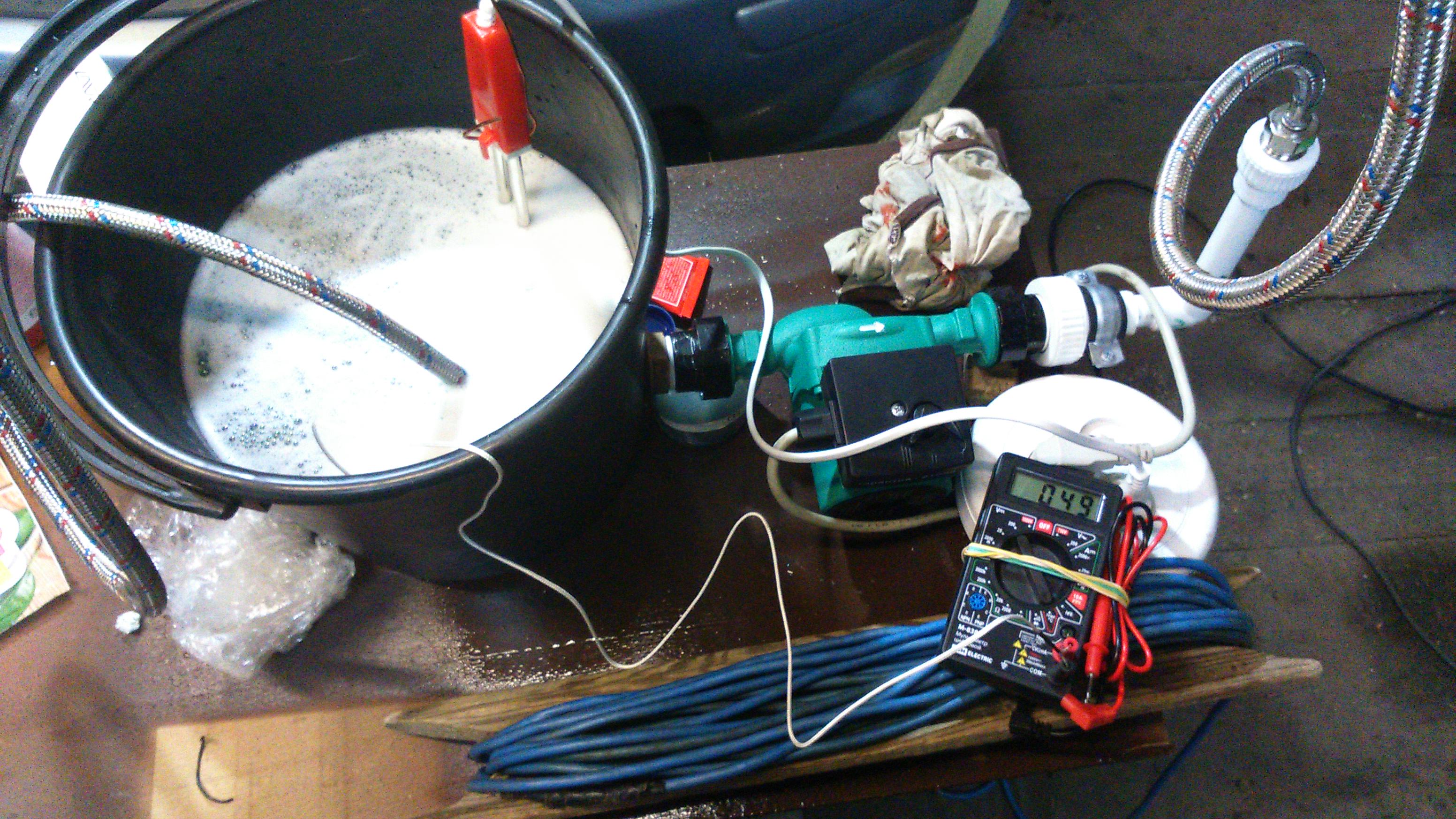

Чем мыть систему ОЖ? я склоняюсь к использованию лимонной кислоты и дистилированной воды. 80г на 5 литров, установить фильтр в шланг перед печкой для сбора кусков мусора, завести это все минтут на 15-20, слить через тостый нижний шланг радиатора, повторить раза 2 -3, затем пару тройку раз промыть чистой дистилированной водой - так как полностью раствор я не солью с блока и с печки. но уменьшу концентрацию лимонной кислоты тем самым, а потом залью новый антифриз FELIX, перед зимой процедуру смены антифриза думаю повторить. без чистки уже.

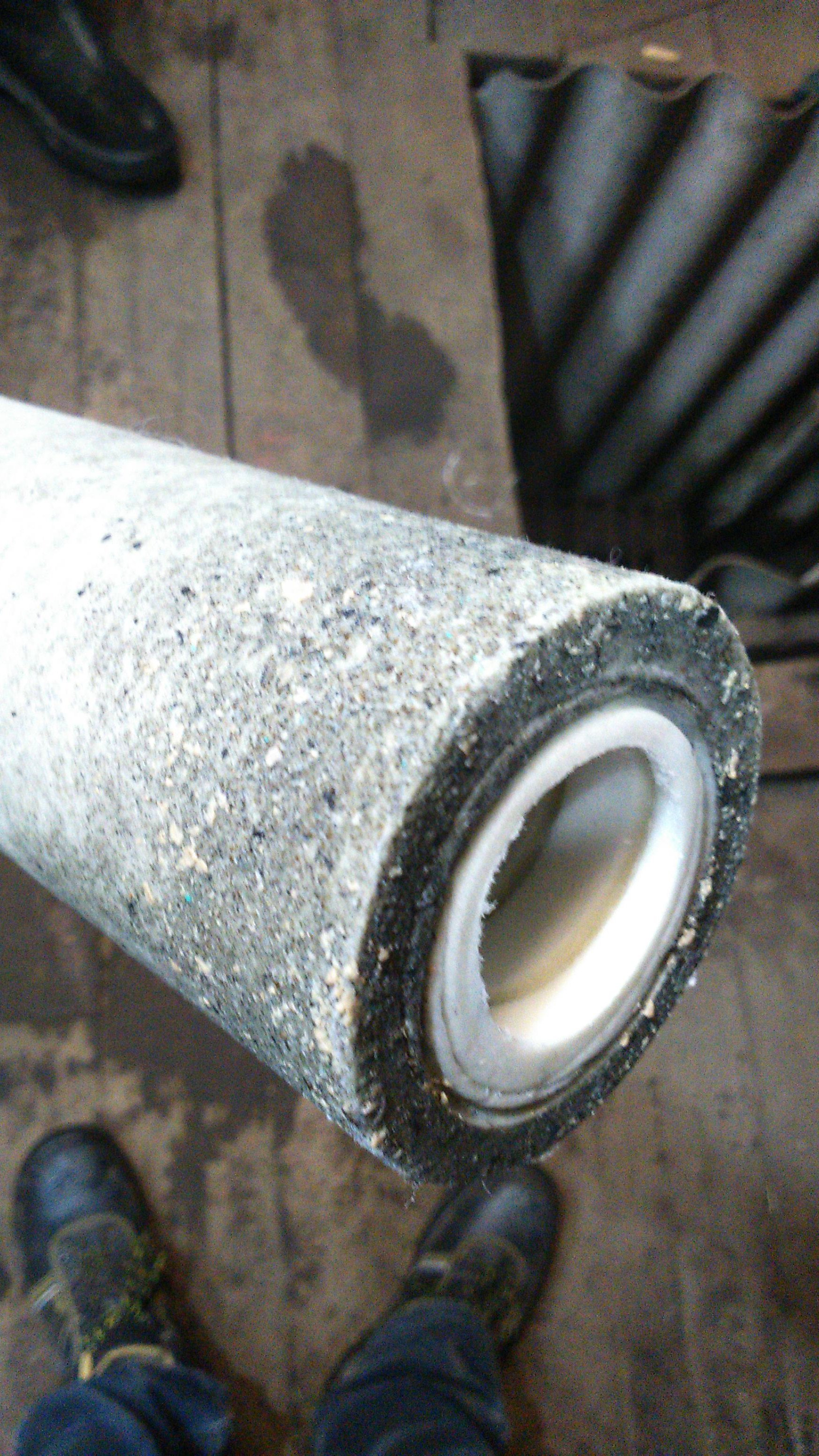

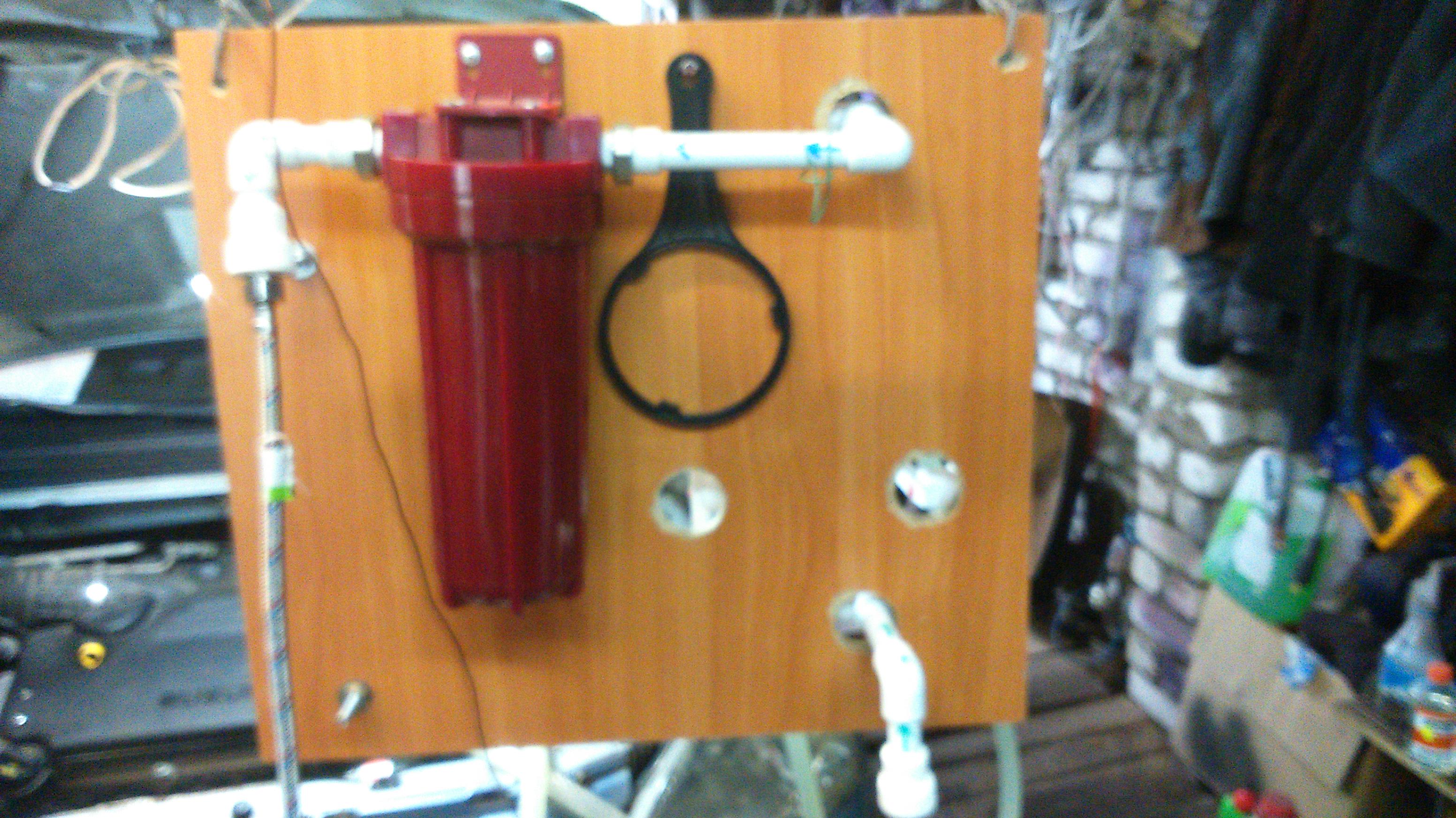

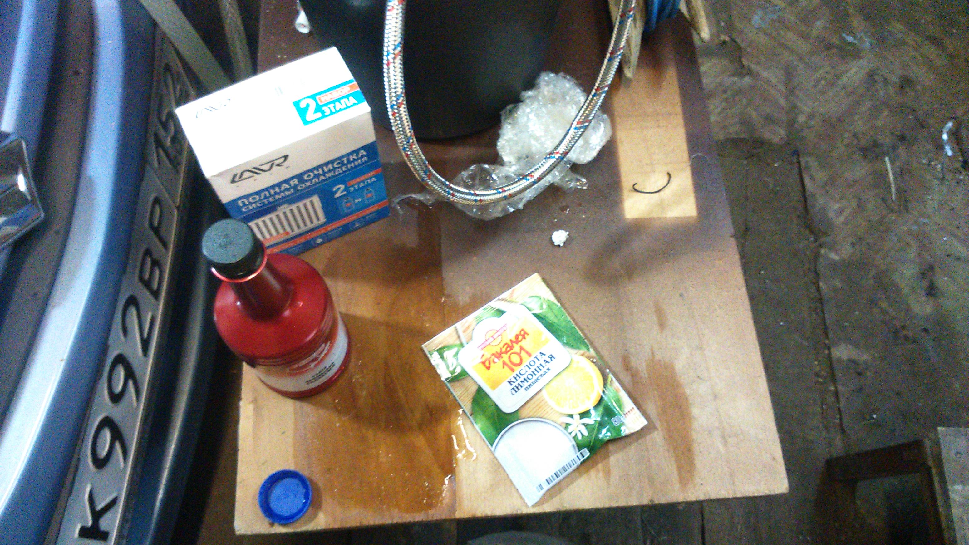

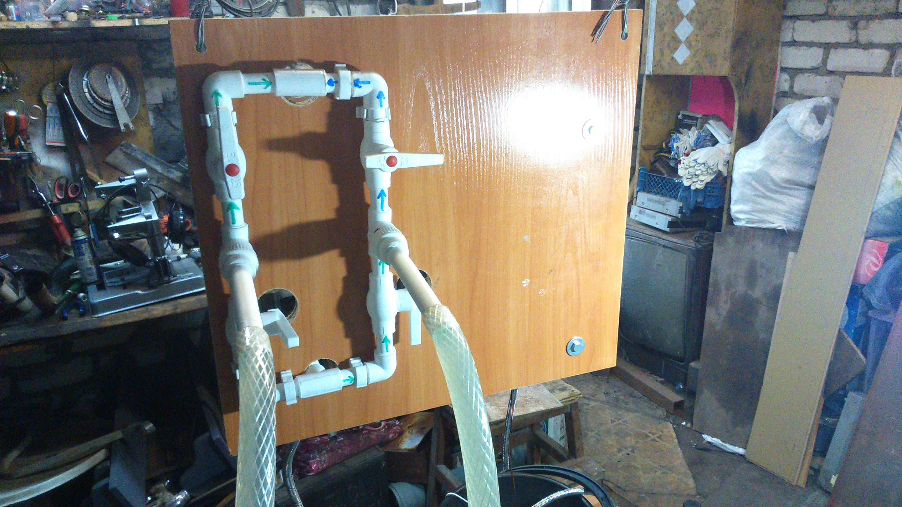

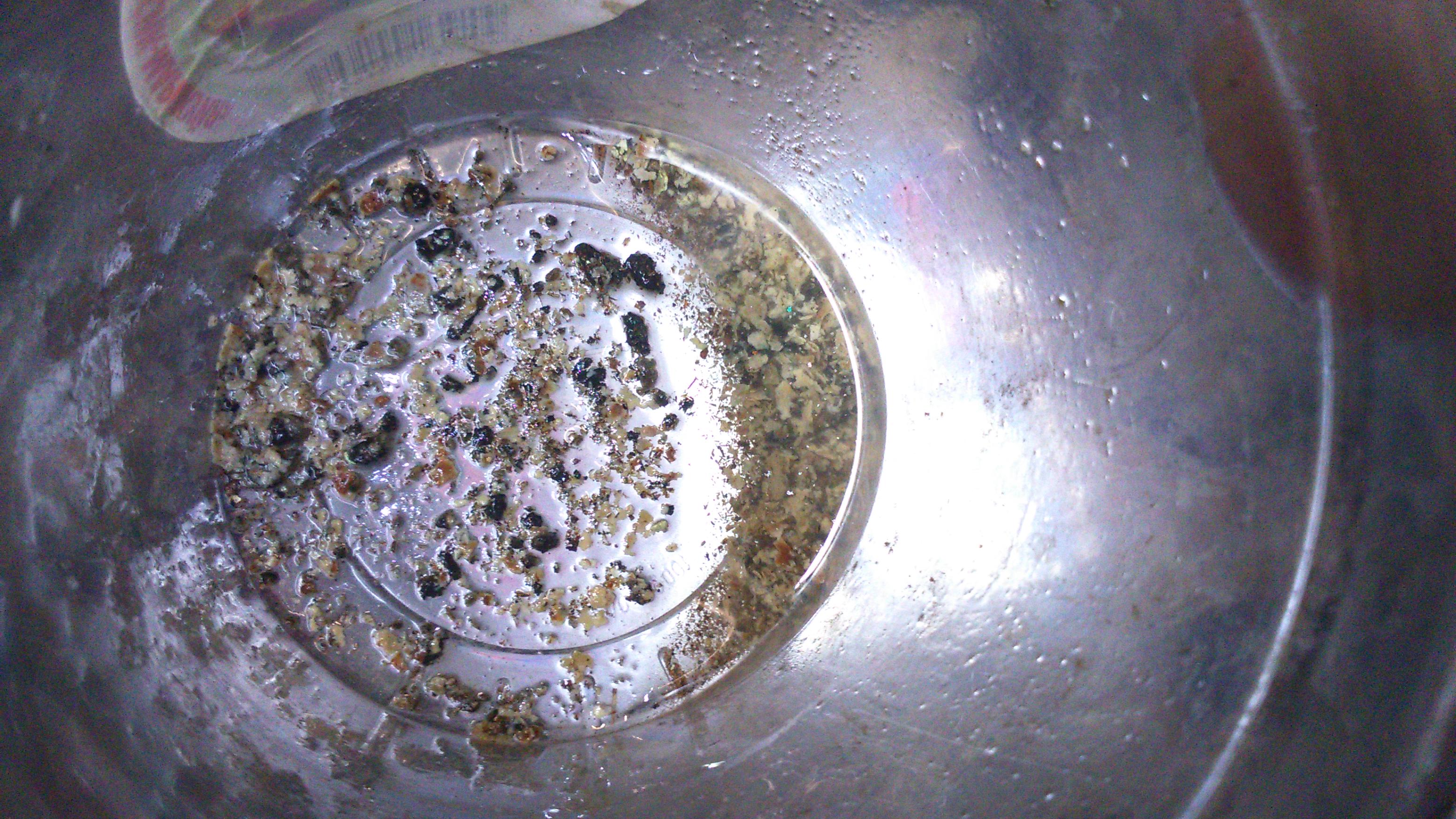

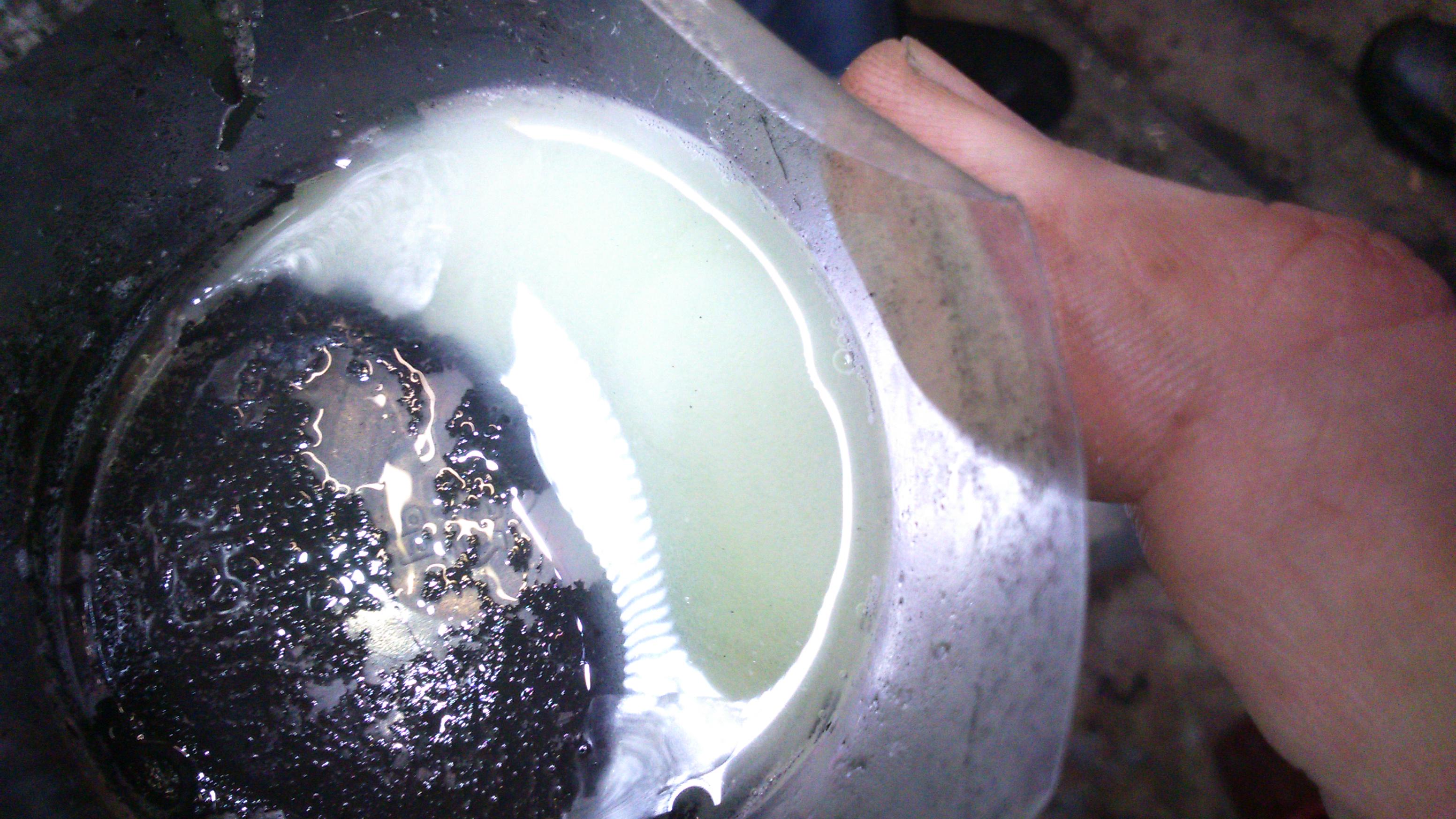

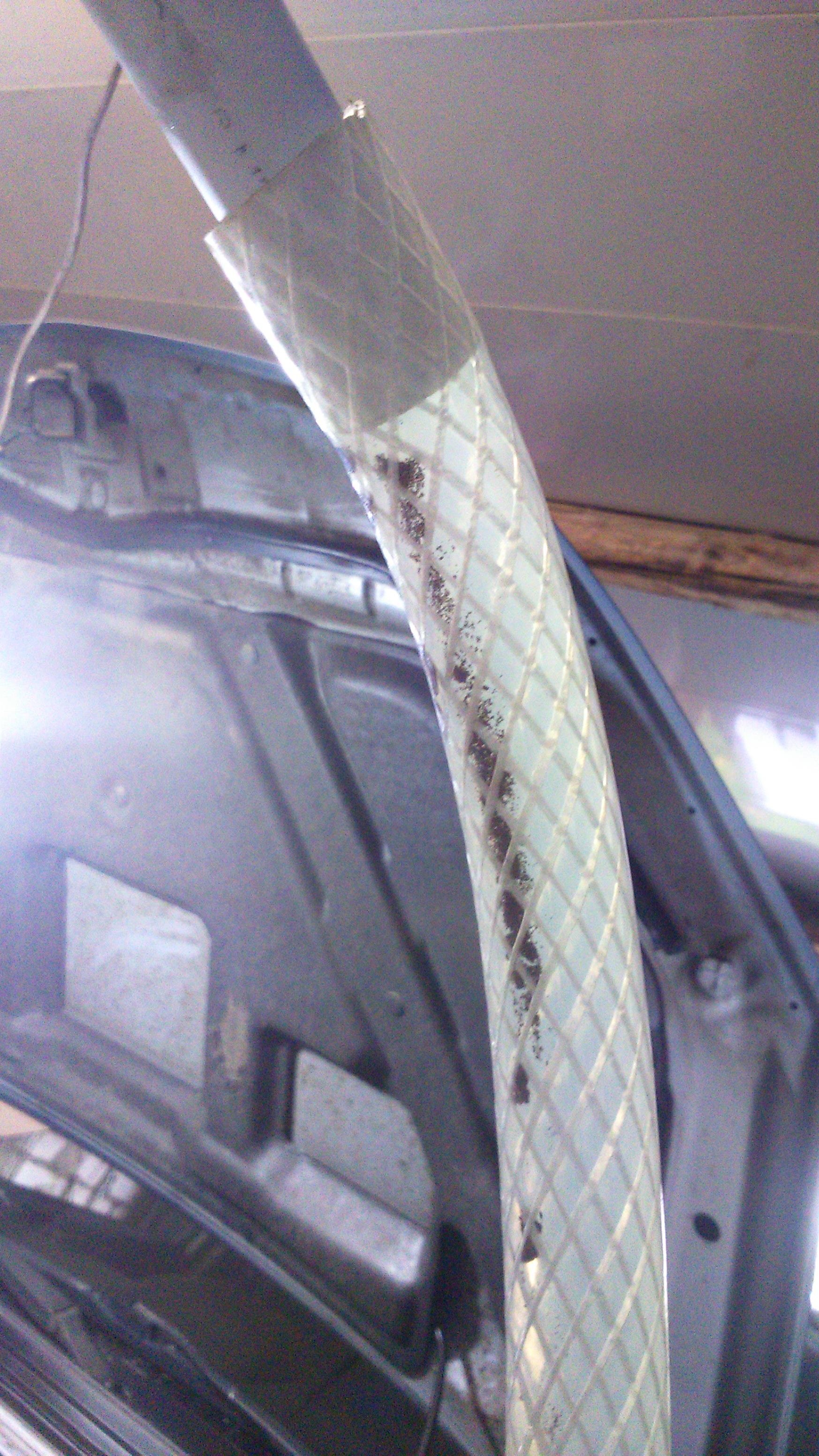

на самом деле толк есть в моём случае. сегодня с 13:30 до 01:30 мыли СО Лианы с другом. ну как мыли, он делал. а я своими кривыми руками ассистировал :cool:
Результатом мягко говоря доволен, может быть помните, я всегда жаловался на то, что печка не прогревает пассажирскую сторону, ровно посередине, из правой и левой решетки отопителя пассажира, ног переднего и ног заднего пассажира дул еле тёплый воздух. Утром перед промывкой делал замеры температуры, у водителя 58 град., у пассажира 38 град. После промывки в лицо дует воздух температурой от 65 (при темп. ДСВ 76 град) до 78-80 град при температуре ДВС 90-93 град. ТАШКЕНТ отдыхает, лицо горит от жара!!! Сказать что я доволен - ничего не сказать. Но руки оторвать японцам надо за такой идиотизм при смене антифриза, это просто непередаваемая жесть, разве что только с бубном не плясали что бы убрать воздух после КАЖДОГО этапа!!!
IMG_20200524_013856.jpg IMG_20200523_155710.jpg IMG_20200523_155729.jpg IMG_20200523_155739.jpg IMG_20200523_155745.jpg IMG_20200523_155758.jpg IMG_20200523_155808.jpg IMG_20200523_220741.jpg IMG_20200523_220820.jpg IMG_20200523_220904.jpg IMG_20200523_220909.jpg IMG_20200523_220920.jpg
Могу поделится своим опытом промывки СО и печки в частности. За месяц до промывки залил концентрат Hot Stream Additive в систему охлаждения, по мнению пользователя ойл клуб действие этого концентрата аналогично действия Трилона-Б и продуктов очистки СО на его основе.
Печка: Мыл своей промывочной системой, на 5-7 литров обычной воды добавил 2 шт 80 гр. пакетика лимонки, показалось мало, налил грамм 100 Санокса (Лимонка + ПАВы), нагрел до 55-60 град., показалось мало, вылил весь остаток Санокса, это где то 500-600 мл.(реально страшно, думаю не стоило так много), добавил еще один кипятильник (итого 2 кипятильника суммарно на 2.5 КВт),дело пошло веселее, пока ждал нагрева 90 гр. , игрался с обраткой, ужинали... прошло часа 3, в шлангах больше не наблюдалось плавающих отложений. 90-95 град. действительно нужно для лимонки, отмывает капитально. Проверили печку, убедились что работспособность восстановлена, еще раз минут 20 поигрались с промывкой и обраткой, промывали раз 10 обычной водой пока вода не стала прозрачная и без пены. Далее остатки лимонной кислоты нейтрализовали раствором соды 3-4 ст. ложки соды растворили в стакане теплой воды, дали отстоятся немного, влили в чистую воду в промывочной системе, погоняли минут 10-20 в обе строны, после этого 3 раза промыли обычной водой.видно было как на дне ведра после добавления соды выпал белый налёт, вот его и пытались промыть и удалить из системы, удалось.
СО в целом: Отключили промывочную систему, собрали всё как было, слили антифриз из СО, промывали до тех пор пока антифриза не осталось в радиаторе. Слил остатки антифриза из радиатора. Промыл литрами 15-20 радиатор пока жидкость перестала течь сладкая. Закрыл кран слива, залил литр-полтора обычной воды, добавил ЛАВР флакон 1, долил водой, завёл авто, долго и упорно прокачивали систему от воздуха пока температура не стабилизировалась, завоздушенность ушла и подул горячий воздух из печки. Параллельно с этим процессом я вспоминал всех родственников японских инженеров.... Выработали небольшой алгоритм как убрать воздушну пробку: машина должна стоять на ровной поверхности, льём жидкость до горлышка, качаем авто, выходят пузырьки воздуха, доливаем жидкость до горлышка, отключаем короткий патрубок печки, выходит воздух, в это время подливаем жидкость как воздух выйдет - подключаем обратно, жамкаем патрубки и верхний и нижний, подливаем жидкость, так до тех пор пока жидкость не перестанет уходить, прогреваем двигатель, жамкаем патрубки, даём немного остыть, аккуратно снимаем крышку что бы не обжечься и подливаем жидкость, всё повторяем до тех пор пока весь воздух не выйдет из системы. ДВС поработал 30 минут. Сливаем промывку №1, проливаем обычной водой до прозрачного состояния, заливаем жидкоть №2, делаем всё тоже самое что с жидкостью №1 только уже не отвлекаемся на родственников японских инженеров. Сливаем промывку, проливаем уже дистиллированной водой пока вода не будет течь чистая. Сливаем всю воду, Заливаем антифриз, проделываем всё тоже самое что при промывке для развоздушивания. Получается Антифриз разбавлен немного водой. но это не страшно. через неделю обновлю свежим, благо взял с тройным резервированием + концентрат на всякий случай.

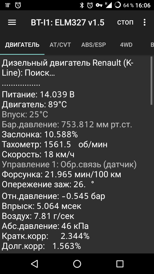

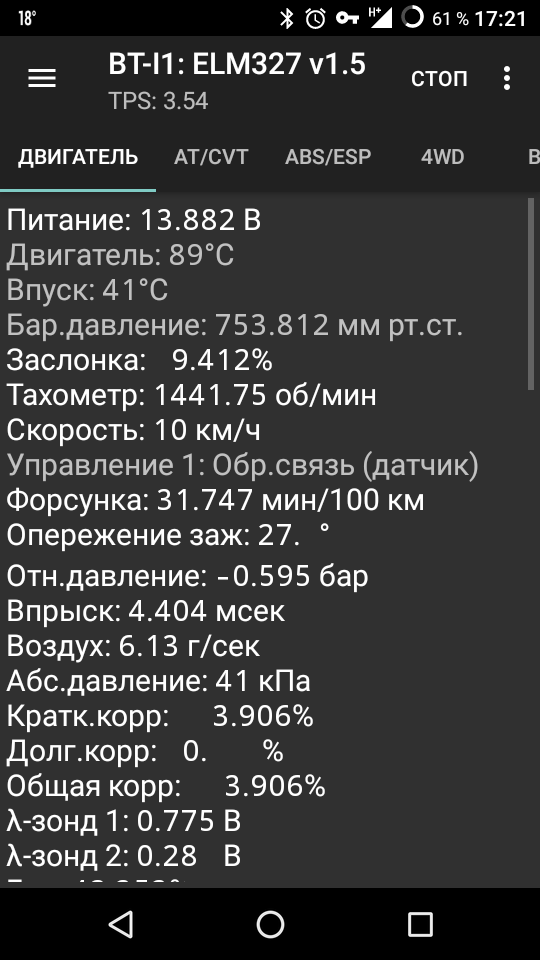

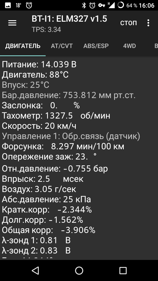

Выше 90 не замечал что бы поднималась. вчера ездили на участок, дорога АД, скорость от 5 до 20 км максимум, 5 км. температура на впуске от 42 до 25 град., ДВС нагрелся при этом максимум на 89-90 град., а так в среднем 84-86., стоит беспокоится, зимой проблем не будет?

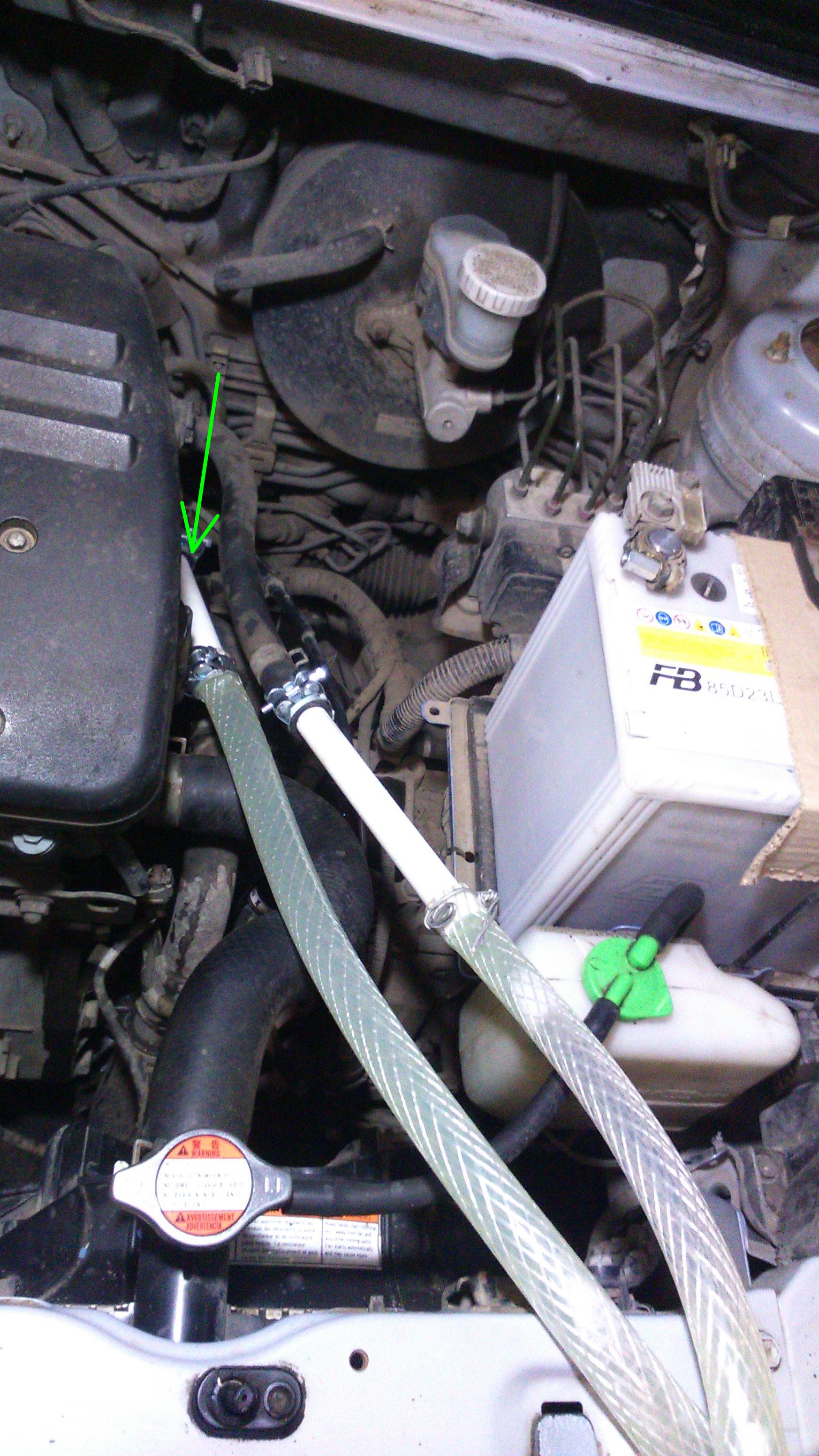

Соеденю сегодня шланги печки между собой, отключив печку
кстати да, отличная идея, попробовать думаю стоит, но аккуратно, хотя бы протестировать всё на месте. С заменой прокладки ГБЦ пока не спешить.

в общем завтра пойду разбирать, соединил патрубки мимо печки. поехал на трассу 10 км проехал, температура 82-85. приехал открыл капот, антифриза в бачке под горлышко но не выбрасывало. в бачке периодически пузырит но не активно. заглушил, открыл потихоньку радиатор, он пустой...... долил, завел, мелкие пузырьки.....
