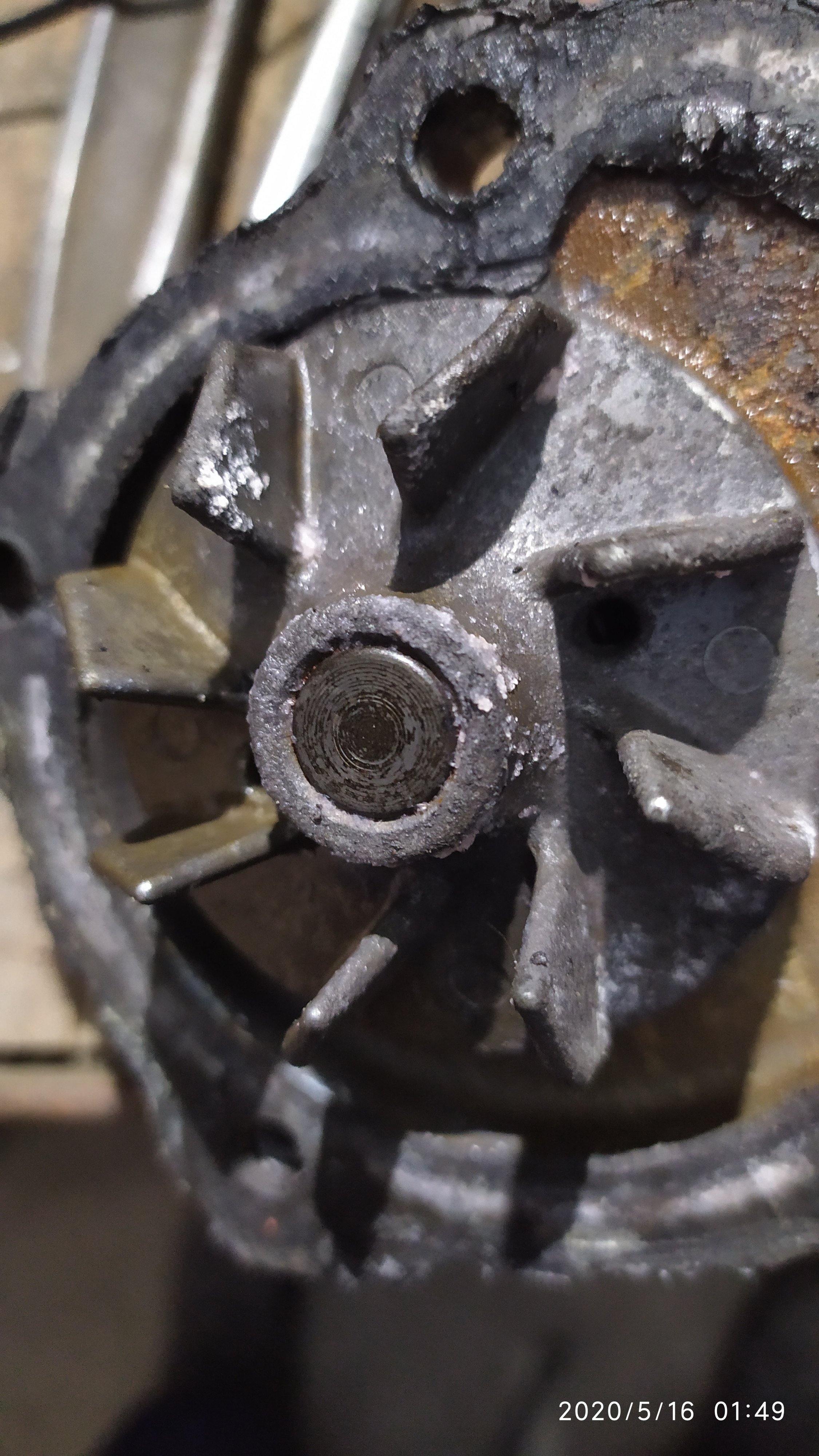

Что нибудь делаю, незнаю теперь че и почему, помпу снял фото приложил, она в принципе рабочая но хорошо ощутимый люфт есть, но пока не течёт, смущает белый налёт, че за хрень такая... Герметик??? Осталось только поменять термостат, я тут задумался что Нижний патрубок при 90 градусов холодный, хотя термостат должен быть на 82 градуса, мож не до конца открывается. Ппц фиг куда подлезеш (
Нижн патрубок с холодного на 88 гр теплеет сверху ( начало открытия термостата). Минут через 5-8 становится теплым и снизу( середина открытия) , температура падает до 87. Ещё через 3-5 минут темп 89-90 гр и шланг полностью горячий ( полное открытие). У меня так.... Возможно в вашем случае термостат запаздывает, в голове появляется локальный перегрев - соответственно паровая пробка, помпа пузыри не прокачивает на малых оборотах и на месте, а в движении обороты и воздушный поток кое-как всё-же остужают движок.... Ну, а помпа... За 20лет практики видел и сгнившие и слетевшие и отломаные крыльчатке... Было даже так- пока холодная помпа качает, а нагрелась начинает проскальзавать на оси и перегрев.... Но у лианы , да и у вас, вроде бы всё норм....

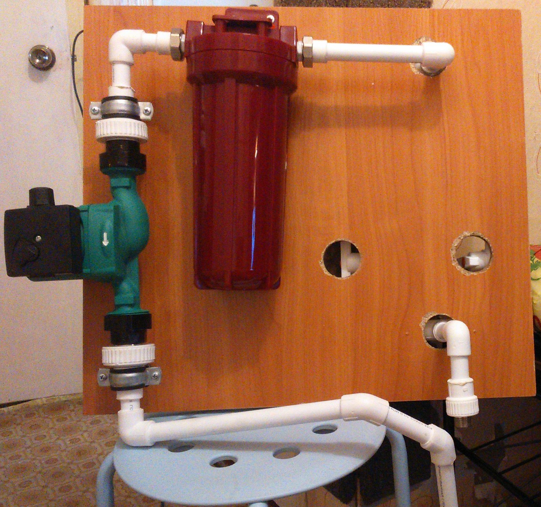

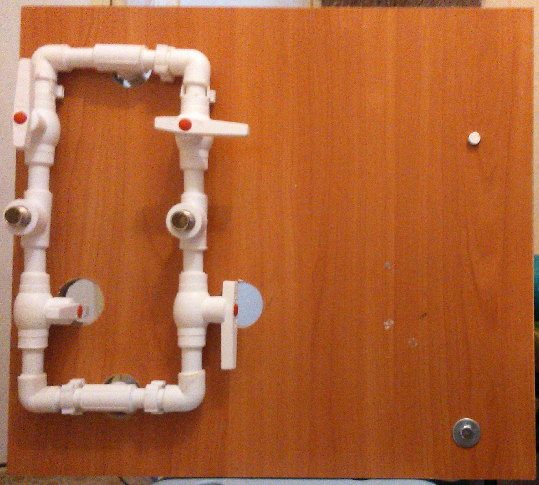

промывочной системе (в вложении)
протестировал систему на предмет работоспособности - подобный вариант расположения водяного насоса не работоспособный, он не создает необходимое отрицательное давление для прокачки системы водой, предполагаю что нужно делать нижнее расположение с подключением насоса к ёмкости с жидкостью и подавать затем уже на вход. Будет посвободнее со временемпеределаю систему, благо изменений вносить придется по минимуму.

ВладимиR, вам изначально Luka дал правильный совет: менять радиатор. Многие на этом и "погорают",думая, что радиатор не течет, значит все нормально. Судя по виду вашей помпы и налетов на ней предполагаю, что антифриз у вас не менялся или менялся крайне редко, отсюда и отложения в виде грязи и белые "солевые" отложения. Это показатель того, что антифриз уже давно потерял свои антикоррозийные свойства. Зря вы не поменяли антифриз при замене радиатора, так никто не делает! Вы всю грязь из движка теперь будете собирать в новом радиаторе и тем самым быстрее убивать его.
Помпу можно было и не снимать - ничего с ней не случится. Практика показывает, что на Сузузках помпы очень живучие. Если не течет, трогать нет смысла. С лопастями у них нет проблем, и качать хуже, чем должна - не будет. А сгнить лопасти могут только тогда, когда вместо антифриза воду заливали.
Всякие присадки антикоррозийные, как предлагает использовать Grandge - это бессмысленная трата денег, на мой взгляд, т.к. хороший новый антифриз содержит в себе все необходимое в нужной пропорции. Своими добавками вы только портите свойства антифриза: думая, что повышаете антикоррозийные свойства, вы только хуже делаете, ухудшая охлаждающие свойства антифриза

Grandge, а сделать такую систему промывки радиатор, как ты показал на фото - это дешевле, чем поменять радиатор?
Опять же, если почитаете форум за все годы, увидите, что промывки практически не дают толку. Промывка очистителями имеет смысл только при регулярной замене антифриза. И то, если все менять по регламенту (вовремя), то и обычной дистиллированной водой достаточно даже промывать.

@Grandge, а сделать такую систему промывки радиатор, как ты показал на фото - это дешевле, чем поменять радиатор?
мне пока в кайф потихоньку заниматься подобной ерундой. Даст результат - отлично, не даст результат и потребуется замена радиатора - заменю. В деревне жизнь идёт размерянно, нет такого дикого ритма как в городе, могу себе позволить отвлечься от работы подобной "медитацией" :)
Дык вопрос в цене сего промывочного девайса, а не в процессе, который и мне был бы интересен, конечно, ради спортивного интереса
весь расклад тут, самое дорогое непосредственно из промывочной системы это фильтр 1400 и насос 600 руб с частичной оплатой по сертификату. Опять же промою систему, если не поможет новый радиатор воткну уже в чистую СО. Так что ничего не пропадет зря.
