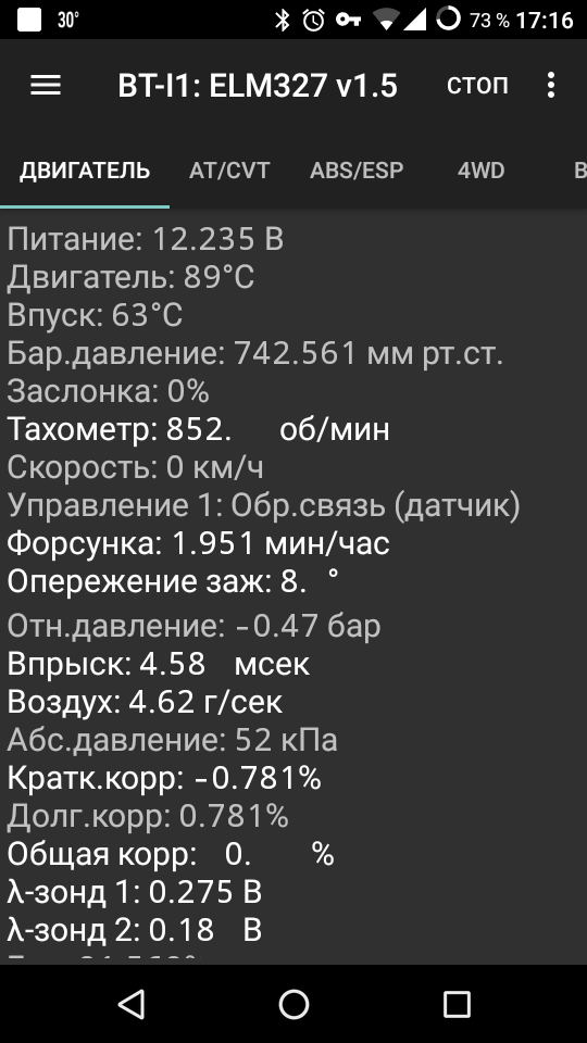

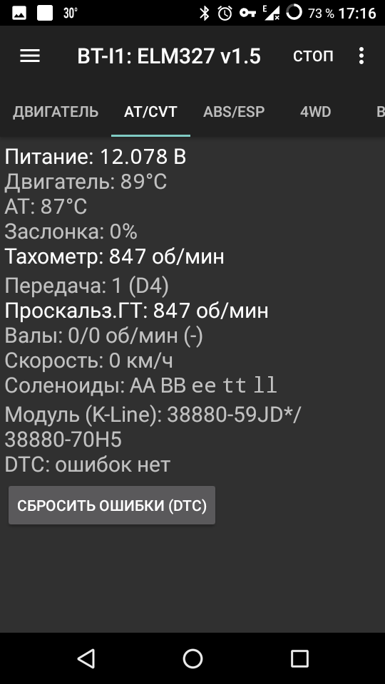

ну что, можно подвести некотрые результаты промывки. я доволен.
За бортом +35℃ в тени, на датчике +63℃, темп. двигателя +89-92℃, короткие небольшие поездки по 2-5 км.Вентилятор не включается.
Смущает другой вопрос не имеющий отношение к промывке: заметил у тестя после того как заглушишь двигатель вентилятор раотает ещё некоторое время, а у меня отключается. Что за хитрость или так и положено? Вчера специально заглушил мотор, но мониторил температуру, с 92℃ доползла до 95℃, может так и получают пробой прокладки? у кого постоянно температура высокая, глушат двигатель , помпа и вентилятор не рабботают, получается локальный перегрев и пробой?
Второй момент, 87-93℃ на АКПП нормальная температура?

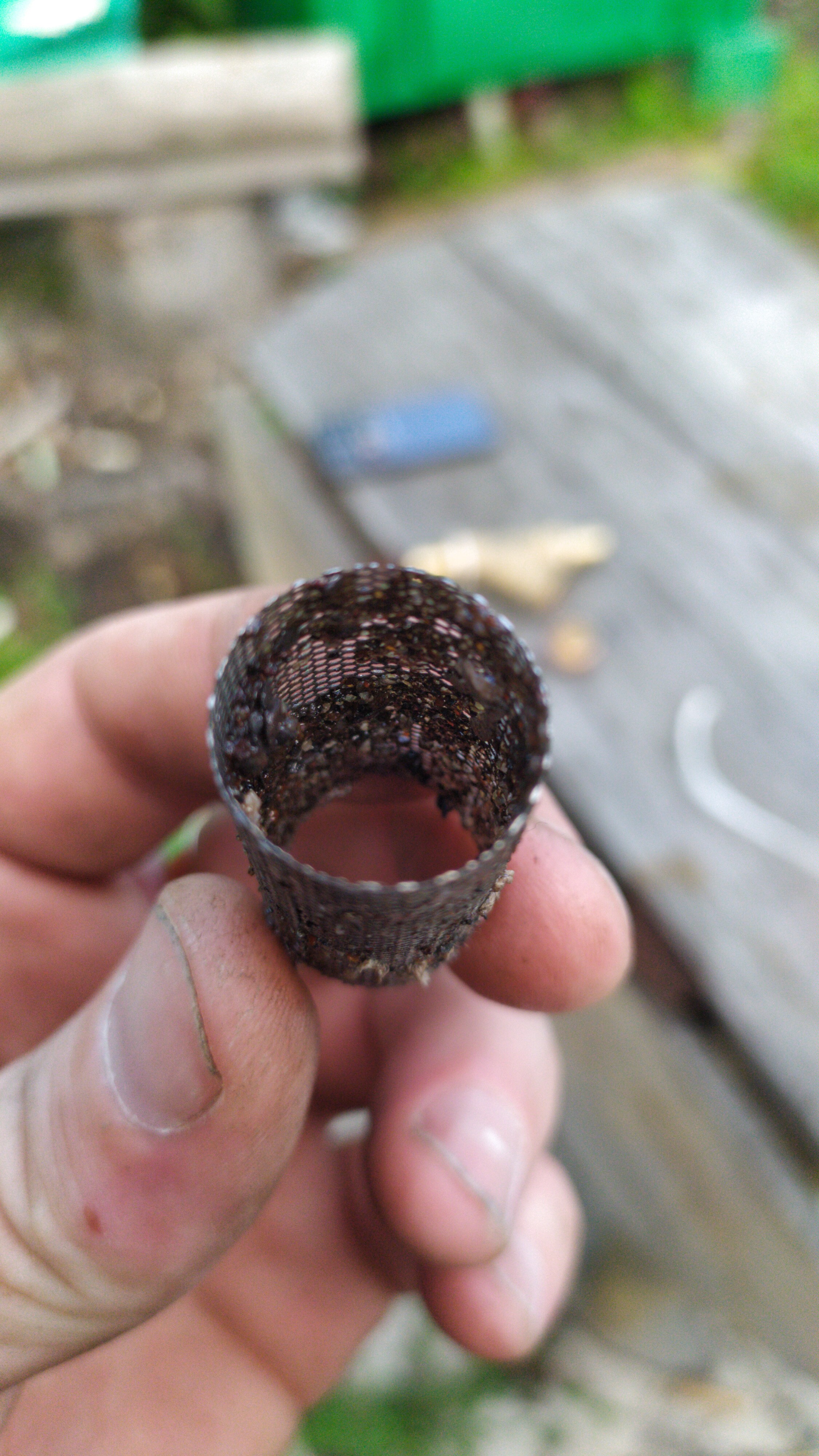

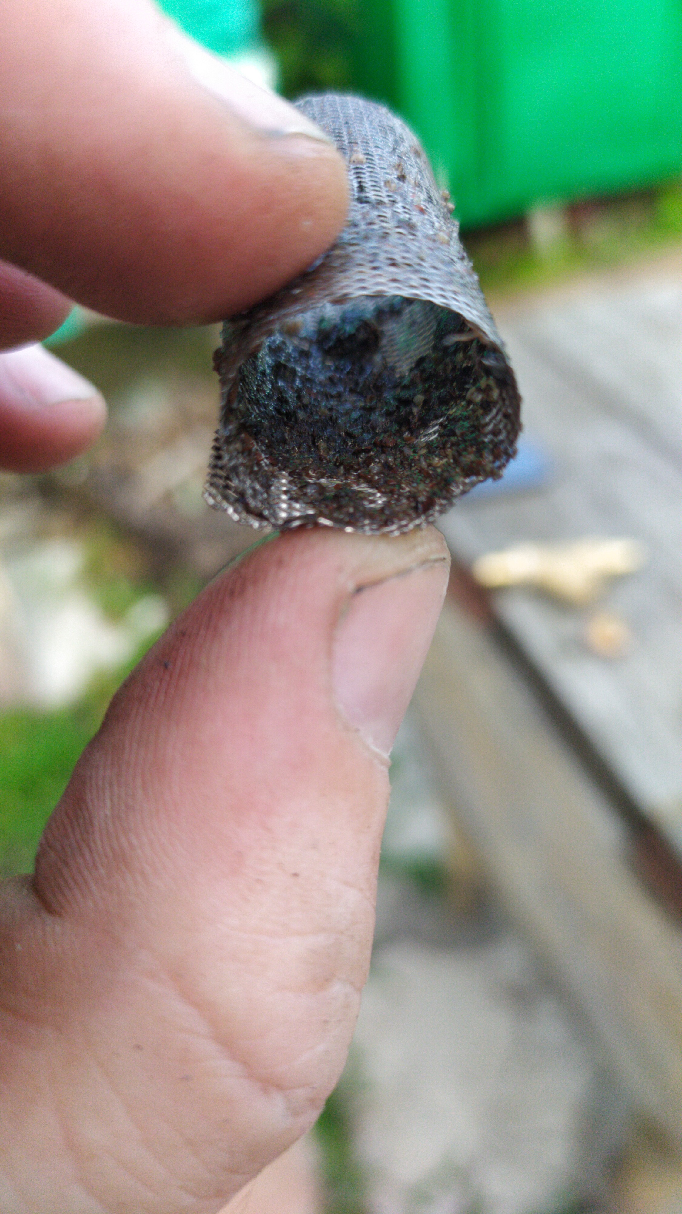

Работает с остановленым двигателем но включённым зажиганием
странно, почему же у меня отключается. ключ поворачиваю, двигталь глохнет, вентилятор тоже отключается. хотя давно дело было, может что-то пропускаю, попробую нагреть двигатель до включения вентилятора и заглушить.
установил сантехнический фильтр перед печкой, тот успешно засраслся что вызвало стремление двигателя к нагреву
вот поэтому я против установки фильтра в СО, по райней мере не такой, если и ставить фильтр то большого объёма и площади, что бы даже если полетят хлопья он смог сохранить пропускную способность, соответственно крепить его надо к кузову. я таких не нашел да и смысла не вижу, хорошенько промыл СО и залил новый антифриз.

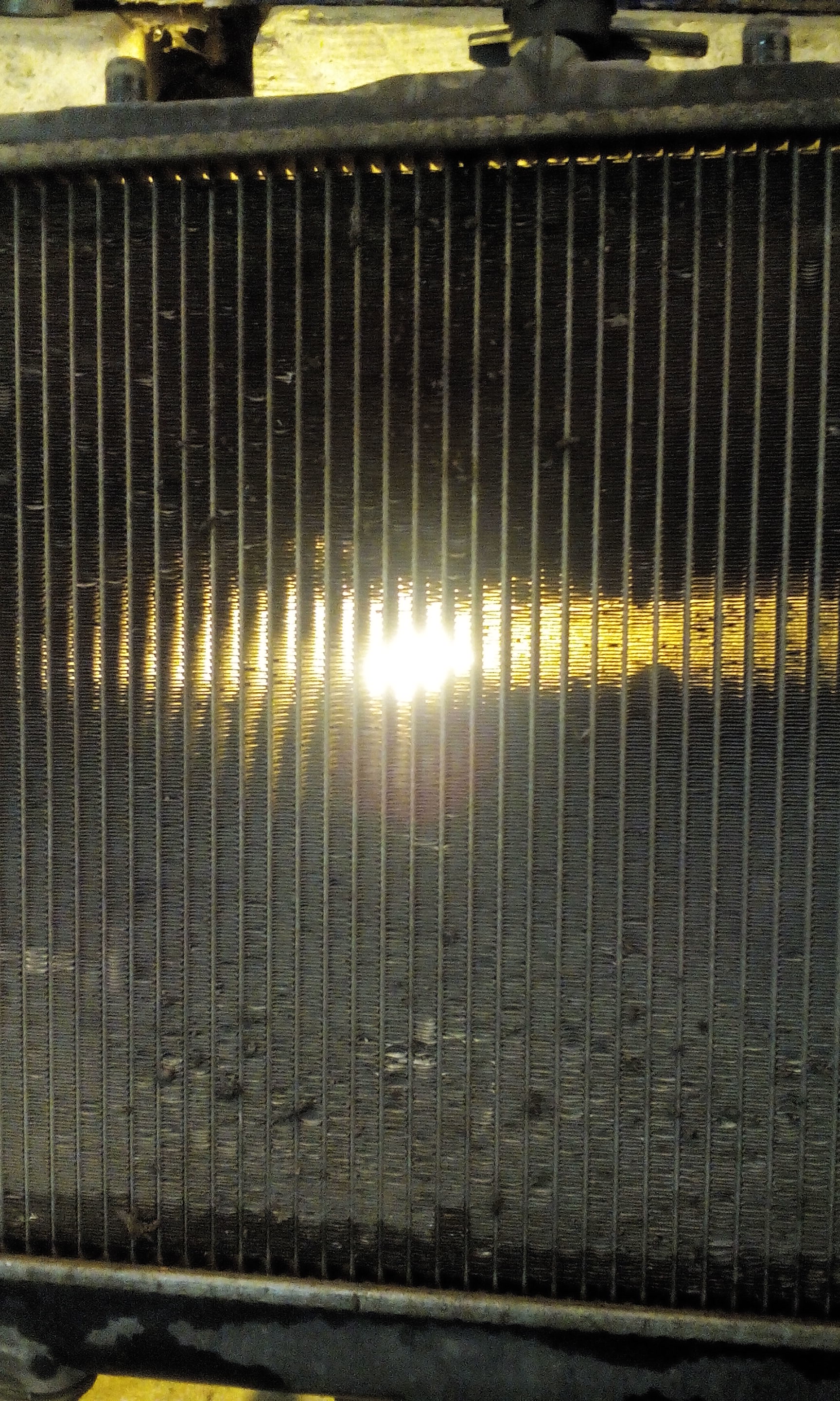

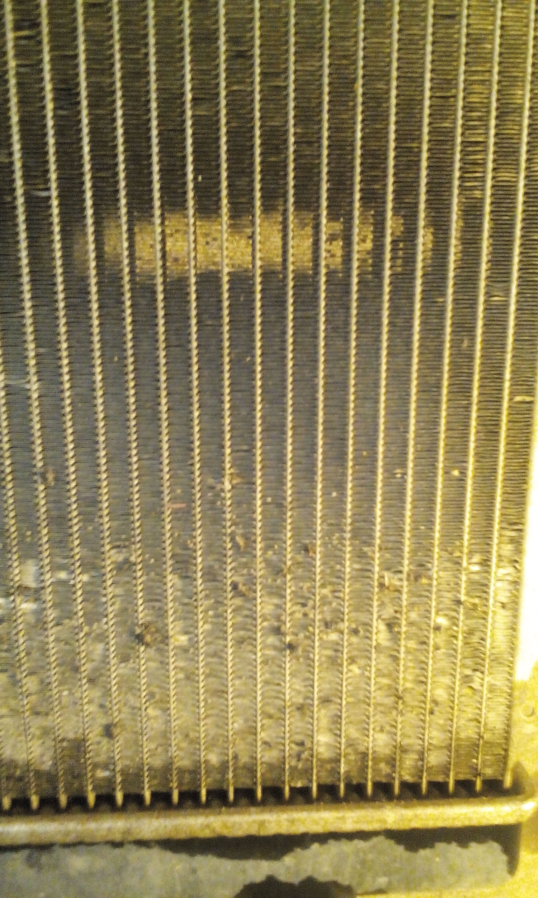

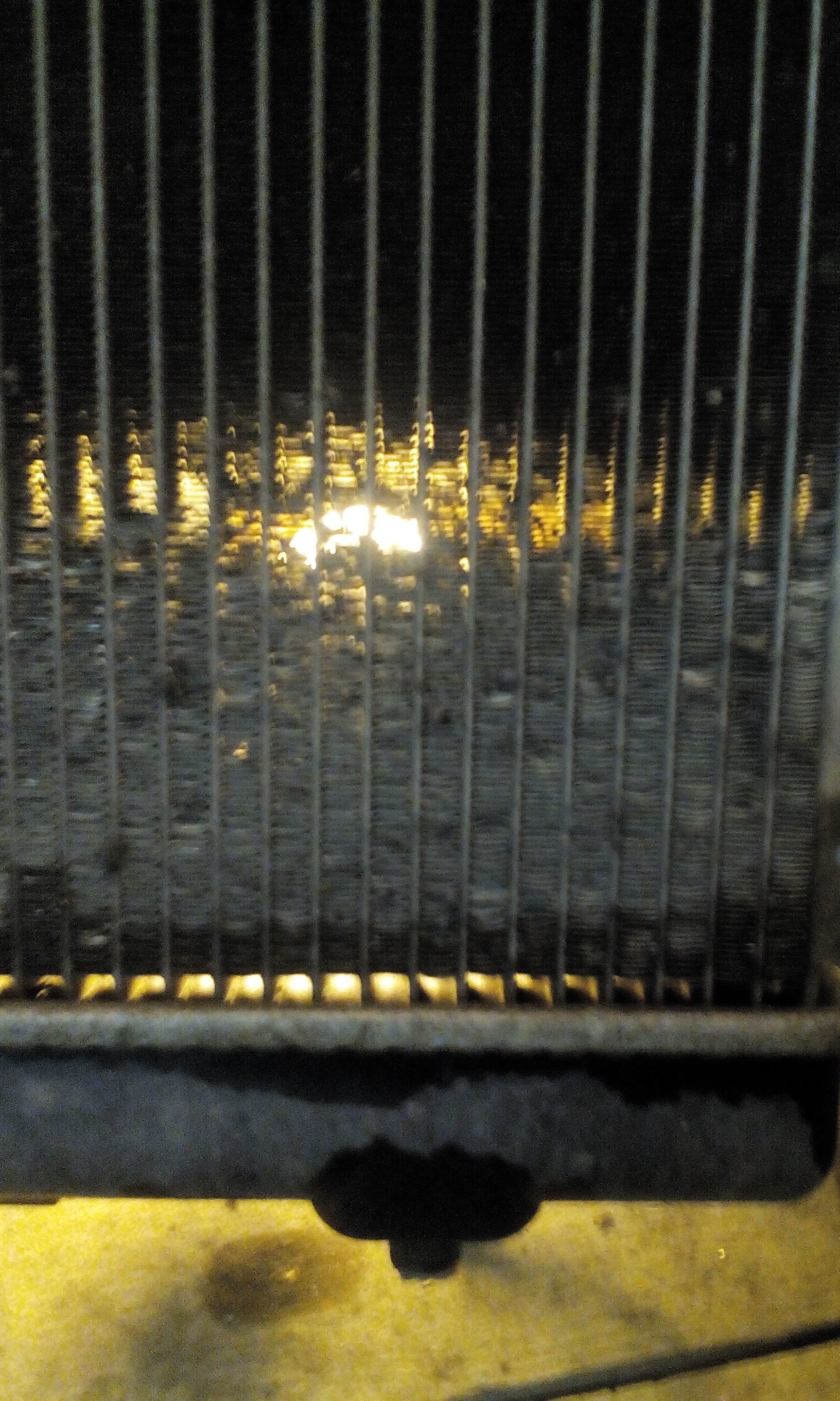

Нужна помощь продвинутых. Свои идеи закончились.
Венгерский Игнис с АКПП, М15А. Заметил что как ко мне не приедет, всё время с работающим вентилятором радиатора. Но сейчас уже не лето. Стал разбираться. На холостых по сканеру вижу что вент включается при 96 гр. выключается при 94. Периодичность ну может чуть длинновата. Стоит не быстро поехать по местным поселковым дорожкам (слабый встречный обдув), температура поднимается до 96, вкл. вент и не выключается, темп так и держится 96. Выезжаю на шоссе, скорость 60, обдув хороший, на улице 18гр., темп поднимается до 98, вент постоянно включен. Температура дальше не растет вроде, кипения еще ни разу не было. Останавливаюсь, не глушу, постепенно снижается до 94, вент выключается.
Радиатор с внешней стороны чистый, соты на просвет замечательные. Внутрь вставлял шланг водопроводный, течет рекой. Давление в системе есть на горячую. И пшик хороший при открытии, да и пробку подменял на заведомо исправную. На холодную открываю крышку, воздуха под ней нет, так что о завоздушивании речь не идет. Замена термостата еще никому не помогала, не помогла и мне. Остается помпа. Снимаю, вижу что стоит неоригинал, стоит через паронитовую прокладку, и крыльчатка у нее менее "злая" в сравнении с оригиналом. Ну обрадовался, а зря, с подменной оригинальной помпой поставленной без прокладки, ничего не изменилось.
Датчик температуры менял. Нигде в мануале не нашел темп вкл/выкл. вент. Печка жарит хорошо.
Помогайте. Принимаем во внимание что "шаловливые ручки" здесь бывали не раз. Иначе было бы просто разгадать.

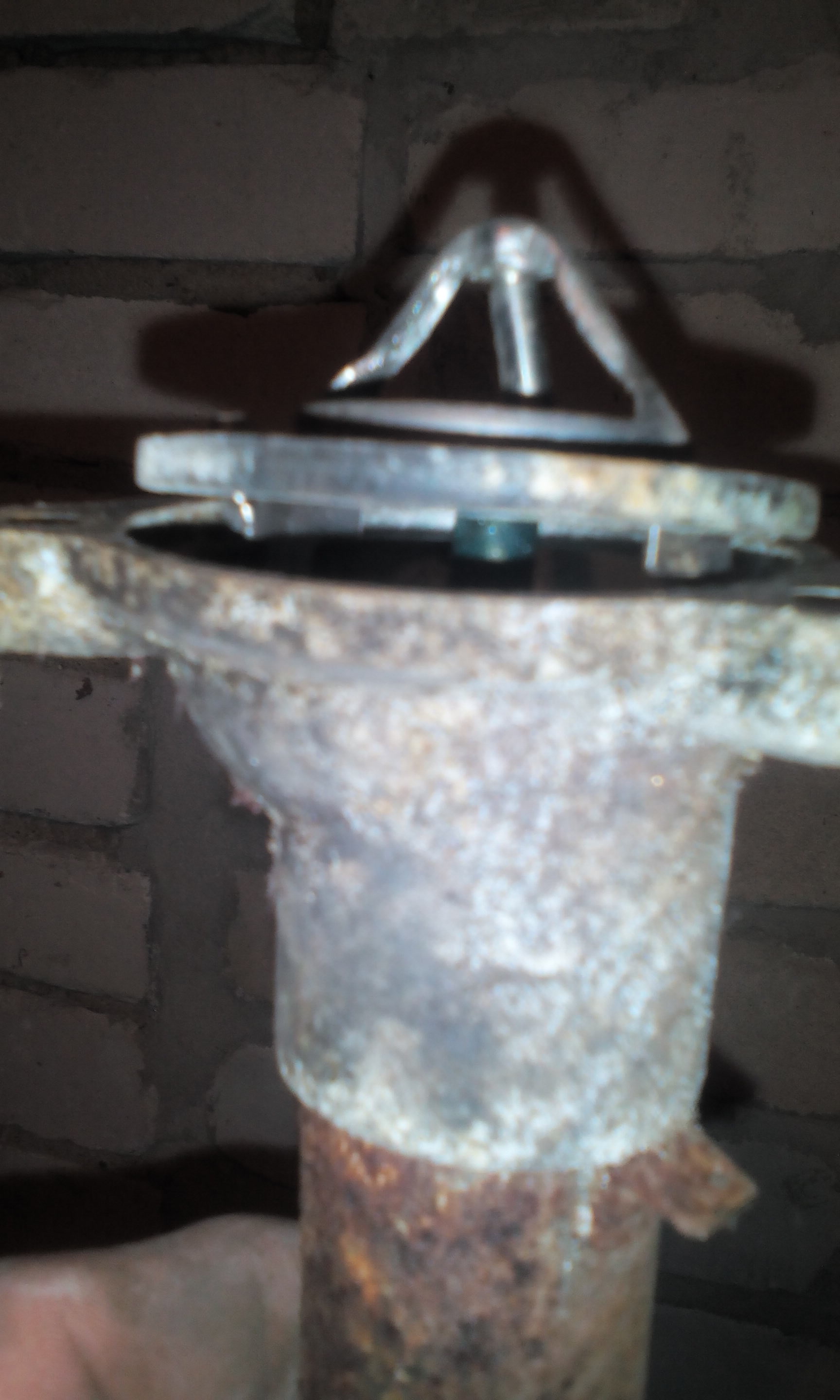

Вероятно, термостат установлен задом наперёд. Парой страниц ранее описывается схожая ситуация, которая решилась правильной переустановкой термостата.

Когда снимал старый термостат обратил внимание как он стоит - пружиной в трубу.... при сборке посмотрел в книге что должен стоять пружиной в корпус термостата дырочкой вверх. так и поставил.
Не знаю как там у лианы форма трубы подходящей к термостату, но у Игниса такая ситуация невозможна, он туда не влезает задом наперед.

Что-то похожее было у Андрея Luka.
Чем вылечилось не помню, нужно смотреть ветку по лиане.
Тут странный диапазон температур вкл и выкл вентилятора. Обычно включение на 97, а выключение 92-93

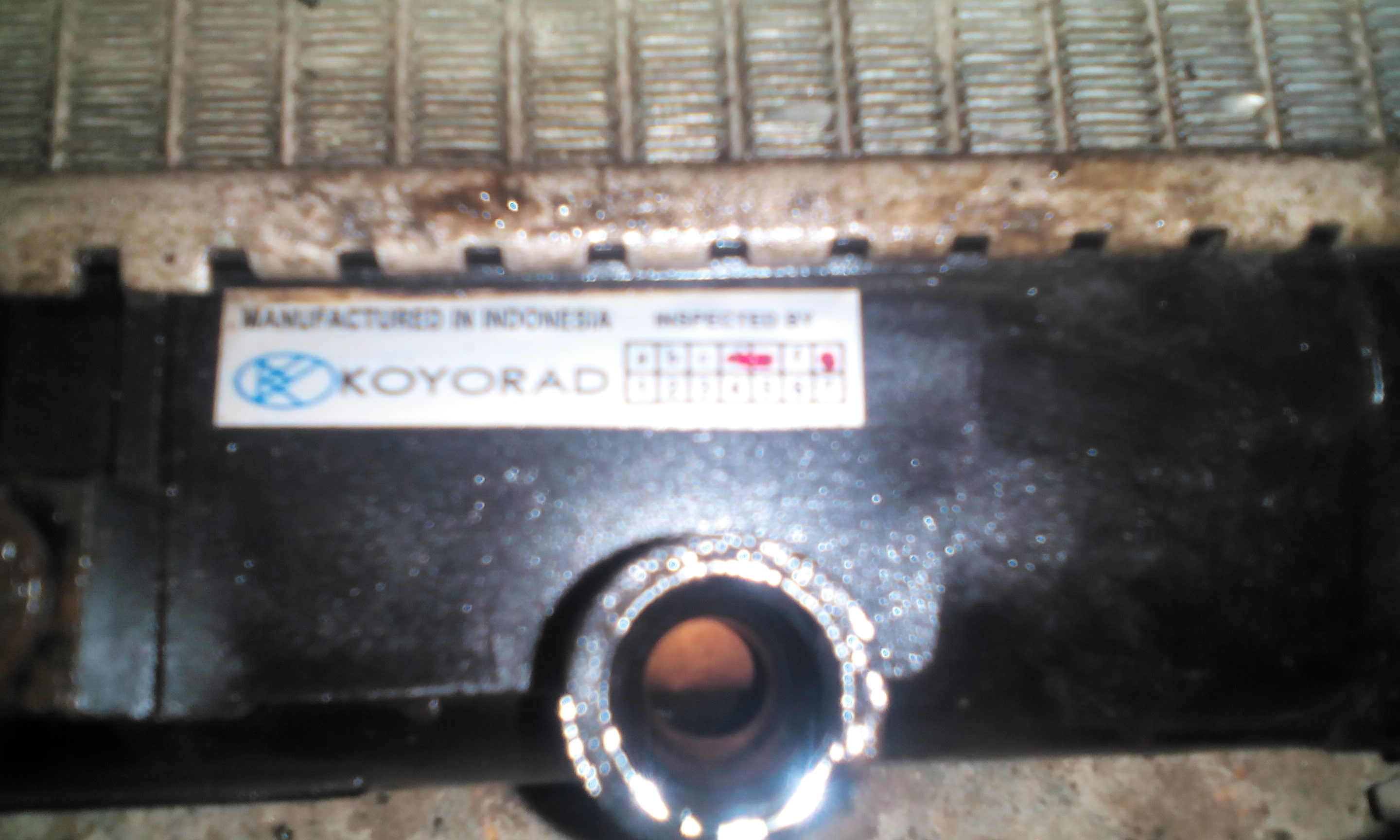

Разгадал. Машина была хорошо бита по морде, вот и разгребаю различные косяки, не знаешь где ждать подвоха.
Радиатор разумется был меняный после такого удара. Поставили новый, а какой мне не видно было пока не снял.

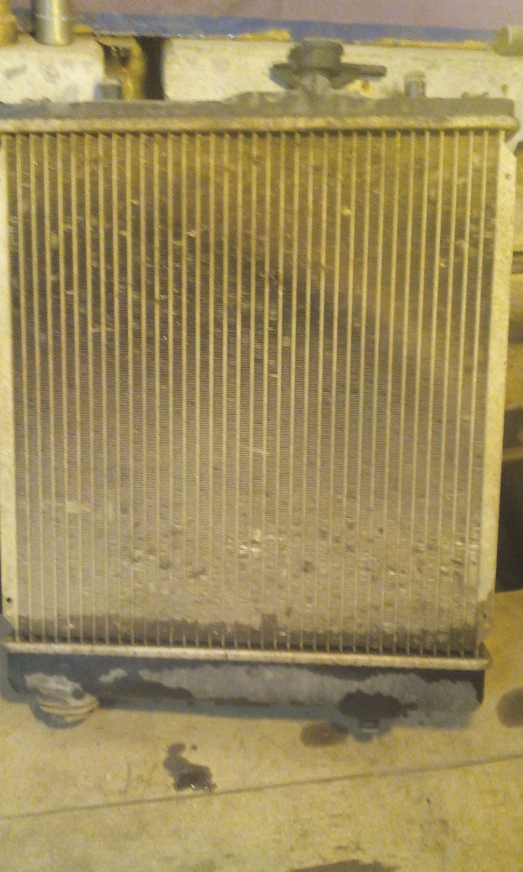

KOYORAD Индонезия. На вид точная копия DENSO. Я отличий не нашел. На фото видно соты на просвет. Ну никак я бы не сказал что он плохой. Из нутра никакой грязи не слилось. Не верю что часть трубок у него может быть засорена. Лет пять ему на мой взгляд. И общий пробег у машины 160т.км.
Поставил оригинальный DENSO 2001 г.в., который ко мне приехал с Востока в сборе со Свифтовской мордой лет пять назад. И картина резко изменилась. Грею на холостых с нуля, рука на верхнем бачке радиатора. Термостат открылся на 88 градусах. Вент включился на 96 и всего через 10 сек выключился на 94. А потом температура по инерции провалилась до 91. Поехал медленно по поселковым дорожкам, темп 94. Выехал на дорогу скорость 60 и все постепенно упало до аж 89. Возвращаюсь на поселковые, 93.
Я не вижу чем плох тот радиатор.
